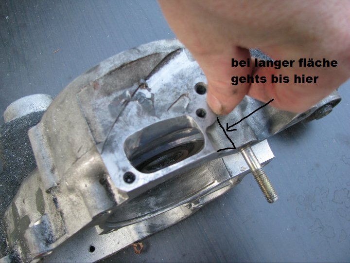

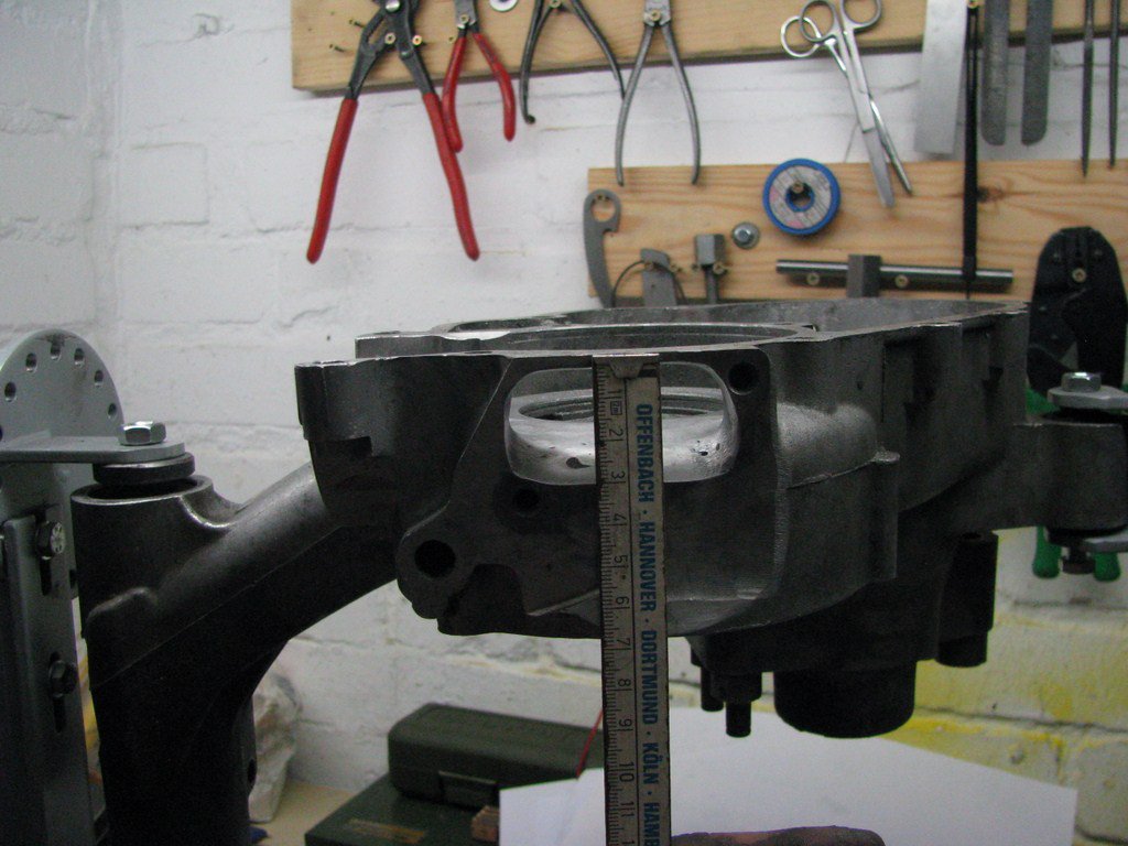

ich mache die "BPR" immer zumindest, bei meinen motoren, auch wenns von vielen für überflüssig gehlaten wird, mir egal.
hier noch ein paar bilder von ersatzmotoren für 2011 ( die hoffentlich NICHT zum einsatz kommen - sind beide aber noch nicht ganz fertig gefräßt.
ich hab jetzt keine lust zu sortieren
-> die bilder aussem keller sind ein px-alt-block mit langer dichtfläche ( da wo auch der zollstoch zum einsatz kommt
- > die bilder aussem garten sind ein motor mit kurzer dichtfläche - eventuell mache ich da noch eine lange dichtfläche raus ( weicon )

einen kanal zum boostport zu fräsen ist unsinnig.
die überströmer füllen den zylinder wenn der kolben in abwärtsbewegung ist.
daraus ergibt sich ein überdruck im kurbelgehäuse, welcher die membran schließt.
rein aus diesem grund, braucht es diesen kanal nicht, da die membran in diesem moment ZU ist :wacko:

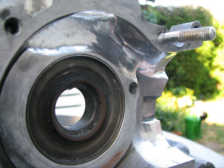

Hier mal ein Foto von meinem Einlass im Rohbau, für TZR 6 Klappen Membran, die ist sicher "größer" als RD350 (Einlass von Mitte Befestigungsschrauben relativ gerade nach unten gezogen) aber kann deutlich weniger, besonders im Vergleich mit VForce etc. (sagen mir wenigstens die Prüfstandspezis)
Keine Boostportrinne, nicht mal das Boostportfenster offen, ist bei mir gut für 32 PS mit 30er TMX.
post-11374-049258800 1307482066_thumb.jp
Gruß, Volker
Boah, hast du kleine Finger. ;-)
recht haste - ich bin ja bekanntermaßen nicht unbedingt auf augenhöhe mit chewbacca sondern eher mit R2D2 - da sehe das sicherlich auch komisch aus mit pizzatellergroßen pfoten, aber als praktizierender hobbygynäkologe nicht unbedingt von nachteil :-)
"meiner" ist aber schon etwas größer - size ist everything :wacko:

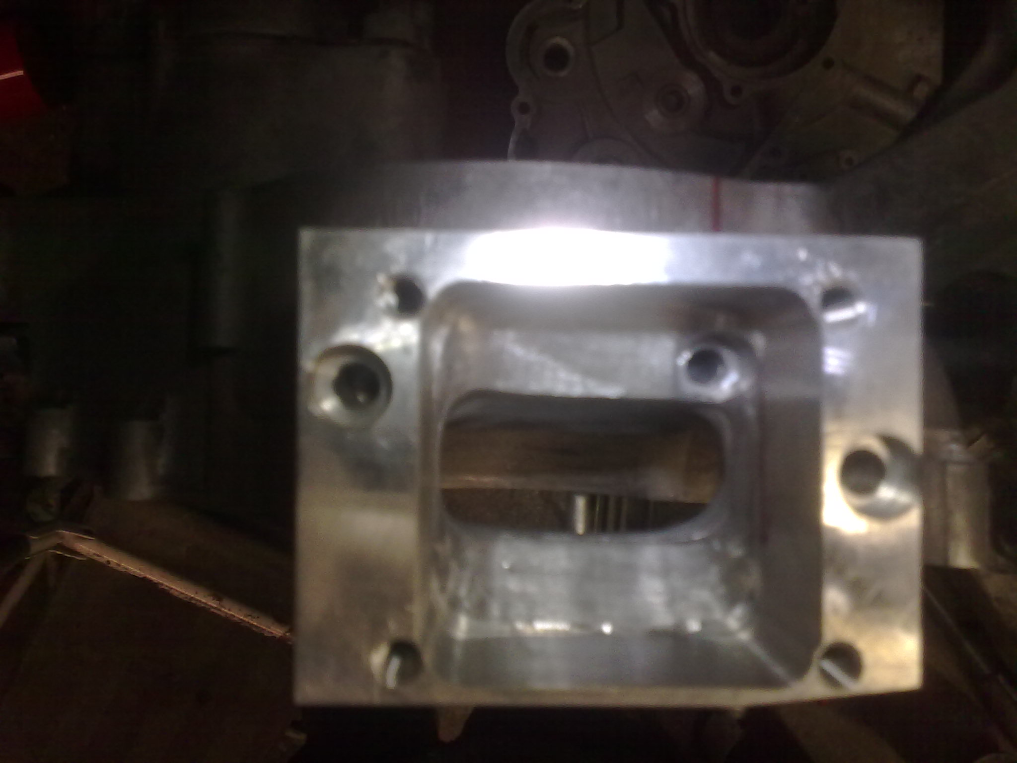

post-23503-085052300 1307482991_thumb.jp
bin nach dem 3-Finger-Schema vorgegangen ... leider leicht durchgebrochen, wäre auch ohne gegangen :wacko:

absolute spitzenarbeit - schaut richtig super aus !
ein kleiner durchbruch kann immer mal passieren, wenn mans schön groß haben will - wird der haltbarkeit aber keinen abbruch tun.
echt allergrößten respekt vor diesem ergebnis- sieht aus wie "original" ab werk. mit was hast du das so hübsch hinbekommen ?
Boa, saubere Arbeit !
Ich habs ja nicht groß geglättet, allerdings war mein Block schon recht unschön, vor allem an Stellen die meiner Meinung nach gar nicht bearbeitet werden müssen ...
Danke für die Blumen!
Hinbekommen hab ich das mit viel Blut, Schweiss und Tränen ... und nem Satz Schlüsselfeilen als Ergänzung zum Dremel

das zum einen... zum anderen, wer steckt den Zylinder auf die große Hälfte beim fräßen? Sehe da viele Einlässe, bei denen die Stufe, an der das Gehäuse zur Zylinderbuchse übergeht großzügig weggesäbelt ist. Kann mir aber nicht vorstellen, dass die alle mit nach unten ganz aufgefräßten Überströmern am Zylinder fahren. Ergo, der Zylinder steht unten mit seiner Buchse voll im "Wind".
Finde daher auch Vics Lösung am gelungensten, sauberer Übergang zu den Überströmern gewährleistet.
