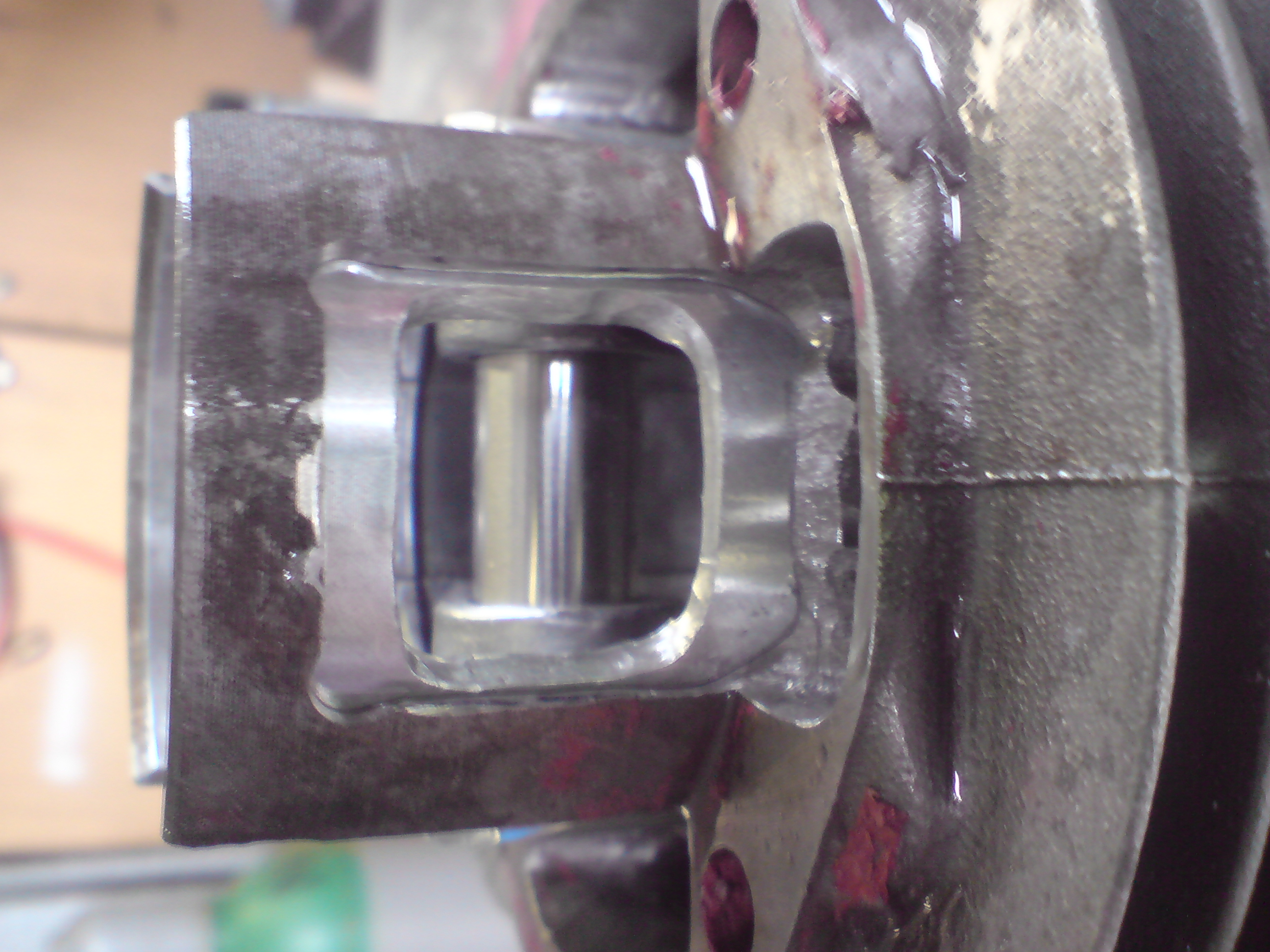

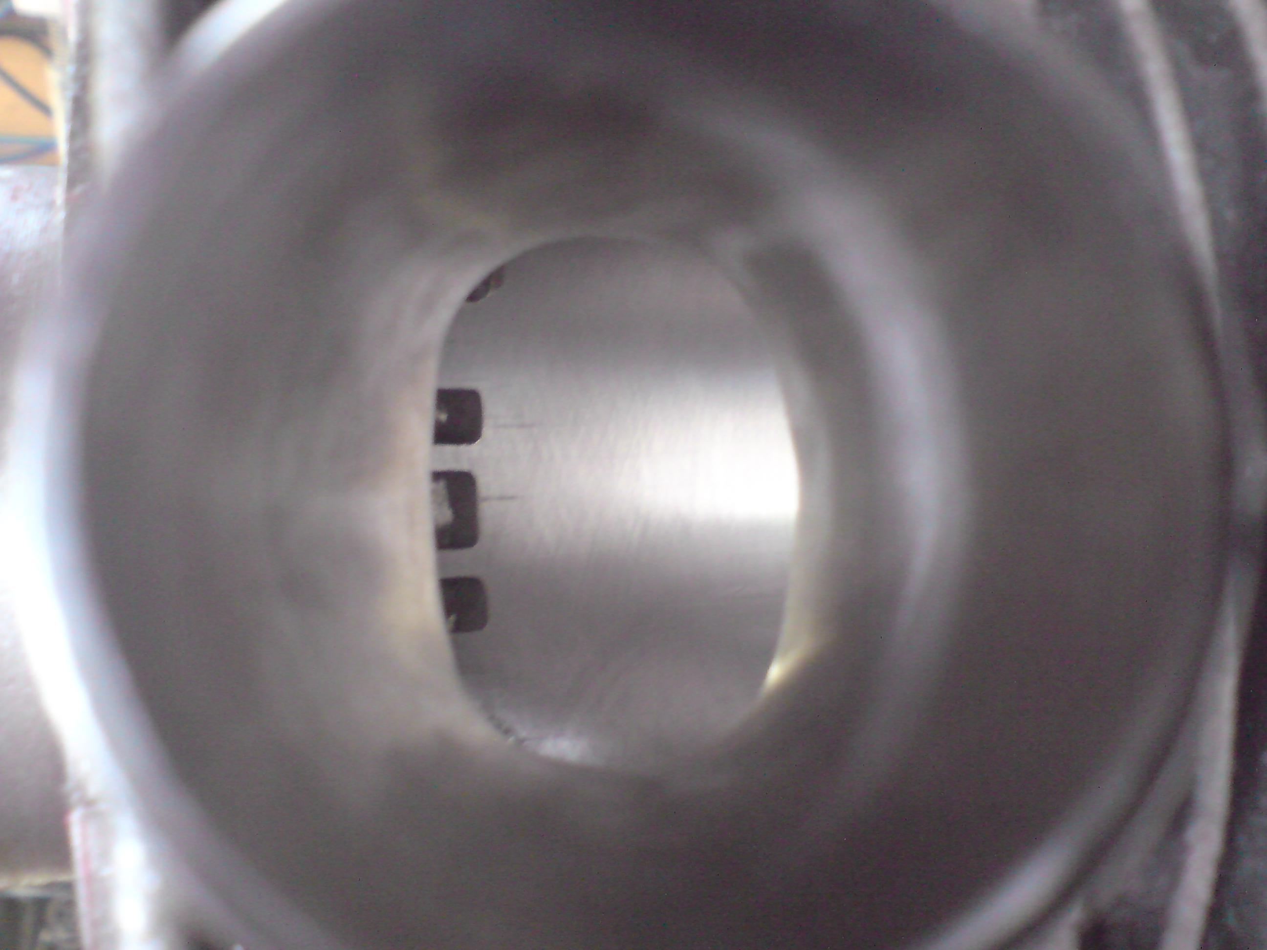

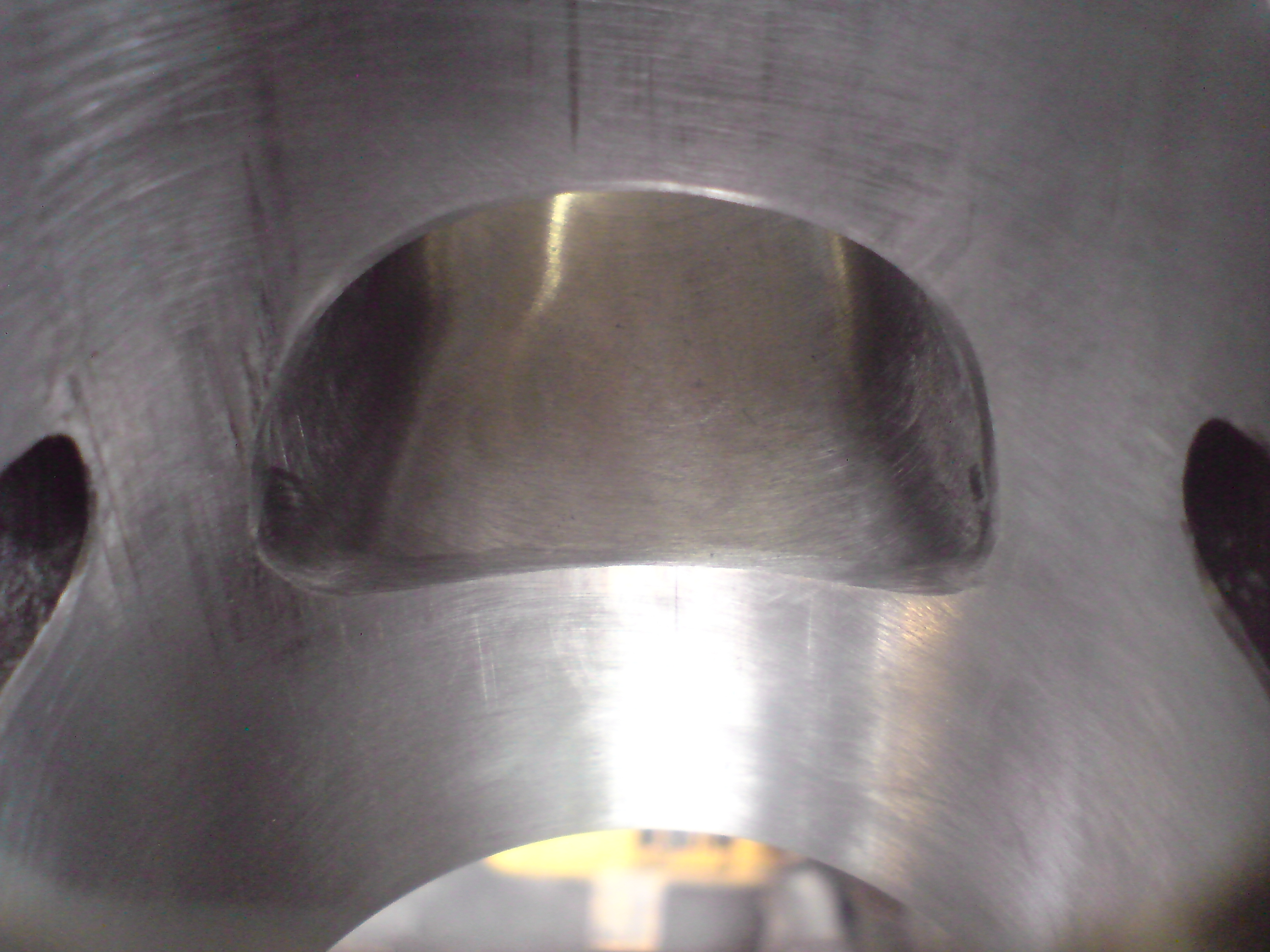

öh joa, ist so geplant :wacko: hab ich was wichtiges vergessen? den aufrichter würd ich gerne noch schöner machen aber selbst mit den kleinsten fräsern ist das echt nicht einfach da nochwas zu machen :laugh:
Bearbeitet von mottin86
die radien an der auslass-kante oben sind nicht gleichmäßig - unten finde ich es okay ( ich weiß, dass das foto auf kopf steht )
überströmer auf 7 uhr - ist da noch dichtfläche ? ist 177´er oder whatever - hab ich keine ahnung von - kann man schlecht erkennen
nicht falsch verstehen - irgendwie sieht das für mich insgesamt unsauber gearbeitet aus - auch die fenster am fuss usw., bin allerdings momentan schlecht drauf kann auch daran liegen, dass ich das überbewerte
wenns meiner wäre, würde ich noch ne halbe stunde investieren - die vorarbeiten wurden ja sicherlich nicht in 10 minuten erledigt, sondern hat schon etwas mehr zeit gekostet.
ok, hast schon recht, das könnte man schon nochmal feintunen! habe da nur wieder nen halben tag dran gewerkelt und irgendwann ist man mit ner 2mm dicken alu und gussspan patina beklebt und hat die schnautze voll!
der Auslass ist etwas schräg fotografiert, eigentlich habe ich die radien mit dem selben bubikopf gemacht. das sollte schon identisch sein! werde aber nochmal reinschauen/schablone anlegen
die dichtfläche habe ich durch kaltmetall wieder auf etwa 5mm erweitert und plangefeilt. da hat er bislang nie gesiftt. werde nochmal mit nem schleifpapier aufstaz etwas feinbearbeitung machen. da die dichtung eh noch nicht da ist, liegt das teil sowieso noch beis zum wochenende rum!
