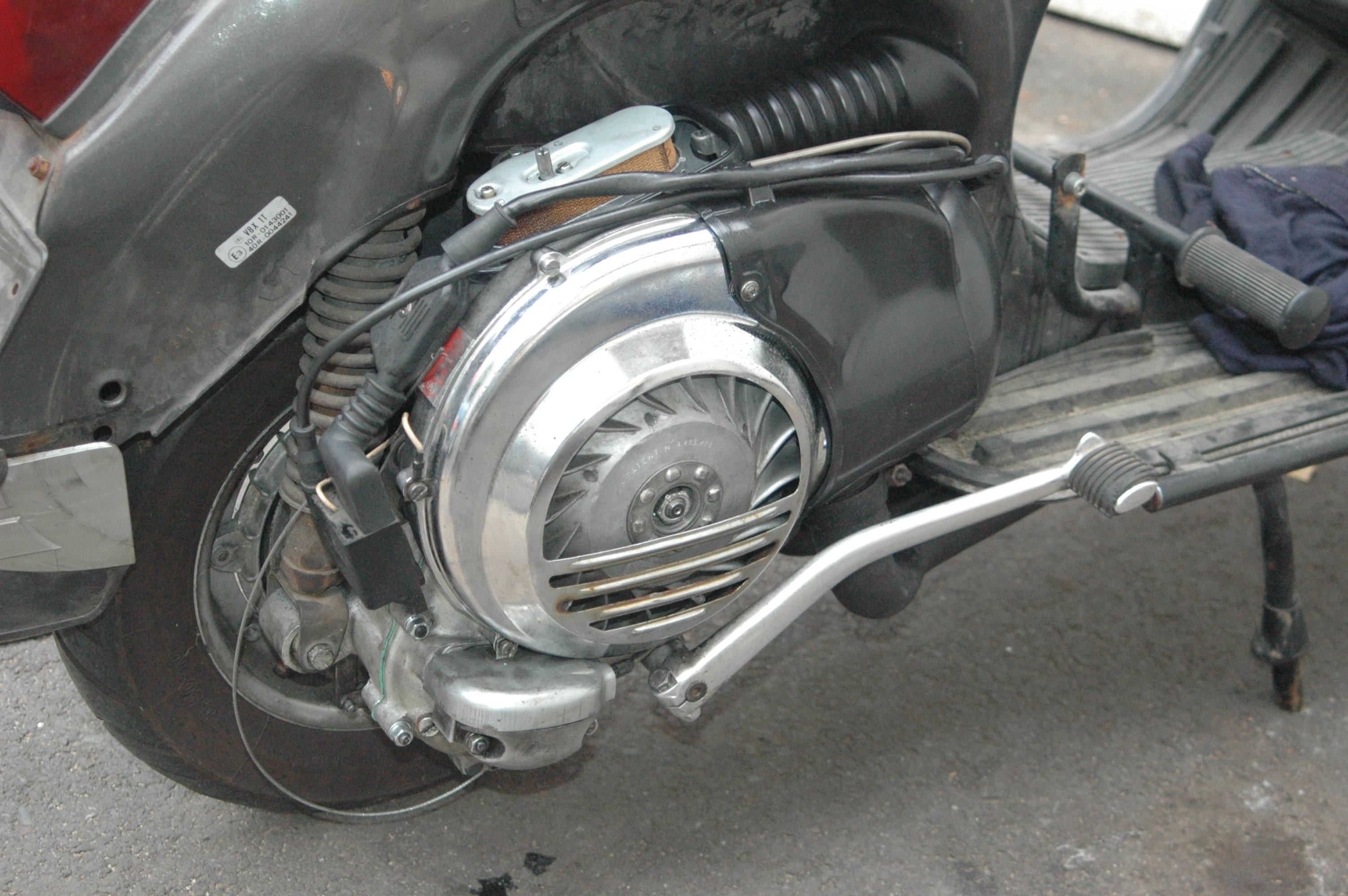

endlich finde ich mal Zeit die Fortschritte in Bezug auf Motorrevision einzustellen. Wir reden hier von einer originalen 200er Lusso mit ca. 25tkm auf dem Tacho. Ich selbst hatte den Roller seit ich 18 war und habe außer einmal die Kupplungsbeläge zu wechseln noch nichts dran gehabt....also soweit ganz tapfer gewesen das Ding. Achja, der Satz hat bereits 3 mal geklemmt, was ich ihm allerdings nicht übel nehmen kann. Im Sommer bei 40°C im Windschatten (bei Luftkühlung!!!) eines LKW mit ca. 120km/h laut Tacho für 30km ist halt nicht gerade der Sollbetriebszustand einer Vespa.
Achja, der Tüv ist bereits seit 2007 abgelaufen und ich habe den Roller bereits seit 5 Jahren nicht mehr gefahren - aber er lief noch bis zuletzt.
So, also erstmal am WE von Essen nach Freiburg (da steht die Vespa noch) gefahren und den Motor ausgebaut. Hätte ihn gerne davor nochmal gestartet, war aber kein Sprit mehr drin (nach 5 Jahren auch nicht verwunderlich). Motor ins Auto geworfen und wieder zurück nach Essen. So sah das Prachtstück also aus:
post-38928-041132300 1307012161_thumb.jp
post-38928-094349700 1307012295_thumb.jp
post-38928-022426500 1307012364_thumb.jp
Das Ausmaß der Verschmutzung ist nicht zu verachten, speziell die Reinigung in der Wohnung führt zu einem männermäßigen Geruchserlebnis!!!
So sah der Motor dann allerdings nach der ersten Grundreinigung aus...

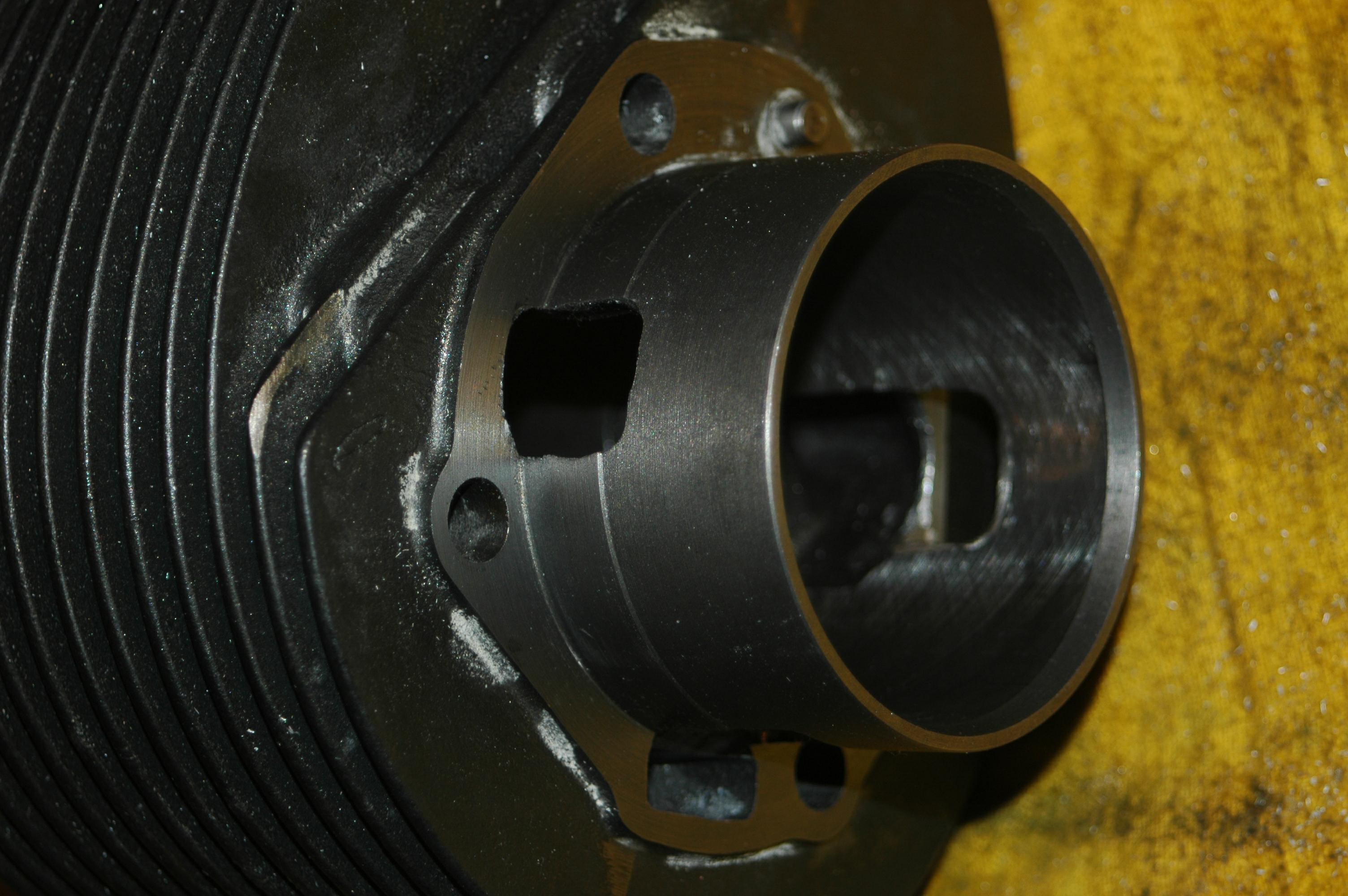

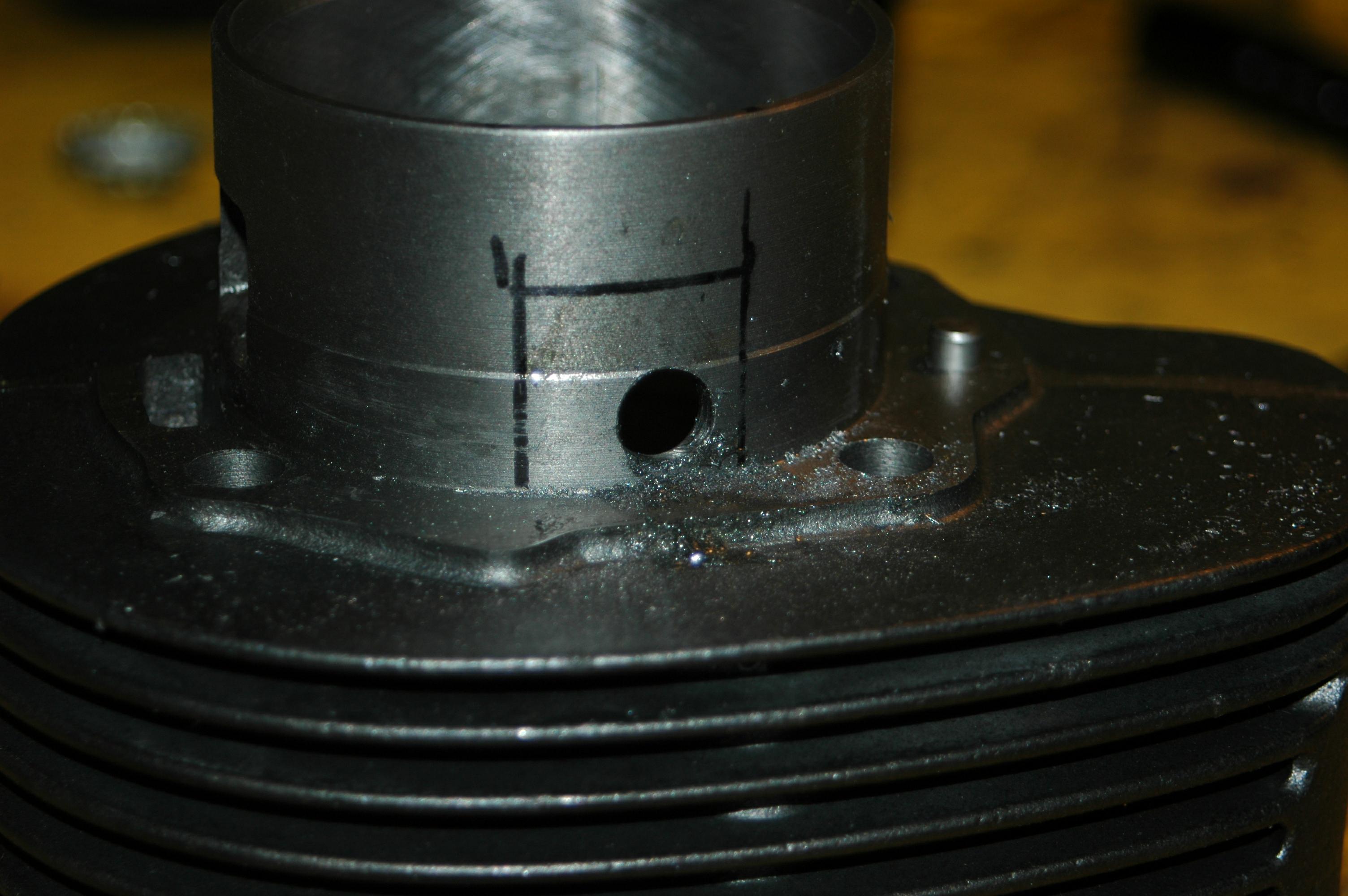

- neuer BGM-Zylinder ist gekommen und wird gerade "angpasst", nachdem ich mich durch zig O-Tuning-Themen durchgelesen habe.
Das ist mein erstes Mal fräsen und das ungute Zahnarzt-Angst-Gefühl lässt nach dem ersten Kanal und dem zweiten Bier jetzt auch langsam wieder nach.
Hier Fotos dazu:
Wenn ich der Meinung bin dass ich fertig bin mit Fräsen gibts noch mal bessere Fotos.
geplant habe ich die Überströmer aufzumachen und die ganzen "störenden" Kanten im Gehäuse und im Zylinder zu entfernen, sowie den Kolben anzupassen. Danach werde ich mal eine Mazzuchelli Rennwelle 57mm (liegt hier noch rum) reinstecken und die Steuerzeiten überprüfen. Lüfterrad liegt schon ein neues E-Starter-Modell ohne Zahnkranz hier rum. Gefahren wird das ganze dann auf Original-Auspuff und ganz leicht ovalisiertem 24er Si.
Kann mir da jemand die Idealen Steuerzeiten dazu nennen?
Ich habe gelesen das man den Auslass auch noch anpassen kann. Allerdings geht dann wohl der Spritverbrauch in die Höhe. Das soll bei so ner Tour natürlich nicht sein. Trotzdem ein wenig vergrössern?

wie versprochen melde ich mich wieder mit Fotos von dem erstmal fertig gefrästen Zylinder:
post-14019-014340400 1309806024_thumb.jppost-14019-054166100 1309806030_thumb.jppost-14019-055984000 1309806042_thumb.jppost-14019-064599200 1309806056_thumb.jppost-14019-033999700 1309806063_thumb.jppost-14019-037172700 1309806074_thumb.jppost-14019-010251800 1309806092_thumb.jp
Den Auslass sowie den Kolben werde ich jetzt erst mal so lassen. Das ist ja später auch noch mal relativ einfach abgebaut und angepasst.
Das Motorgehäuse ist an den entsprechenden Stellen natürlich auch angepasst.
Mit den Steuerzeiten komme ich jetzt auf:
Einlass: 95vOT-74nOT= 169 Grad
Überströmer: 122nOT-239nOT= 117 Grad
Auslass: 99nOT-240nOT= 165 Grad
Vorauslass bin ich dann bei 24 Grad
Alles ohne Kopf- und Fussdichtung.
Macht das so Sinn, oder soll ich noch irgend etwas anpassen vor dem Zusammenbauen?

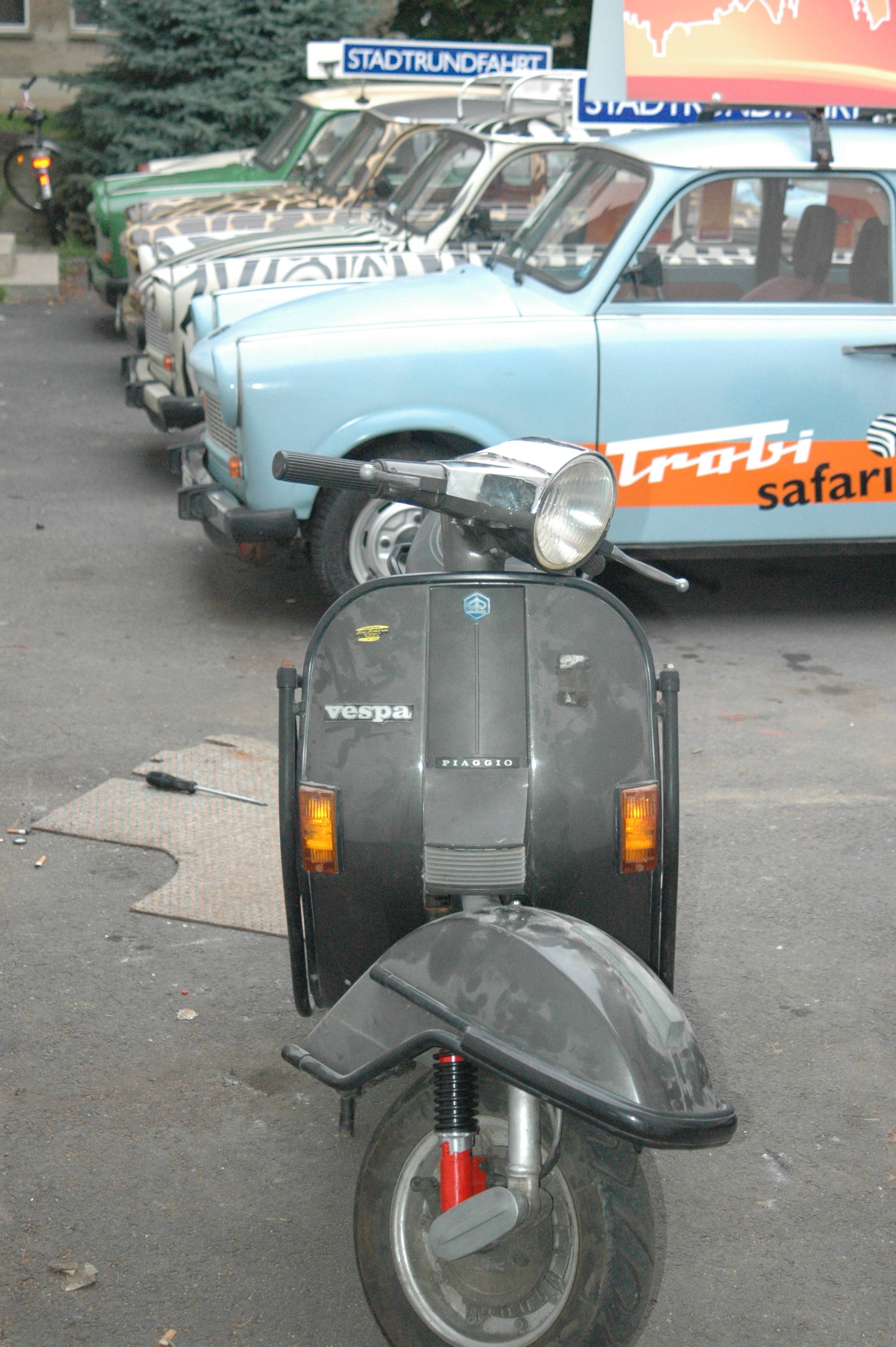

Schaut gut aus.
Aber (nur als Hinweis gemeint):
- das Benzinhahngummi fehlt
- die Schrauben beim Stoßdämpfer vorne unten sind falschherum verbaut. Geht die Muter verloren, fällt auch die Schraube heraus.
- warum schaut der Ventilanschluß des Schlauchs vorne schräg aus der Felge? Gammelschlauch in Gammelfelge? Nicht das das Ventil abreißt!

- Das mit dem Gummi am Benzinhahn weiss ich. Stand aber auf meiner ToDo-Liste bisher immer zu weit unten um ihm wirklich beachtung zu schenken. ;)
- Die Stossdämpferschrauben habe ich beim zweiten mal Dämpfer einbauen mit Absicht so rum verbaut da es so viel einfacher zu verbauen war,... :laugh:
- Das mit dem Ventil ist mir bisher noch gar nicht aufgefallen. Ich muss mal sehen ob ich die beiden Reifen wenn ich am Samstag in Freiburg bin nicht noch mal komplett ddurch andere tausche,...
