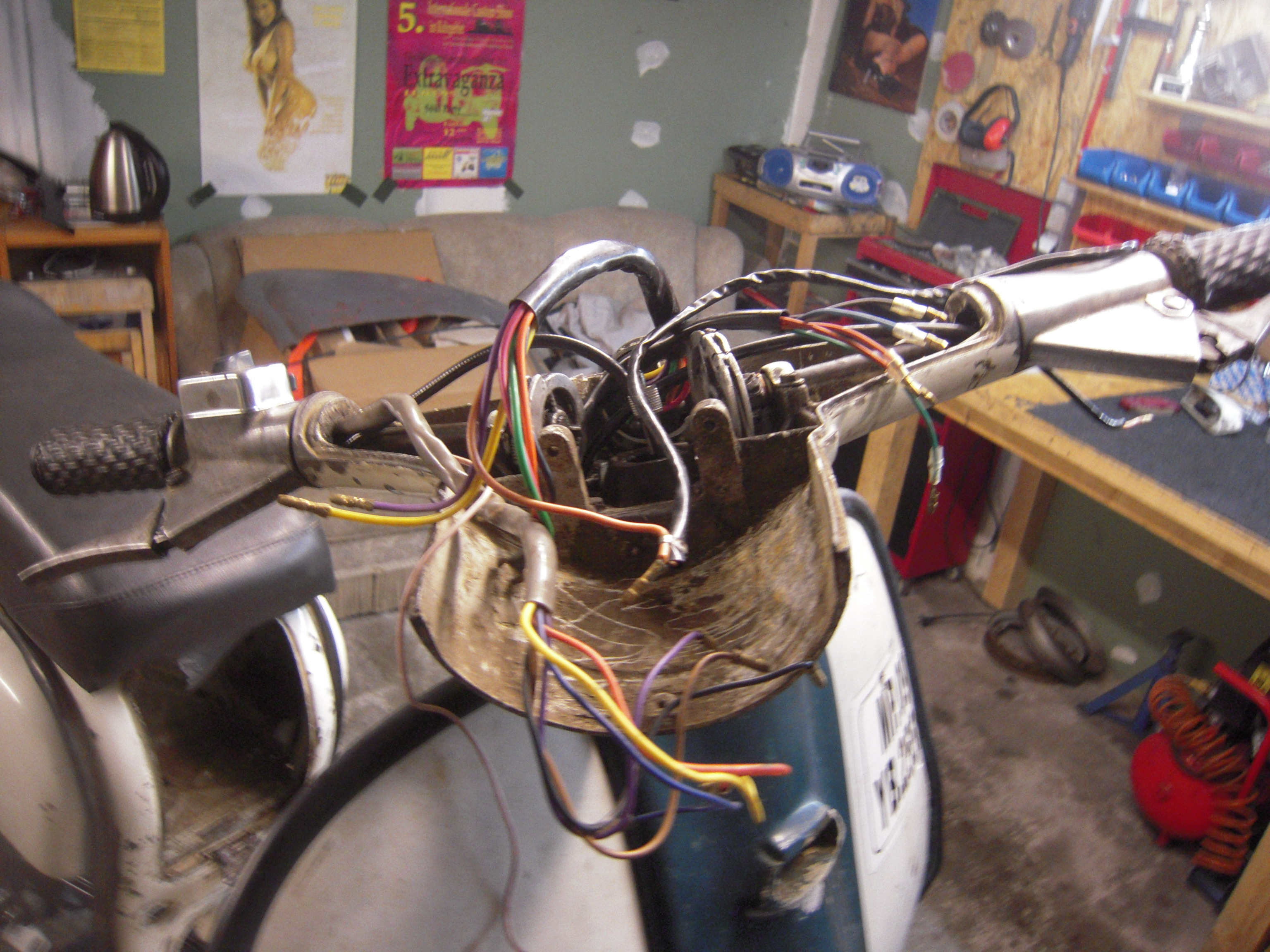

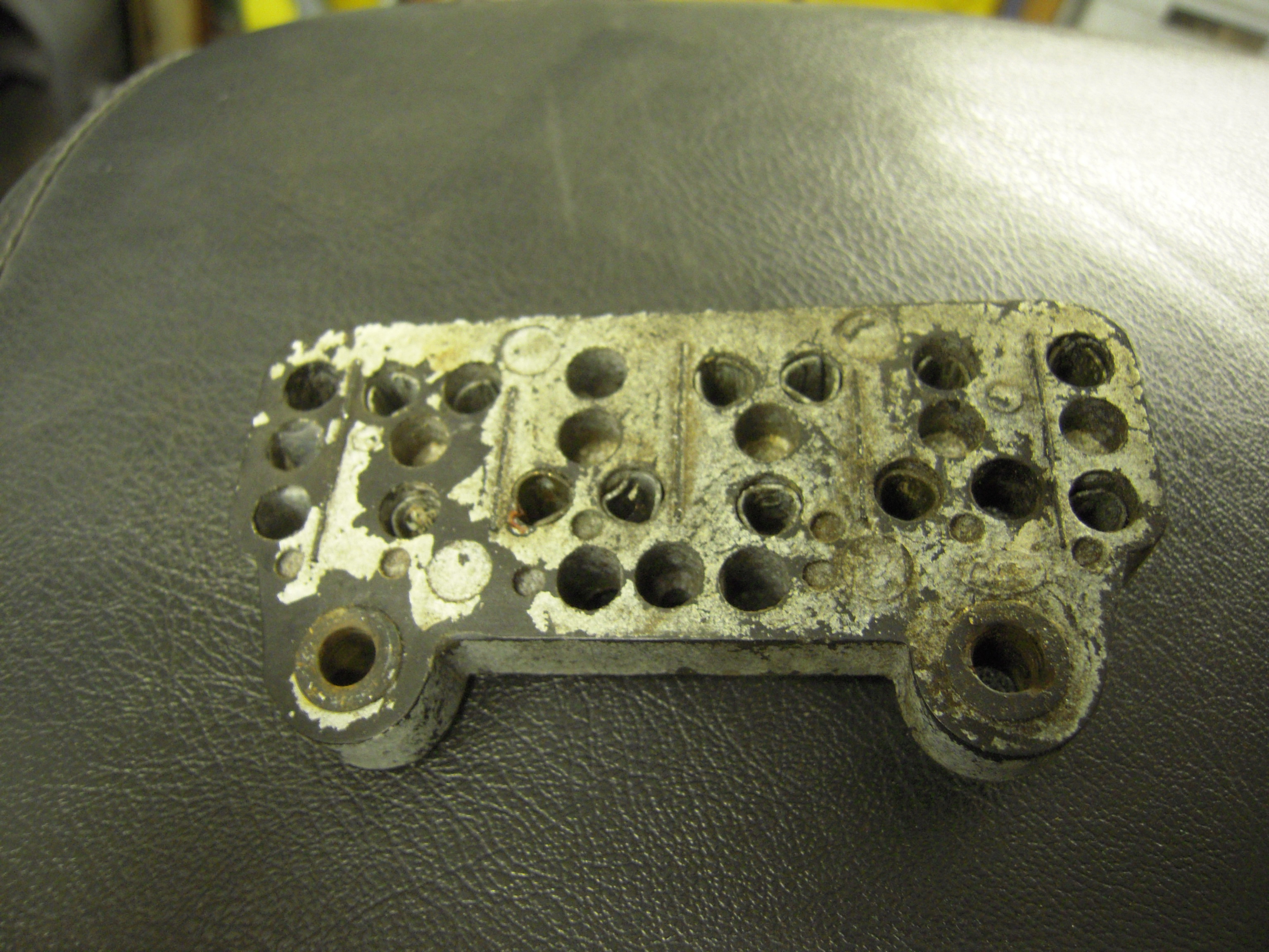

Schmied Geschrieben 14. April 2011 Autor Teilen Geschrieben 14. April 2011 Kann das jemand zusammen bringen??E-Zündungskabelbaum, Inder Zündschloss, Serie 2 Schalter und das alles auf dieser "Elektrikplatte" ??So steht die Kiste grad da: Link zu diesem Kommentar Auf anderen Seiten teilen Mehr Optionen zum Teilen...
Marcus73 Geschrieben 14. April 2011 Teilen Geschrieben 14. April 2011 Ich würde das Zündschloß ausbauen und einen Ausschalter montieren.Was hast du genau für ein Rücklicht? Link zu diesem Kommentar Auf anderen Seiten teilen Mehr Optionen zum Teilen...
T5Rainer Geschrieben 14. April 2011 Teilen Geschrieben 14. April 2011 (bearbeitet) Zum Thema Stoßdämpferlänge ist so gut wie alles gesagt. AB HIER. Bearbeitet 14. April 2011 von T5Rainer Link zu diesem Kommentar Auf anderen Seiten teilen Mehr Optionen zum Teilen...
Schmied Geschrieben 14. April 2011 Autor Teilen Geschrieben 14. April 2011 Rücklicht ist das Standart Serie 2 Rücklicht. Die API ist BJ ´68 und optisch Baugleich einer Italienischen.Zündschloss muss oder sollte eigentlich sein, die Kiste steht mitten in der Stadt, da wäre bißchen Randaleschutz angebracht.Das gute an den Kabeln ist das wenigstens die Farben der Kabel zusammen passen. Link zu diesem Kommentar Auf anderen Seiten teilen Mehr Optionen zum Teilen...

Blue Baron Geschrieben 14. April 2011 Teilen Geschrieben 14. April 2011 Das hängt vom Standpunkt ab, ich finde Paderborn ja recht beschaulich und geordnet . Richtig Stadt ist anders.@Schmied: was sind das denn für Kabel die vom Kabelbaum kommen? Wo sind die angeschlossen? Wenn ich das weiss kann ich dir das fix aufzeichnen. Link zu diesem Kommentar Auf anderen Seiten teilen Mehr Optionen zum Teilen...
Roots Geschrieben 14. April 2011 Teilen Geschrieben 14. April 2011 schmiddy... hab dich doch gefragt ob ich beim verkablen helfen soll..oder hol dir mal den baron in' keller rein... der junge muss weiter auf trappp gehalten werden! Link zu diesem Kommentar Auf anderen Seiten teilen Mehr Optionen zum Teilen...
Schmied Geschrieben 14. April 2011 Autor Teilen Geschrieben 14. April 2011 Relax, noch bin ich nicht soweit, ich warte noch auf ein Paket aus Köln.Werde dann alles am Kabelbaum anklemmen: Zündung, Rücklicht und wenns klappt den Scheinwerfer.Dann muß mal einer mit draufschauen, drehe leicht durch mit Kabelsalat... Und der fliegende Holländer soll sich mal im Garten umdrehen und uns erzählen was er sieht - ich schätze mal nix.. Link zu diesem Kommentar Auf anderen Seiten teilen Mehr Optionen zum Teilen...
