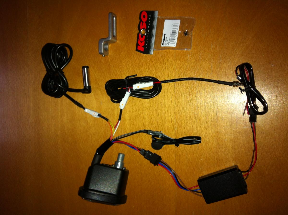

Die KOSO Teile sind da.
Alle Stecker passen, somit wird es morgen am Labornetzgerät einen Testaufbau geben
.post-8642-0-80659200-1333043626_thumb.jp
Wenn alles funktioniert werde ich die Teilenummern hier posten.

So, der Aufbau ist gelungen...
Der Tacho funktioniert mit den Koso Teilen.
Wichtig der Tacho muss über das Menü ADJ.2 auf externen Sensor gestellt werden.
Danach noch den Impuls (Abrollumfang) im Menü ADJ. 3 einstellen und fertig.
Bestellt habe ich bei www.kosoeurope.com
Bezahlung geht über PAYPAL
Teilenummern:
Sensor aktiv Weisser Stecker , Länge 1750mm (wegen Hinterradmontage) BF640J05
S-Typ Halter für 8mm Montage BI002S08-n
Magnet in 6mm , passend in den Kopf einer Imbusschraube BF010700
Preis komplett mit Versand >>>>>>>>>>>>>>>>>>>>>>>>>>>>>>>>> 41,60 Euro
Der Magnet muss mit dem N sichtbar nach außen eingesteckt werden, sonst geht der Tacho nicht !!!!!!!!!!!!!!!!
Um den Magnet wieder zu entfernen, ist es nötig einen 2. Magnet zu haben.
(Für die Styler unter uns, der Sensor leuchtet sogar Blau. Muss einem aber auch gefallen.....) :wacko:
Am Montag beginnt der Einbau in die Lammy dann berichte ich weiter.
