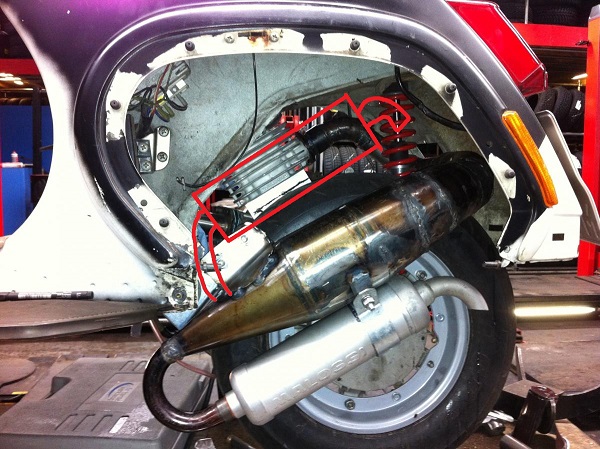

Das ist ein Malle Rohr vom Runner. Er ist ist aber noch nicht optimal verlegt, für Testzwecke auf der Strasse wird er wohl reichen. Werde beim Links abbiegen wohl aufpassen müssen.

Dann bin ich mal gespannt auf´s Ergebnis.
Den Dämpfer könnte man auch am Gegenkonus anbringen und dann ca so verlegen:
Oder aber, eigentlich noch einfache umzusetzen, den ESD einfach ein wenig nach hinten versetzen:
  Am 17.3.2013 um 08:56 schrieb Brosi:
oder den ganzen Belly nach oben drehen (ca. wie beim curly) und als Enddämpfer einen modifizierten orig. PK125 Puff dranschnallen ->
das wär dann meine "unauffällige Traumverlegung" :inlove:
