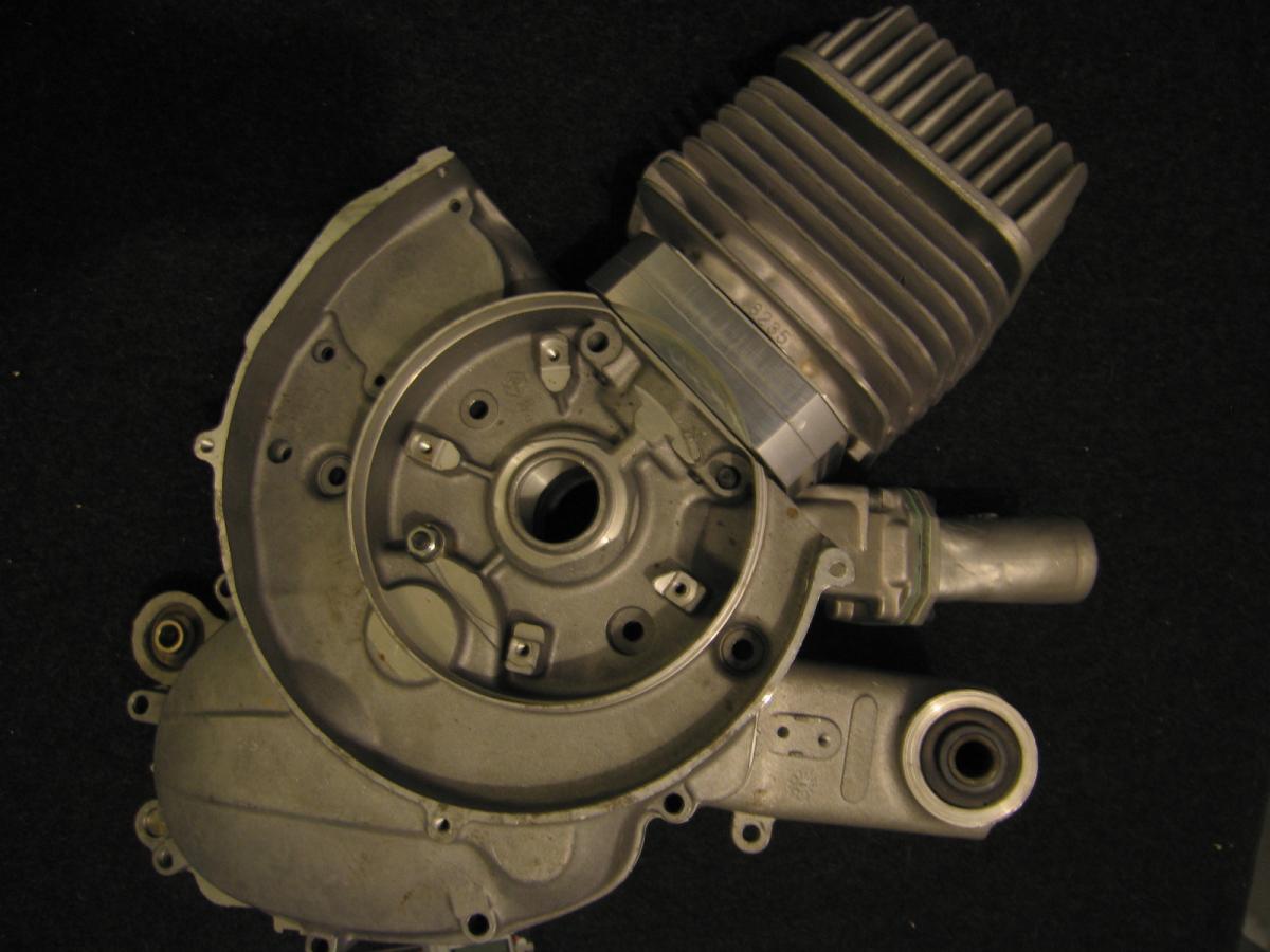

Wieviel hast du am Block und am Zylinderfuß abdrehen lassen?
Hast du zufällig ein Foto von deinen Plattenverschraubungen? ich bin da noch am am grüblen, wo ich die am Besten setzen soll und in welcher Stärke. Danke
Der Block wurde nur geplant und wie viel ich am Zylinderfuß abgedreht habe weiß ich nicht mehr. Im Moment ruht das Projekt wieder aber ich kann morgen mal die verbliebene Gesamthöhe des Zylinders messen!
Hab jetzt nochmal 1,5mm abgenommen und muss noch den Auslass bearbeiten, bis November werde ich da aber nicht zu kommen...

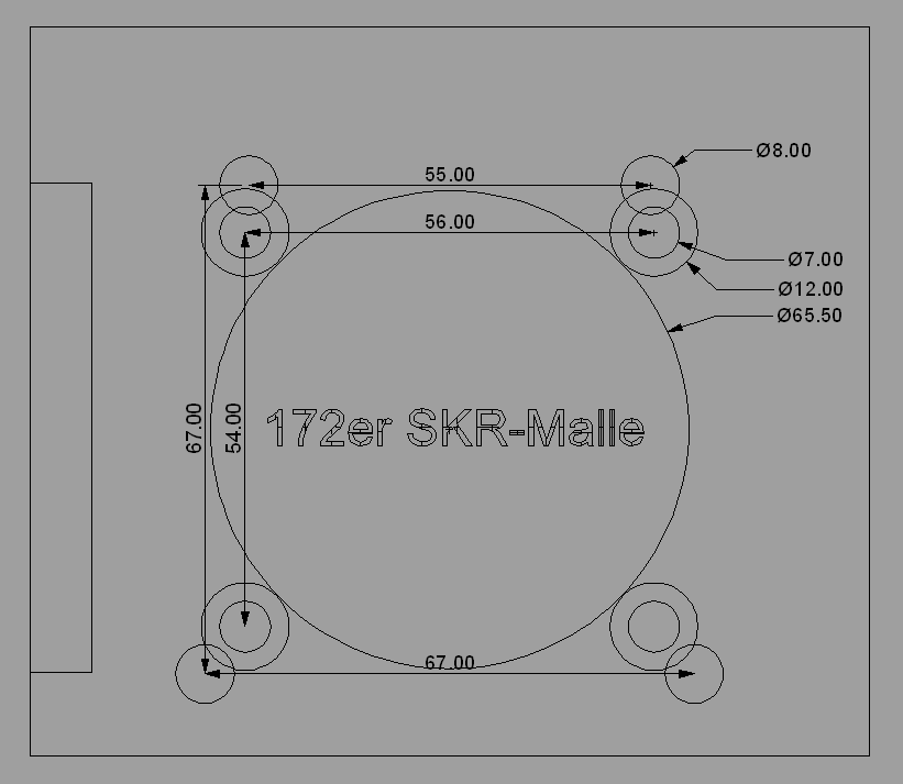

Wenn du die Stehbolzen auf der Boostportseite auch noch versetzt sollte es mit einer Platte möglich sein. Leider schneiden die sowohl auslass- als auch BP-seitig die originalen SF Stehbolzenpositionen.
Oder halt gleich ein 116er Pleuel einbauen und 2 Platten nehmen.
Ich möchte den Zylinderfuß nur so viel kürzen wie unbedingt notwendig, somit würde ich mir den 3. Überstromkanal praktisch völlig verschließen, was ja mit Sicherheit nicht leistungsfördernd ist.
post-26682-0-18833300-1424095477_thumb.j
Ich habe ja, wie auf den Bildern im Eröffnungspost zu sehen, den Boostport a la Polini 133 über ein Fenster in Kolben und Zylinderfuß gefüttert.
