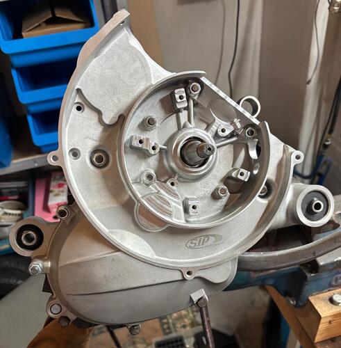

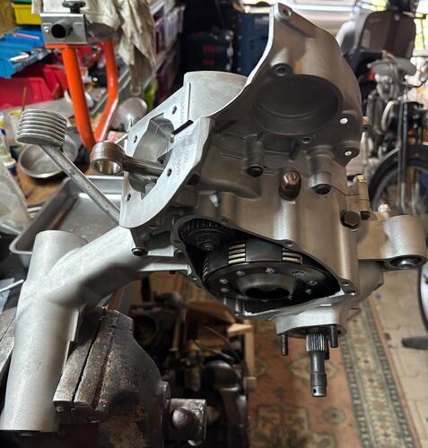

Am ‎15‎.‎11‎.‎2018 um 09:46 schrieb deedee:
Ich freu mich gerade :-)
schöne arbeit! Die untere platte wird rein über die vier stehbolzen positionen verschraubt, oder hast du hier noch weitere Befestigungspositionen vorgesehen?
Die Platten werden nur über die 4 Stehbolzenverschraubungen mit M7 Zylinderschrauben auf dem Gehäuse fixiert.
Das Gehäuse ist nur minimal geplant, nicht aufgeschweisst und auch am Zylinderfuss nicht gespindelt um so viel Fleisch wie möglich zu behalten.
Die Platten sind nur ein "Lizenznachbau", soweit ich weiß gibt es wohl einige Motoren, die mit diesem Plattendesign zuverlässig und haltbar unterwegs sind.
Lizenznachbau würd ich so jetzt nicht sagen :-D
Die haben mit der "Erstserie" der SKR Platten aus der Feder von gertax lediglich die Position von 8 der 12 Schrauben gemeinsam  - damit man unter vorhandenen Platten mixen kann. Ansonsten unterscheiden die Platten sich aber in allen Punkten (Material, Materialstärke, Überströmer bereits gefräst...)
Ich freu mich drauf meinen SKR nach viel zu langer Zeit mal wieder zum Laufen zu bringen :inlove:
Genug der Euphorie....
Es fehlt noch die Freimachung für den Ansauger und das Überschleifen.
Wenn das im  bisherigen Fertigungstempo weiter geht, wird das dann Weihnachten....
OT: Hat evtl. noch jemand einen Malossi 172 AC Kolben "A" incl. Clipse/Ringe/Bolzen für mich? :rotwerd:
