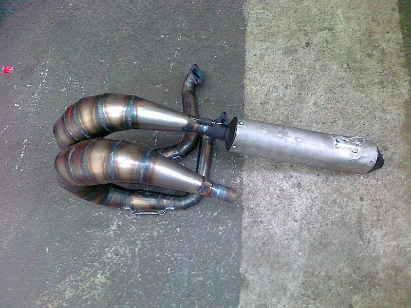

Nächste Woche gibt´s wohl hoffentlich was spannendes.
Als kleines Preview:
post-735-037167800 1314613020_thumb.jpgpost-735-093045200 1314613020_thumb.jpg
ESD "Verlegung" ist nur fürn P4. Wobei auch der Auspuff rechts zur Seitenklappe rausschauen wird.

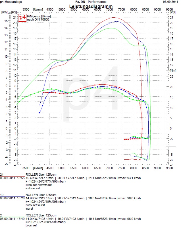

So. War heute endlich aufm P4.
Als Referenz bin ich nochmal mit dem gleichen Setup wie am Anfang ne Kurve gefahren. Übers komplette Band 1PS weniger. Naja. Ist halt immer ein wenig Wetter und Prüfstandsabhängig. Die anderen beiden, die dabei waren, klagten auch über Minderleistung. Geht ja aber eher um den Vergleich:
Bearbeitet von Brosi
  Am 6.9.2011 um 19:45 schrieb Brosi:
Schaut doch sehr ordentlich aus. Hast du noch eine Kurve der Extrawurst in voll ausgedreht?

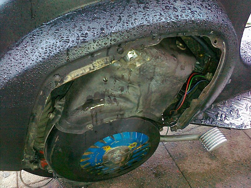

Fotos vom Fahrzeug sind eher langweilig. Ist ne rattige mattschwarze v50 mit eingewickeltem VSP. Mehr sieht man nicht. Kann aber gerne mal ein Foto machen.
Vom Motor aus der nähe? Sind doch schon welche im Startbeitrag oder was meinst du?
Ich denke, wie der Motor so im Rahmen sitzt wäre interessant - mich würd auch interessieren ob/wie das mit dem Zugriff auf die Kerze funktioniert... :wacko:
Im übrigen sind Rollerbilder nie langweilig! :laugh:

  Am 8.9.2011 um 08:55 schrieb Motorhead:
mach mal fotos vom fahrzeug, auch motorfotos aus der nähe - damit man mal einen eindruck kriegt, was da so abgeht :laugh:
  Am 8.9.2011 um 09:35 schrieb kriegy:
Im übrigen sind Rollerbilder nie langweilig! :wacko:
  Am 8.9.2011 um 10:04 schrieb Motorhead:
die im startbeitrag kenne ich eh - ja egal, wenn mal dazukommst einfach paar fotos ohne jetzt auf irgendwas spezielles wert legen zu wollen :wacko:

  Am 8.9.2011 um 14:37 schrieb Brosi:
Über kurz oder lang soll es wohl eine Serie GFK Hauben geben. Wie lange kurz oder lang ist, kann ich dir allerdings nicht beantworten.
Super dann geht da ja vielleicht bald was.
Bis dahin versuche ich es wohl mal mit einem Heißluftfön und damit:
Stimmt. Ist eine V50 Spezial 4 Blinker mit fertigem Trittblech, dass durch das Riffelblech gestützt wrid. Sieht man doch. :wacko:
