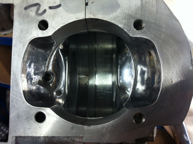

Hatta gemacht. Danke nochmal ! Durch ein bisschen Fummelei sind wir mit einem 3,5mm Spacer auf folgende Steuerzeiten gekommen:
Auslass: 184°
Überströmer: 128°
Mit einer 0,8er Kodi sollten wir auf 1,1mm Quetschmaß kommen.
Welche Auspuffanlage schlagen die Spezis vor ?
Sebastian
gerade mal die steuerzeiten beim stelze gemessen und eingestellt.
mit 3,5mm fudi wirds 127°-128° zu 184°-185°
kolben fast bündig mit der oberkante und mit 0,8mm kodi kommt man auf ca. 1,1mm quetsche.
also alles im grünen bereich :thumbsup:

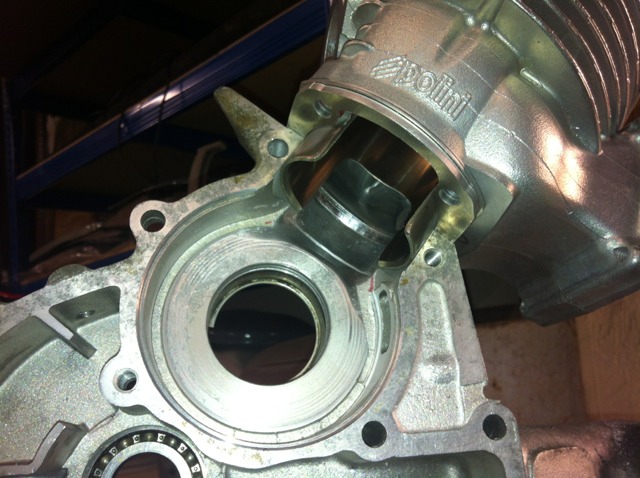

heute erste mal den polini befingert und da steckt echt noch ziemlich viel potenzial in dem zylinder.
recht schönes dingen das.
ÜS aufmachen... aber wie weit? Was meint ihr? Anpassen wie jetzt oder gar runter ziehen ins Kurbelgehäuse und die "Kante" wegfräßen?
Bin gespannt... was meinen die erfahrenen EVOlisten?
ich würd es einfach am zylinder so lassen wie ausgeliefert, gehäuse nur anpassen und gut ist.
aufreißen macht, meiner meinung nach, keinen sinn und schwächt auch noch das gehäuse.
Merci... ES hat längst begonnen... ;)
Wird noch richtig gut... (Ja desmo... Bilder folgen) habe es so eigentlich bei all meinen Membranmotoren so gemacht und wurde nie enttäuscht Leistungs- & Haltbarkeitstechnisch.
Die Stelle ist, glaube ich, jetzt auch nicht so voll Leistungsrelevant. Trotzdem könntest du dir eventuell die "Linie" der Überströmer anschauen und die dann nach unten fortsetzen. Aktuell sieht das nach einem ziemlichen Richtungswechsel auf dem Weg nach oben, so von der Wandführung her, aus.
