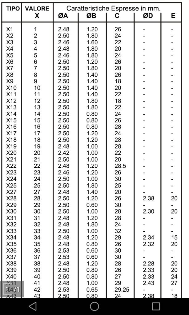

Aber ne X2 ist doch dünner als die x3, also ist die x2 fetter als die x3
Zitat: Generell kann man zusammenfassen: Je dicker die Nadel, desto magerer das Gemisch. Je länger die Nadel, desto früher wird das Gemisch angereichert.
Oh man, tatsächlich, die x2 is ja dicker als die x3 ... Und n stück länger ...
Dachte bisher immer x1=fett - x30 = mager
