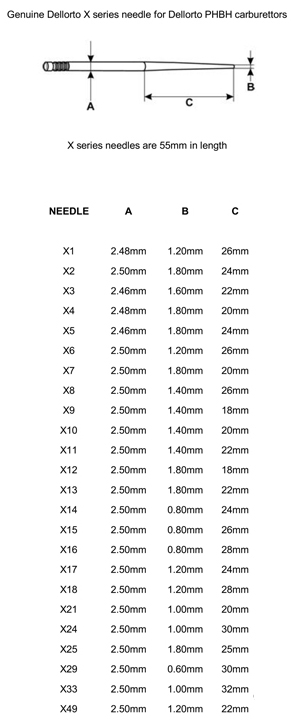

Folgendes problem…..
Motor magert bei halbgas oder knapp drüber extrem ab!
standgas bis ca. Halbgas afr werte alle gut. Und über dem mager spot werte auch alle gut. Im dritten gang lässt sich der mager spot auch ohne probleme überfahren beim beschleunigen. Im vierten wird s schon zäh.
beim durchbeschleunigen  zeigt das afr zwischen viertel und halbgas auch mal kurz knapp über 11 an. Bissl fett, aber wenn ich die schieberstellung halte +12,5 afr wert. Häng ich jetzt die nadel 1 clip fetter stottert er in dem bereich nur noch. Also fetter gehen ist somit mit der kombi nicht möglich. Hab jetzt mal von der x2 nadel auf die x25 gewechselt. Macht den mager spot zwar besser, aber immer noch zu mager, und obenraus dann viel zu fett.
gibt s ne nadel mischrohr kombi die mir nur bei ca. Halbgas anfettet?
zum setup
phb30; as266, x2; 2.clip von oben; nd60; hd142
m252 auf membran
s&s auspuff für quattrini
gruss
bernd

Bin zwar nicht überzeugt:-D, da ich bei viertel gas beim durchbeschleunigen eher auf der fetten seite bin. Das lässt sich auch durch ne magere nd nicht beseitigen.
aber nur versuch macht klug.
dann kauf ich mal ne av266 und 268.
oder gibt s vorschläge für andere mischrohre?
mein versuch wäre jetzt gewesen die x2 nadel an der drehbank dünner zu schleifen.
vor 2 Stunden schrieb bernd82:
Mein Versuch wäre da eine Nadel mit dünnerem Schaft oder Konus.
