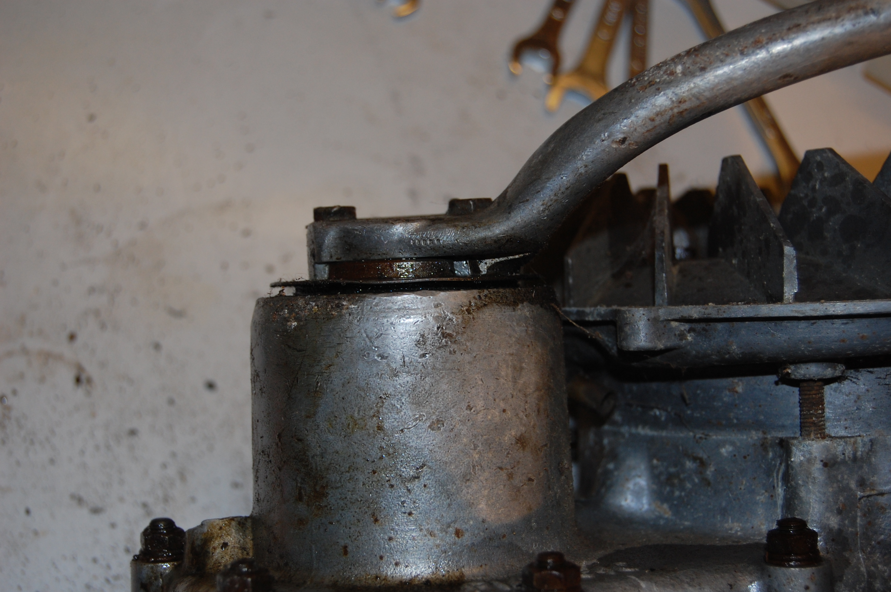

watchIT Geschrieben 13. April 2011 Teilen Geschrieben 13. April 2011 Servus, werte Freunde des alten Blechs ;Dnachdem meine alte Dame nun knapp 1 Jahr einsam und allein in der Garage stand, weil mir ein Urlaub dazwischen kam,hab ich nun wieder ein wenig Geld auf der Seite und endlich angefangen Sie in ihre Bestandteile zu zerlegen.Zu der LU selbst:Hab keine Papiere,Schlüssel und keine Geschichte zu ihr...gekauft hab ich sie aus Dänemark von einem netten Herrn der selbst keine Zeit für die Restauration hatte.Laut Scooterhelp passen Rahmen und Motornummer zusammen. Demnach sollten beide BJ. 53 sein.Klasse war, dass ich noch einen Tacho mit dazu bekommen hab...somit ist die Gute nun ziemlich vollständig, nehm ich mal an mit meinem "schmalspur LU wissen" Am Wochende gings los mit dem Motor...nur abends noch schnell rausnehmen...und seither hier und da mal ein Stündchen schrauben.Bisher hab ichs nur geaschafft die Preipherie abzubauen...und komm nur langsam voran...leigt aber auch da dran, dass ich vorher noch nie mit ner LU zu tun hatte.Auch nicht mit irgend einer anderen Wideframe.Was gibts denn für Besonderheiten bei dem Motor? nicht dass ich den wild demontier und nachher irgendwo stecken bleib weil ich was falsch gemacht hab xDGibts ne bestimmte Reihenfolge welche zwingend eingahlten werden muss oder eher nicht?Hab bisher nur Krümmer,Lüra, Bremse usw. ,die Anbauteile eben, abgenommen. So einiges weigert sich ganz gut gegen's wegschrauben...jeder kennts...der Kampf mit Rost und Dreck ;) Das Problem mit der Schaltraste hab ich hier schon entdeckt...und auch dass der Stoßdämpferhalter weg muss...mit dem hab ich gestern abend über 1h gekämpft...nach viel WD40 gingen dann am ende die 2 Bolzen recht gut raus Dann wär nun noch übrig:Wie bekomm ich den Stoßdämpfer aus dem Chassis raus?und gibts irgendwo Explosionszeichnungen im Netz?...dass ich was zum nachschauen hab wenn ich mal auf die Schnelle nicht weiter weiß...wär echt praktisch und nun da alle ja gerne gucken und nich nur lesen, hier die ersten Bildchen =)Die Große und die Kleine beim Sonne Tanken =Dwie man Oben sieht, hat der Kotflügel mal was abbekommen...schaut hin gedoktort und halblebig geschweisst aus...bleibt die Frage was mit der Gabel dann is...so siehts eig ganz gerade aus...aber..muss ja eh noch ausgebaut werden ;D fürn Vibrationsriss wärs m.M.n. arg viel Cellulitis xD )und nun dürft ihr alles schreiben was ihr wisst...was euch dazu einfällt..etc pp...bin echt dankbar für jede Hilfe =)Ich werd hier nun nach und nach immer weiter posten wenn ich Fragen hab oder wieder ein Stück voran komm...aaaaaaber...wird wohl etwas dauern da mir mein Studium nicht so sehr viel Freizeit lässt :/ Link zu diesem Kommentar Auf anderen Seiten teilen Mehr Optionen zum Teilen...

watchIT Geschrieben 13. April 2011 Autor Teilen Geschrieben 13. April 2011 (bearbeitet) AlubackeN nicht xD aber 1 Alubacke Das Seitenfach ist aus Alu,aber die Motorbacke aus Blech...da scheint den Italienern grad bei dem Modell das Alu ausgegangen zu sein...haha xDhab grad nun weitergemacht und den Zylinder abgenommen...danach noch mit der Flüssigdichtung am KuLu Deckel gekämpft :/ nerviges zeug :-!...nun muss ich leider ausser Haus :/Aber Kolben, Kolbenringe und Zylinder sehen Top aus...keine Riefen, keine Macken...einfach alles ganz glatt =) richtig klasse :Dzum Lichtschaler...weiß ich selbst nicht ob der so Passt oder nicht...vll weiß ja jemand Rat =)Die nächsten Bilder kommen dann, wenn ich wieder zuhaus bin ;)Das Blech am Kickstarter sollte doch bestimmt sauber anliegen oder?noch ein paar Bildchen vom Zylinder...ich hoff man kann einigermaßen was erkennen...^^ Bearbeitet 13. April 2011 von watchIT Link zu diesem Kommentar Auf anderen Seiten teilen Mehr Optionen zum Teilen...

watchIT Geschrieben 14. April 2011 Autor Teilen Geschrieben 14. April 2011 danke für die super Tipps! hab heut abend noch ein wenig Zeit gehabt weiter zu machen...das Herzstück ist nun entzwei musste ein wenig fummeln bei der Schaltraste, aber mit der Anleitung von alteroller.de hats ganz gut geklappt...ohne würd ich wohl jetzt noch dran sitzen xDhab mir außerdem gestern abend beim posten noch die Bilder angesehen die ich nebenher immer mach und da ist mir noch was aufgefallen... :/der Kolben hat doch 2 Stellen an welchen er gerieben hat..Zylinder sieht aber top aus...und dann fiel mir noch auf dass der Unterbrecher auf der ZGP recht neu aussieht...der war aber definitiv schonmal in Betrieb, zumindest sehen die Kontakte so aus...und hier noch mein rostiges, wackeliges Etwas...nach dem rausfummeln die 2 Kickstarterfedern hab ich auch direkt "gerettet" bevor se noch rausfallen und verloren gehen...aber leider war der Tausendfüßler, der mal in dem Motor "gewohnt" hat, nichtmer zu retten und so siehts nun innen drin aus...weiter bin ich wie gesagt nichtmehr gekommen:und nun..feierabend..genug gemacht für heut Link zu diesem Kommentar Auf anderen Seiten teilen Mehr Optionen zum Teilen...
