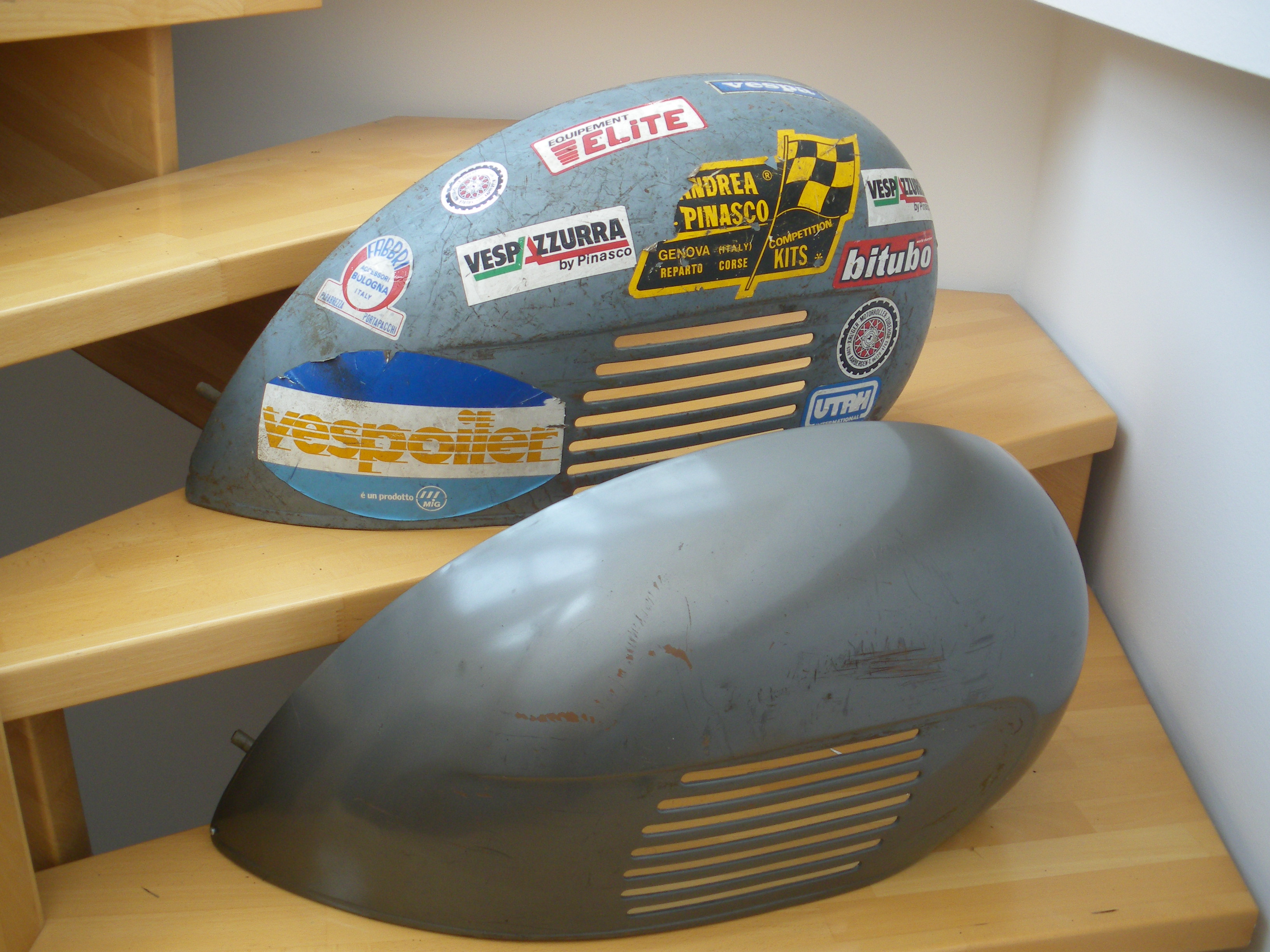

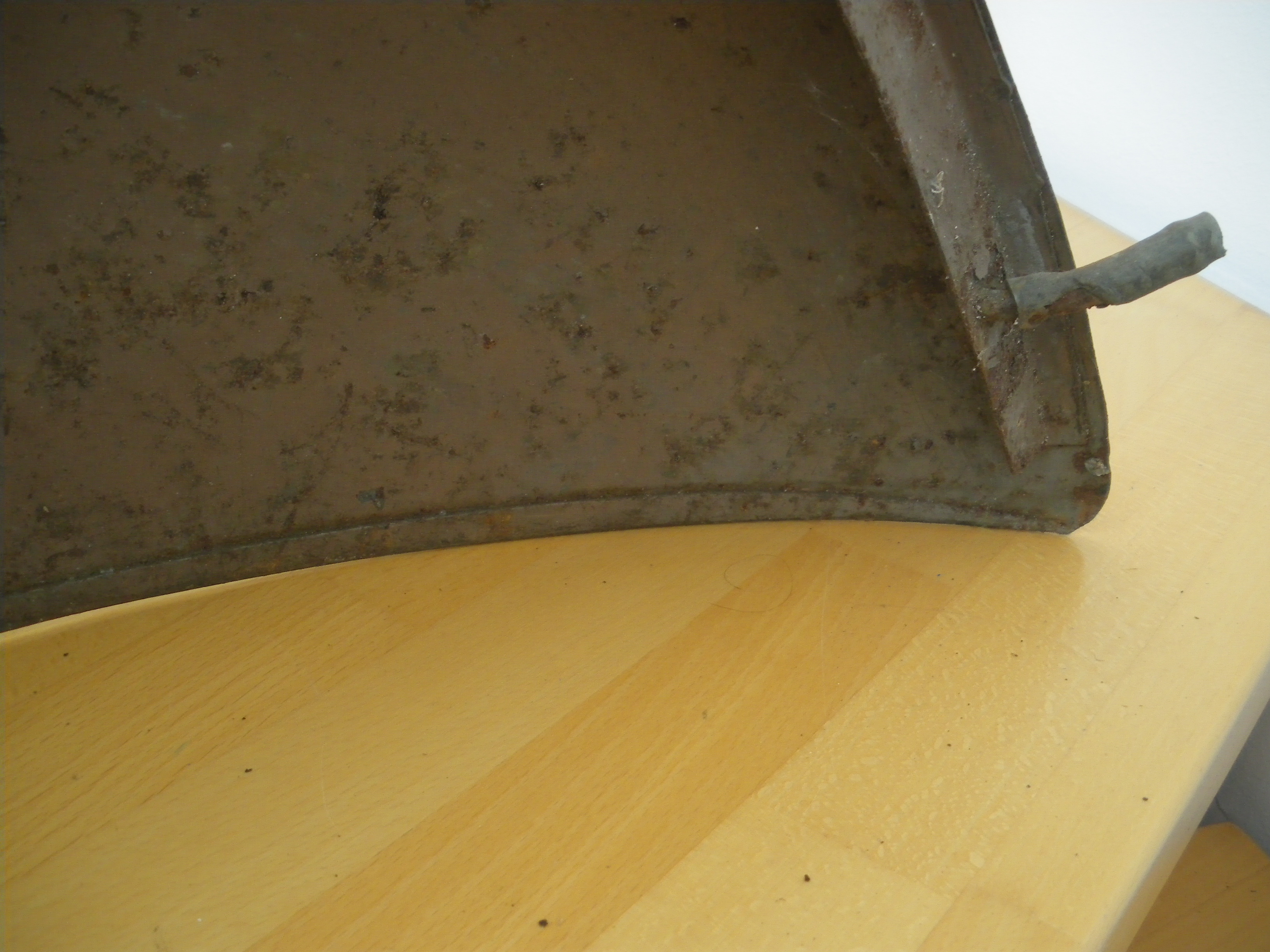

Deshalb meine Frage nach der Originallack T4-Motorbacke ! ! ! :wacko:
==> Die T4-Backe geht nur mit Kontakt über die 200er-Hutze (funktioniert aber)
Falls Du lackieren willst, würde ich mir eher eine ohne diesen Rand besorgen (VNA/VNB/VBA ...)
Grüße aus Augsburg
BABA'S
