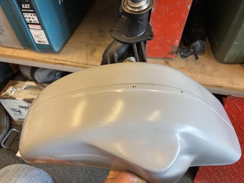

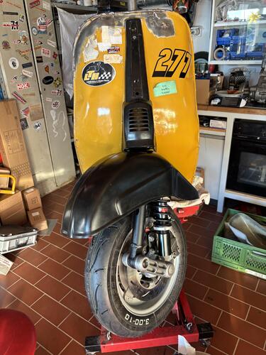

Dann schieb ich meinen auch nochmal hier rein, also den Kotflügel :-D
Ließ sich leider nicht andes umsetzen, da Gabel verdreht ist und der Stoßdämpfer weiter außen steht.
post-45676-0-13396400-1363019395_thumb.j
Bearbeitet von Kampmann
Hier lies sich nichts dengeln...
Die Fuffi-Kotis auf PK-Gabel mit Bitubo oder anderen bauchigen Stoßdämpfern passen nicht ohne Ausbeulen. Sitzt zwar von vorne gerade, dafür von hinten grundsätzlich scheiße und schief...
schick mir doch bitte mal ein paar bilder vom rest der karre!

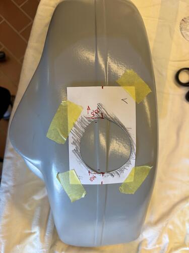

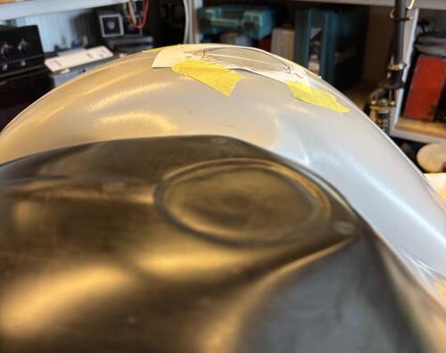

Brauche Eure Hilfe:
Bin zurzeit in Thailand und will mir hier `nen V50 Kotflügel für SKR Gabel anpassen lassen.
Dafür brauche ich allerdings ein paar Daten, wo die "Ausbeulung" für den Dämpfer hinkommt...also Maße wie tief und breit die "Ausbeulung" sein muss und wo sie am Kotflügel angesetzt wird!
Vielen Dank im voraus :thumbsup:
Ok, ich bin mir natürlich darüber im Klaren, dass das in Deutschland unter Umständen einer Korrektur bedarf aber ich will es trotzdem versuchen...es kann schließlich funktionieren und der monetäre Aufwand hält sich zudem auch in Grenzen.
Also, hat jemand zufällig ein paar Maße für mich... :gsf_tumbleweed:
