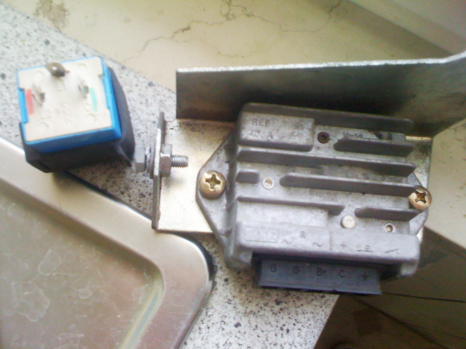

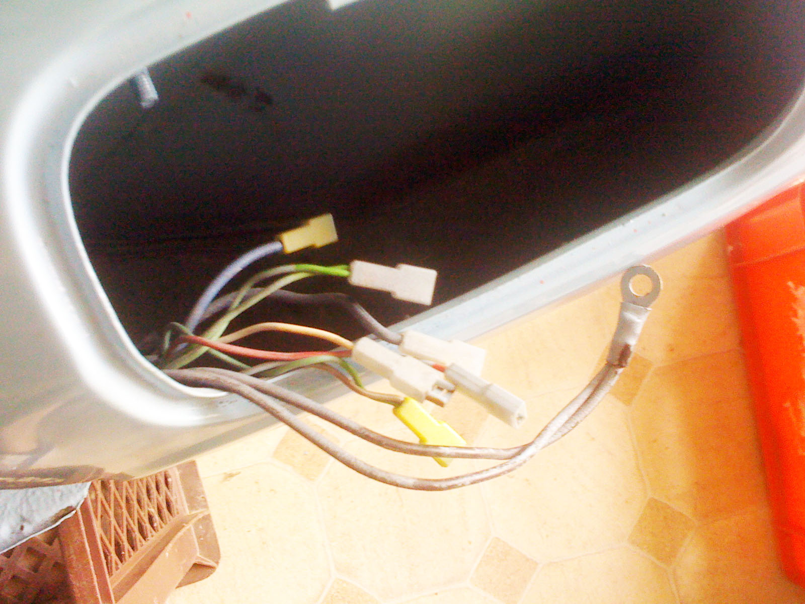

Habe eine V50 (V5B3T) mit Vierfachblinker. Die Blinker habe ich verbannt, aber der alte Kabelbaum ist noch drin. Das Projekt ruhte jetzt so lange das ich einfach raus bin. Auf den Fotos zu sehen sind die Kabel die zum Spannungsregler und Blinkrelais im Kotflügel führen. Ich habe einfach keine Ahnung mehr, was wohin kommt. Der Spannungsregler hat die Anschlüsse G G B+ C ?(Masse). Bei den Kabeln habe ich einmal blau und schwarz (etwas dicker), doppelschwarz mit der Rundöse, grün-grün (Doppelkabel), grün-grau (Doppelkabel), weiß, rot.

hey,
Die beiden gelben und der dicke Schwarze kommen an den spannungsregler bei den gelben isses(egal wie rum)
Die gelben an gg schwarz an b.
Der mit dem runden Kabelschuh an die karosserie.
Blinkralais lässte einfach weg wenn du keine Blinker mehr hast.
Er meint bestimmt die beiden gelben Steckerschutzhüllen.
Davon erkenne ich ein blaues Kabel (kommt aus der Lichtmaschine und ist die noch ungeregelte Spannung), das andere Kabel sollte lt. Schaltplan grau sein. Das geht dann weiter an den Lichtschalter. Das grüne Kabel wäre die Zuleitung zum Blinkerrelais.
Siehe Schaltplan bei vespa-servizio.de
:wacko: bobcat
Regler von Links nach rechts ... 1blau 2grün+grau 3 schwarz
Schwarze Masseöse an die Schraube oben bei der Klappe grün weiß rot an die 3 Pins vom
Blinkrelais...( falls net vorhanden ...Isolierband drum...stiillegen)
