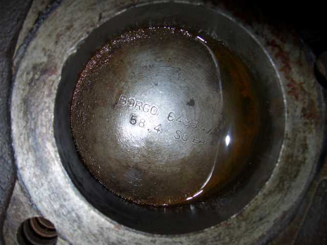

Der Borgo Kolben gelandet.  :wheeeha:
Macht eigentlich nen orndlichen soliden Eindruck, bis auf ein paar Dremelspuren auf der Innenseite! Ich nehme an, irgendwer hat das Branding weggeschliffen. Vielleicht kann ja mal einer die Bilder vergleichen und mir sagen ob das NOS ist, oder Rotz? War bei den Borgos irgendwo der Name im Guss? Danke
post-12471-0-96118900-1373509039_thumb.j
post-12471-0-04307300-1373509097_thumb.j
post-12471-0-03921100-1373509153_thumb.j
post-12471-0-57307100-1373509408_thumb.j
add: Also die Nuten fuer die Clips sind schon mal scheisse, nicht zentrisch und an einer Seite fast nicht vorhanden.
post-12471-0-63536700-1373543689_thumb.j
Ich meine mich zu erinnern das bei meinem originalen Koben "Piaggio" an der Stelle stand. Die Draehte von den Kolbenpins waren auch so durchgesteckt. Kann ja sein das Borgo das Piaggio Gusswerkzeug uebernommen hat. Oder da stand Hepolite ;)

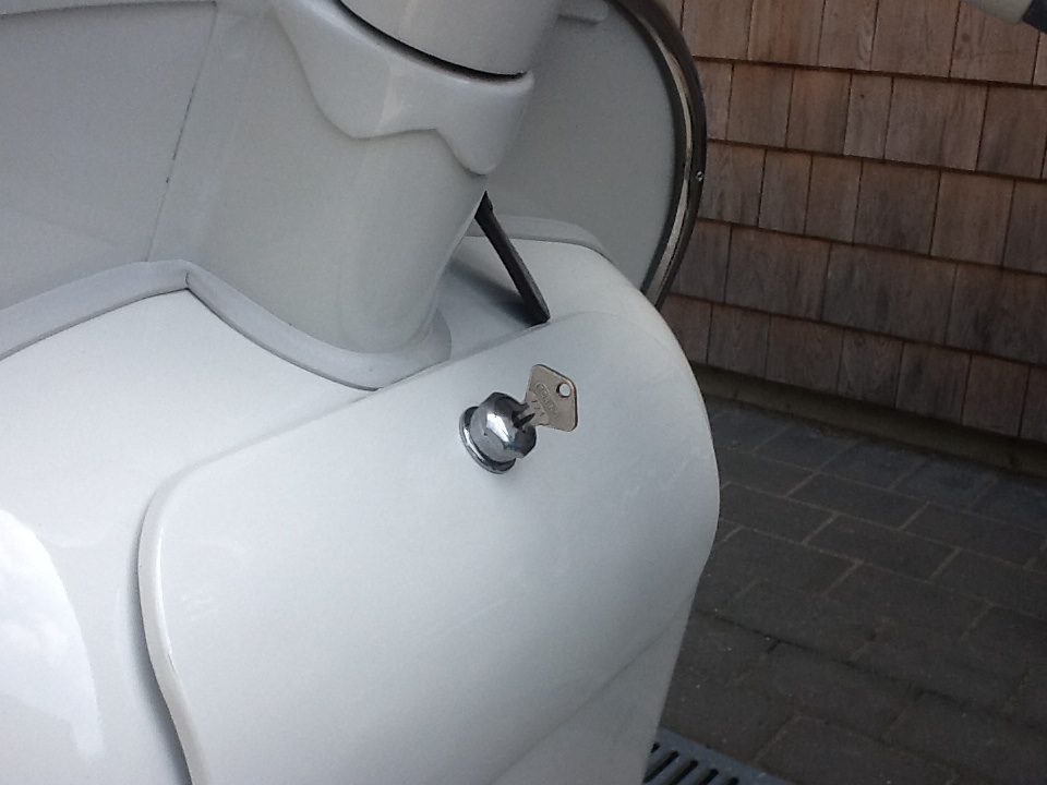

Tschulligung,
GS mit Batteriezündung- ohne Blinker.
So schauts richtig aus...meine 2.Serie :-)
post-38219-0-45311200-1378725640_thumb.j
Schloss ist original immer rund, und schaut etwas aus dem Gepäckfach raus (funktioniert folgendermassen...Schlüssel rein+umdrehen, dann das Schloss an der Krone von Hand nach links drehen und die G-Box öffnen) wurde aber oft gegen das der SS180 gewechselt, war wohl auch nicht mehr lieferbar in den 70ern oder noch später...hier noch ein Link, enjoy...
http://www.germanscooterforum.de/topic/153294-schloss-fürs-gepäckfach-für-gs160/?hl=%2Bgs+%2Bgepäckfach+%2Bschloss#entry1066917283

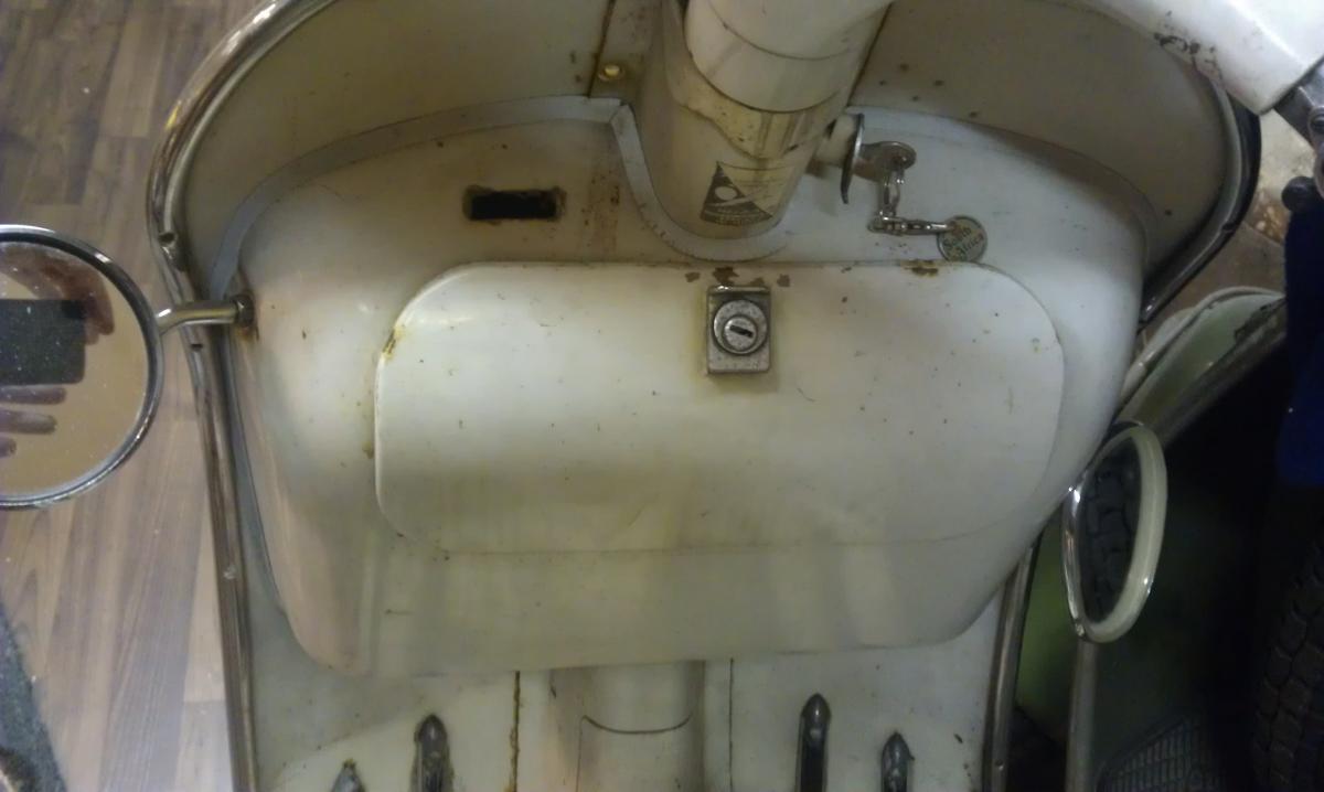

Habe eine GS 160 mit eckigem Schloß im Gepäckfach!
Gab es die original oder nur das runde?
das herausragende schloss hatte ich NIE ( bei fast 20 verschiedenen gs4 zweitserien) die waren alle fast plan mit dem deckel, aber egal, RUND waren sie alle
@Dr.Paulaner...maxsi fragte nach dem GS160 Schloss im Gepäckfach....und die Frage habe ich auch (richtig) beantwortet, auch übrigens so abgebildet im Tecnica II., was GS4 und andere Abarten angeht so entzieht sich deren Gepäckfach-Schloss meiner Kenntnis aus Mangel an GS4en in meiner Sammlung, ich habe einige GSen in meiner Sammlung, ein paar mit dem hohen Schloss, die meisten aber mit dem flachen späteren SS180 Schloss.
@maxsi
meine hat auch das eckige gepäckfachschloss und ein "lenkschloss" der ss180. ist eine späte 64er italienerin und wurde in wien ausgeliefert.
war die gs zufällig mal hier inseriert und stand in der nähe von baden?
Wurde damals in Wien verkauft, ist noch der Händleraufkleber vom Filipo drauf.
Ich hab sie auch in Wien geholt, hier war sie meines Wissens nicht inseriert.
