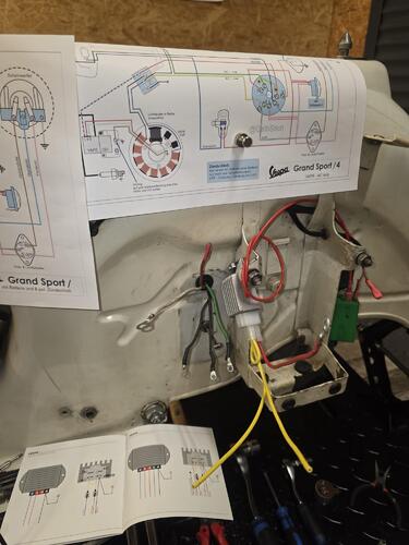

Ich hab mal eine Frage zur Zündung einer 180SS mit Batterie
Ich möchte einen neu aufgebauten Motor mit Pinasco Zylinder mit der originalen Zündung betreiben und ich bekomme einfach keinen Funken raus.
Neu ist mittlerweile:
  • Zündspule extern
  • Speisespule intern
  • Unterbrecher
  • Kondensator
Also alles ausser dem Polrad.
Der Unterbrecher öffnet 0,4 und schliesst - anhand der Nocke ca. 180° Schließwinkel
Verdrahtung mehrmals kontrolliert nach diesem Schema.
Was ich probiert hab und hoffentlich nichts kaputt ging, was ich mir nicht vorstellen kann. Bei der externen Spule 1 und 2 vertauschen.
Was ich noch nicht probieren konnte - ein anderes Polrad. Die Position vom Lüfterrad sollte wohl egal sein, oder? Magnetisch ist es noch soweit ich das überhaupt so kontrollieren kann(?) weil ich manchmal von Lüfterrädern lese welche man neu magnetisieren muß.
Motorkabelbaum ist abgehängt.
Es funkt einfach nicht und ich verzweifle etwas.
Kann mir jemand mit Rat helfen?
Hi abtreter,
Könntest Du noch ein Foto der Spulen mit dem setup machen? Hatte ähnliche Themen: bei mir war es auch einmal die Verbindung Zündungskabel/Zstecker. Davor Speisespule gehimmelt nachdem ich Bremsenreiniger verwendet hatte :muah:, isolierung aufgelöst...
  • Zündspule extern
  • Unterbrecher
  • Kondensator
vorher mal kontrolliert, ob der Unterbrecher im geschlossenen Zustand auch richtig Kontakt/Durchgang hat?
Bei den Nachbauten ist da gerne mal irgend ein Schutzlack auf den Kontaktflächen drauf.
Bearbeitet von GelbStich
Es ist wirklich so, wie @GelbStich beschreibt und bearbeite die Kontakte immer mit einem gefalteten Stück Schleifpapier und ziehe das solange durch, bis die Flächen gut zueinander passen.
Wäre hilfreich, wenn du mal ein Bild von der ZGP zeigen würdest. Dazu den Kabelstrang in Richtung Kabelkästchen und dessen Farben der einzelnen Kabel.
Danke und würde ich mit dem abgleichen, was ich so auf dem Tisch liegen hatte.
