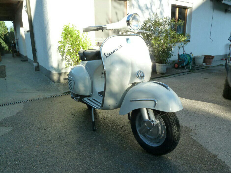

nachdem sich hier nix tut, stell ich zumindest eine Fertigmeldung rein! [emoji1]
