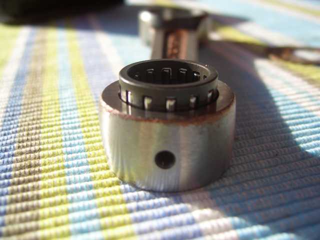

kann mir jemand bestätigen, dass es sich um ein 180er Pleuel handelt- 110 mm , 16 mm Käfig (oder kann das auch PX sein?). Ist bei mir im Mazuchelli- Umverpackung von mir gefunden worden (stand aber GS drauf)

post-38097-0-76155100-1409165489_thumb.jpost-38097-0-34834000-1409165479_thumb.j

  Am 27.8.2014 um 18:56 schrieb Dr. Arzt:
@reudre: Da der reusi mir bald dann den Zyli schickt, werde ich es brauchen?
110 und 16 kann auch PX sein. Ein Hubzapfen war nicht dabei? Die sind definitiv unterschiedlich.
  Am 28.8.2014 um 06:29 schrieb LAPaint:
Doch ein Hubzapfen (und das Lager und Anlaufscheiben) war dabei. Was muss ich messen/ fotographieren??
