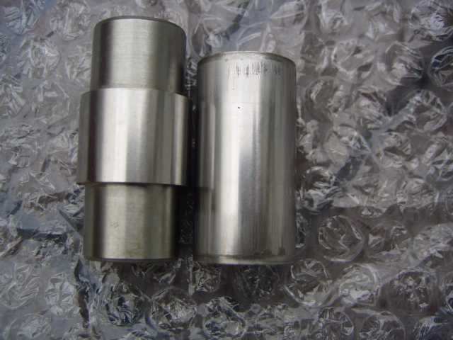

Die Welle der GS ist breiter als die der PX. Schau doch mal, ob sich Breite der Welle und Länge des Hubzapfens decken ;-)
Wobei die beiden Pleuel ja identisch sein sollen. Von daher wäre es egal, wenn du den Hubzapfen etc nicht brauchst. Was das Lager anbelangt, weiß ich nicht, ob es da Unterschiede gibt.
Auf der Homepage der Vespa Veteranen steht, dass das Pleuel der PX 200 mitsamt der Nadellager übernommen werden kann.
Danke erst mal für den Anstoß in die richtige Richtung.
Der Hubzapfen ist anders- geformt und länger. (li. ist GS; re. ist weiß ich nicht (PX oder SS))
post-38097-0-59658900-1409476102_thumb.j
Verwunderlich für mich ist das das Lager des unteren Lagers nicht über den GS Zapfen geht?
Ist der GS und SS Zapfen gleich? (Haben ja unterschiedlichen Aufbau)
