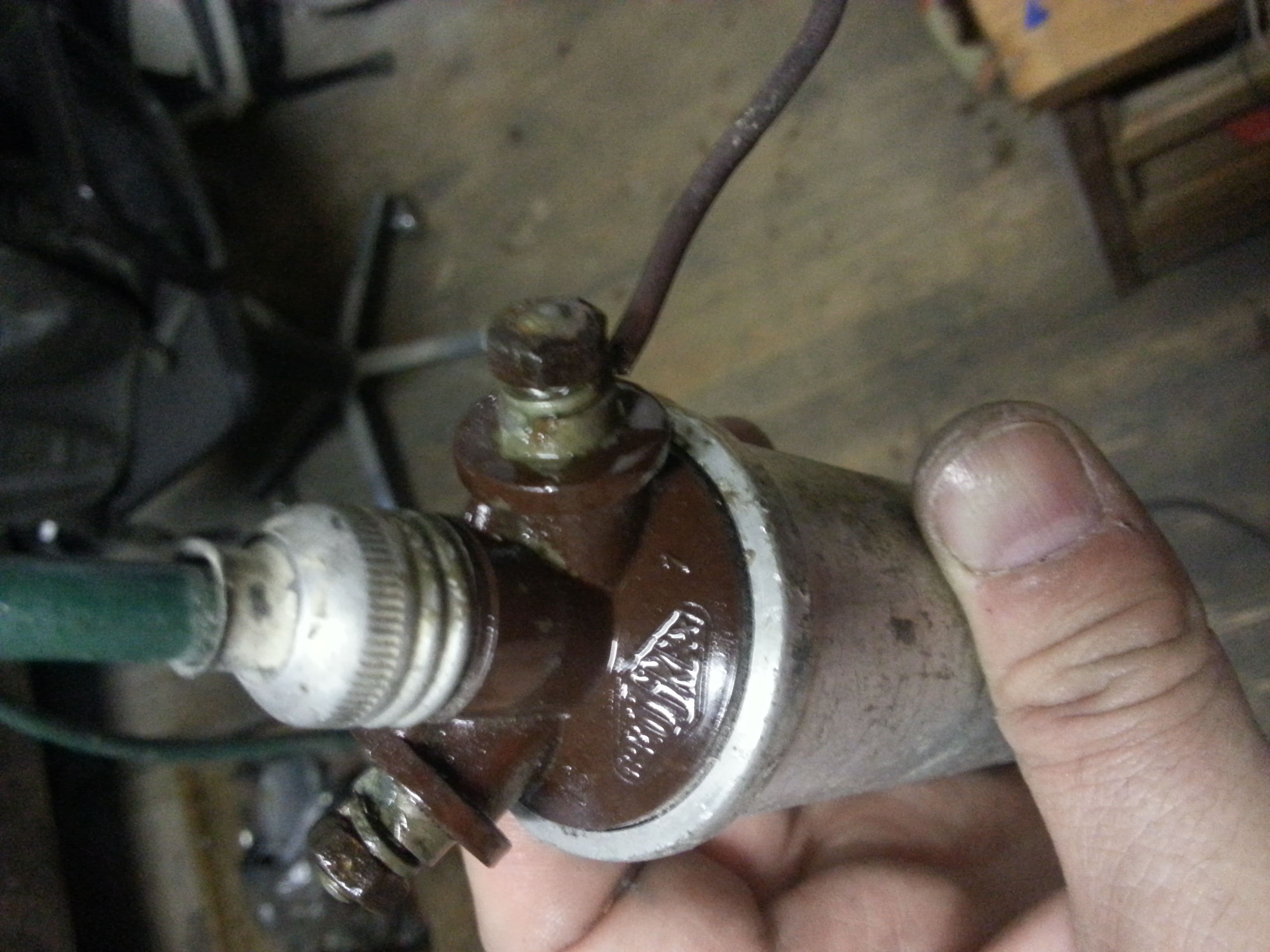

Jetzt kommen die wichtigen Fragen bei mir. Lt. Schaltplan kommen 4 schwarze und ein gelbes Kabel von der Zündung, in Wirklichkeit sind es 2 schwarze, 1 gelbes, 1 weiß und ein violettes (am Foto rot).
Sehe ich das richtig, das im Kabelkästchen gelb zu gelb, schwarz zu schwarz und weiß zu weiß gehört? Und ist es egal welches schwarze, sind ja je 2!
Das rote vom Zündschloss muss direkt an die Zündspule, soweit klar. Wird dies Kabel original durch das Kabelkästchen gelegt?
Zündspule: Gibt's da plus und minus, oder ist egal wie die angeschlossen wird?
Da steht an einem Pol 1, am anderen 15.

Hat den nicht mal jemand mit GS 160, Serie 2 ohne Batterie Lust die eine Schraube am Kabelkästchen rauszudrehen, ein Foto zu machen und so gleichzeitig mal nach dem Rechten zu sehen?
Jetzt wird es lustig. Ich habe eine 2 Serie mit 1 Serie Motor samt Zündung, und die Zündung ist anders... Ich seh das Teil beim ersten Versuch schon abbrennen :crybaby:

Würde dein Freund meine Zündgrundplatte auch soweit umbauen, dass das bei mir auch so läuft? Da ich viele Roller habe, und die GS öfter mal stehen wird, wäre eine Batteriezündung eh suboptimal. Womöglich kann ich da ja dann auch Spulen von einer GL, VBB oder VNA Zündung nehmen, da hätte ich noch was.
Unterschiede GS Zündgrundplatte Serie 1 und 2: Zumindest auf den Schaltplänen unterscheiden sich schon mal die Farben deutlich, mehr kann ich nicht sagen.
Die Farben des Kabelbaums scheinen fast gleich, die Belegung am Zündschloss ist aber komplett anders.
