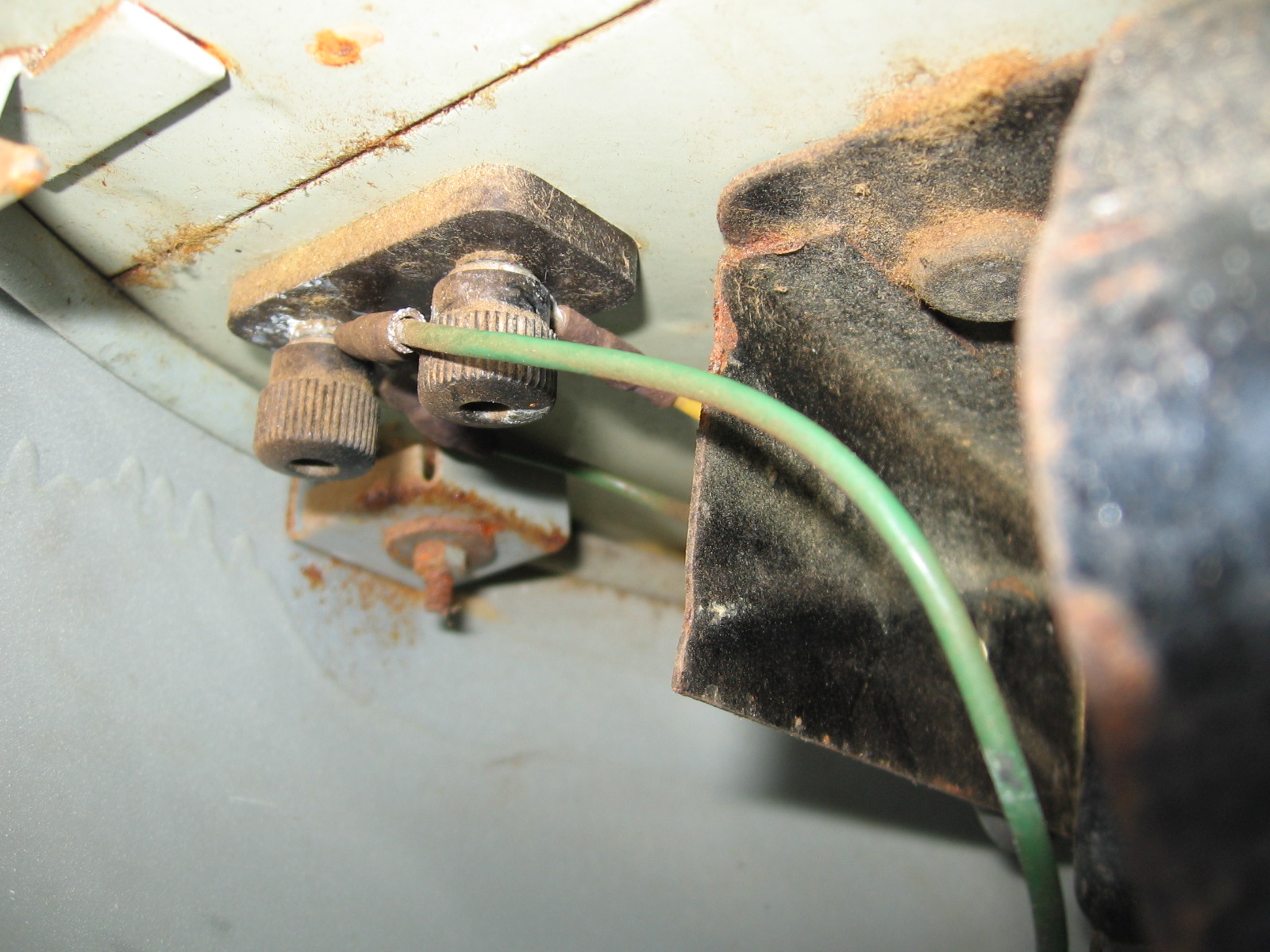

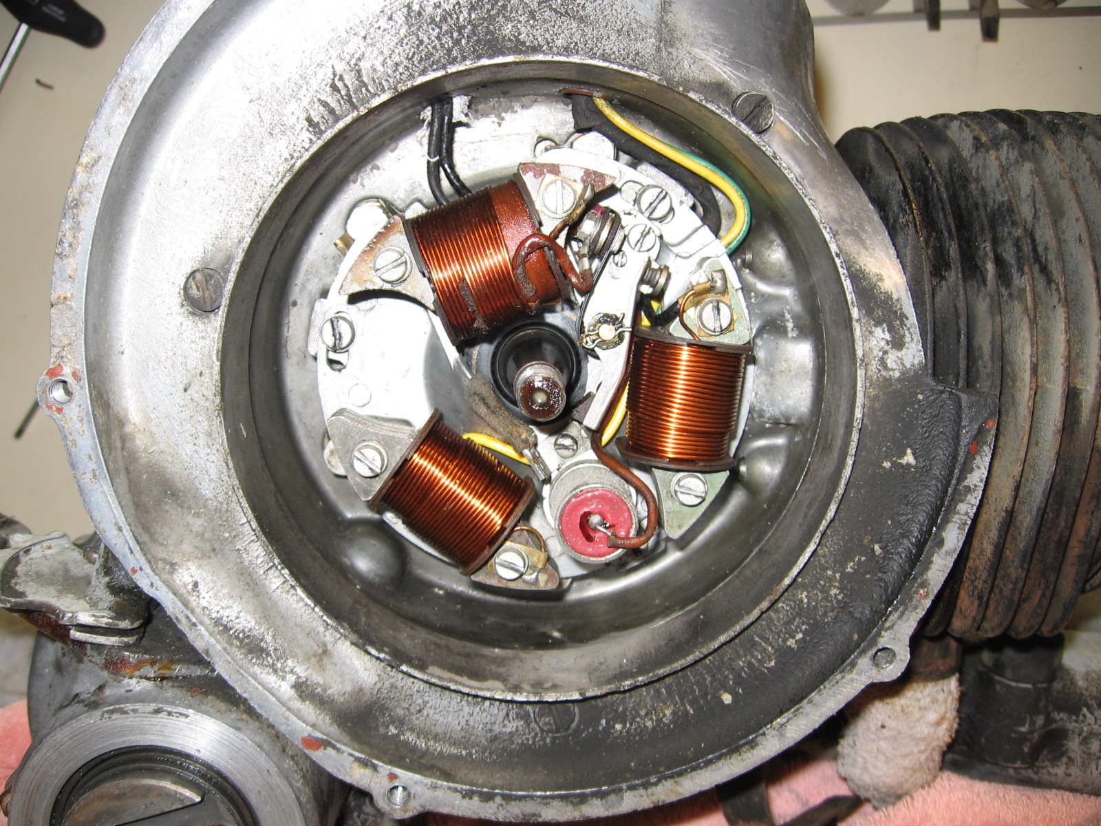

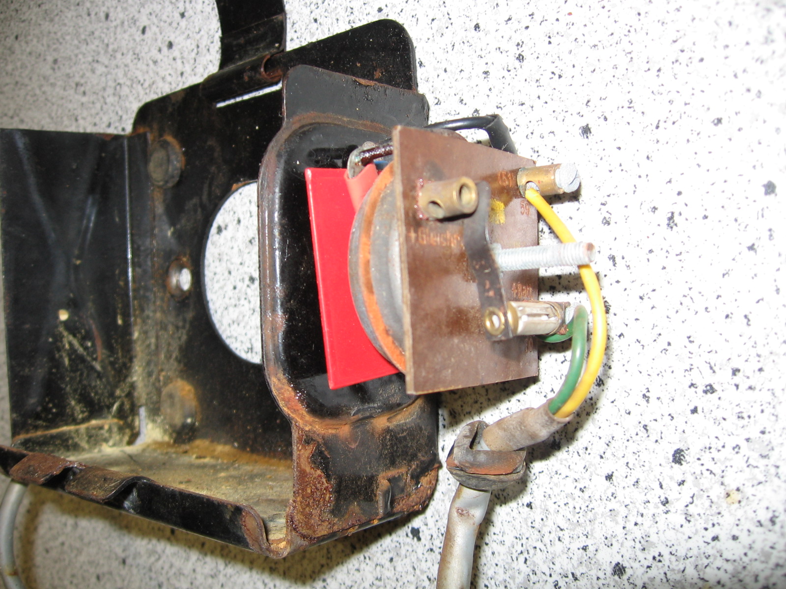

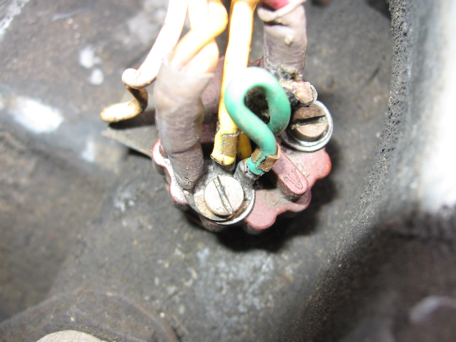

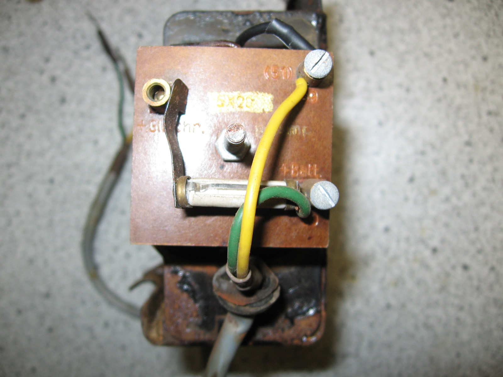

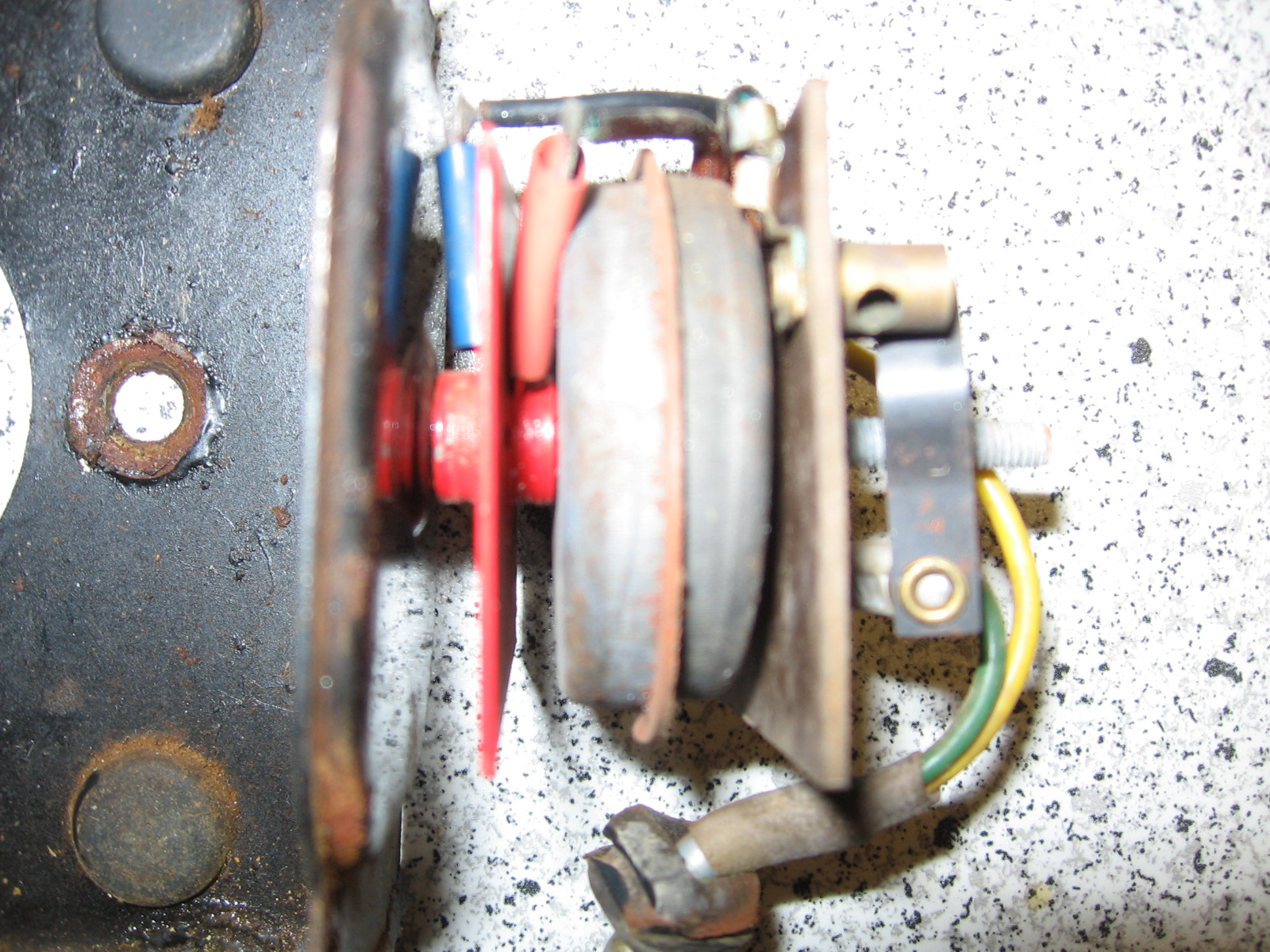

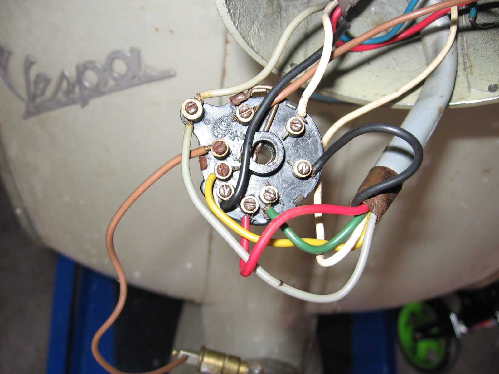

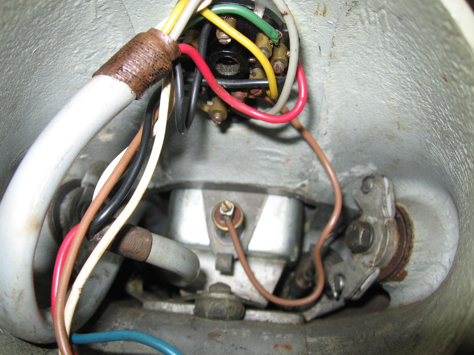

Hi,
schätze mein T3 ist ähnlich verkabelt, welche Bilder bruchtest Du? Lampenionneres oder Gleichrichter?
Gruß, Cronni
ich werde jetzt erst einmal die Verdrahtung per Conrad Gleichrichter probieren und dann sehen. Bei der Verdrahtung des Zündschlosses nach Nummern, wie im alten Plan, läuft der Motor satt. Nur habe ich dann kein licht...
Hast Du den gleichen gleichrichter wie ich? Könnest Du für mich bitte ein photo machen, damit ich sehen kann wie er angeschlossen ist?
Außerdem! Wie sind die aus dem Motor kommenden Kabel an den Baum abgeschlossen? rot auf rot, gelb auf Gelb, weiß auf weiss?

Hey Cronni!!!!
VIELEN DANK FÜR DEINE MÜHE!!!
Auf den Photos muß ich jetzt ersteinmal brüten, weil Deine Zündplatte und Dein Zündschloß ein wenig anders sind.
Als Zwischenerfolg kann ich melden, daß heute meine Gleichrichter gekommen sind. Nach Anschluß gab es einen satten Zündfunken und ich konnte auch Ladestrom auf der Batterie messen. Jetzt gilt es für mich das Licht zum laufen zu bringen... wenn das endlich läuft gibt es eine Kabelverjüngungskur und Photos.
Hier ist noch ein Photo meines Zünschlosses...

Also das ist mein Zündschloss:
Und ich hab mir die Mühe gemacht es durchzumessen:
Stellung 1: (Standlich, Zündung ein)
1-4-5-9
2-Masse
Stellung 0: (Licht aus, Zündung ein)
3-8-9
2-Masse
Stellung 2: (Licht ein, Zündung ein)
5-6-8-9
2-Masse
Zündschlüssel gezogen:
- trennt Klemme 2 von Masse
Damit bleiben Klemmen 3 und 7 unbelegt. Tollerweise ist klemme 9 in meinem Schloss herausgebrochen....
