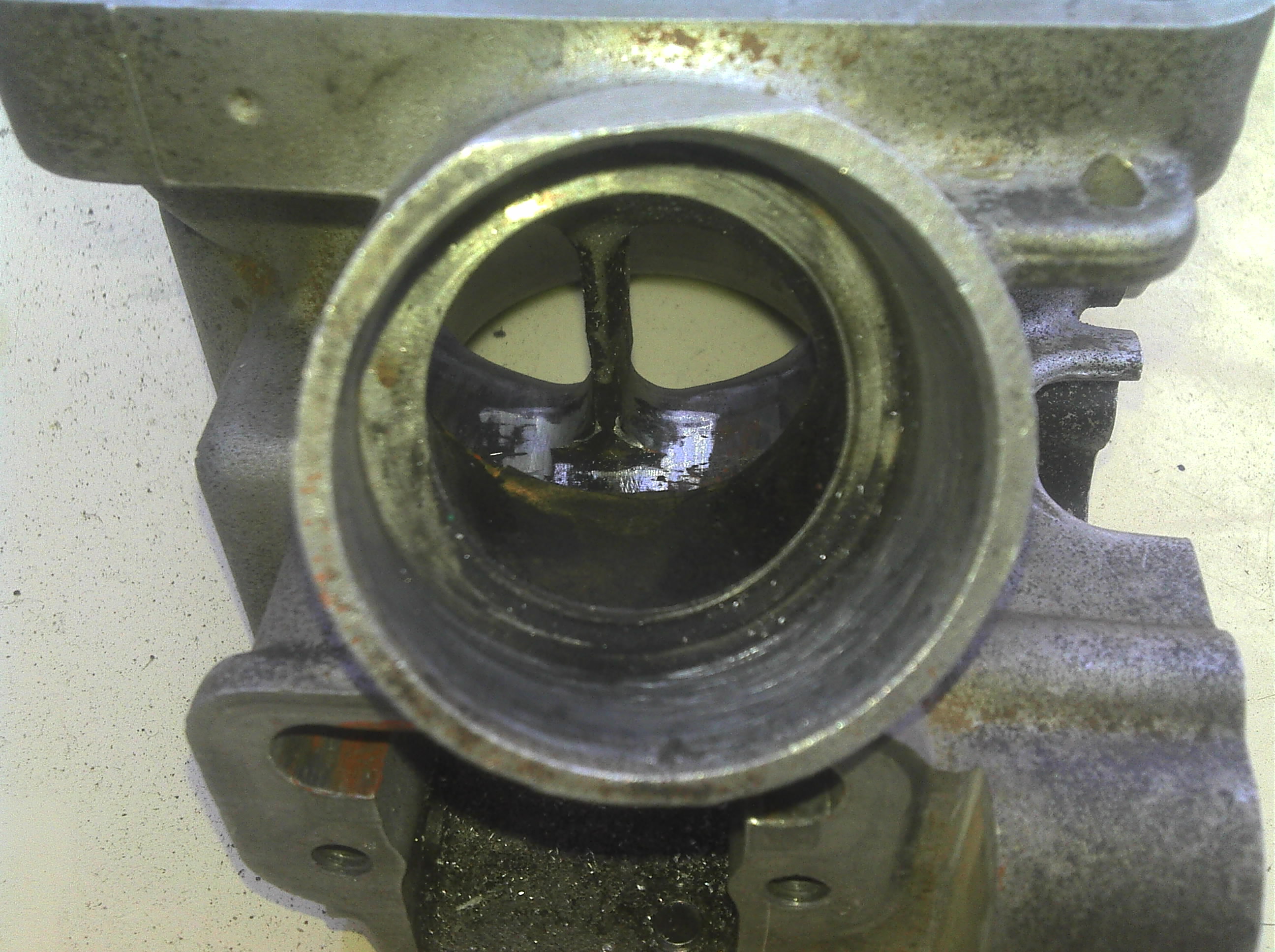

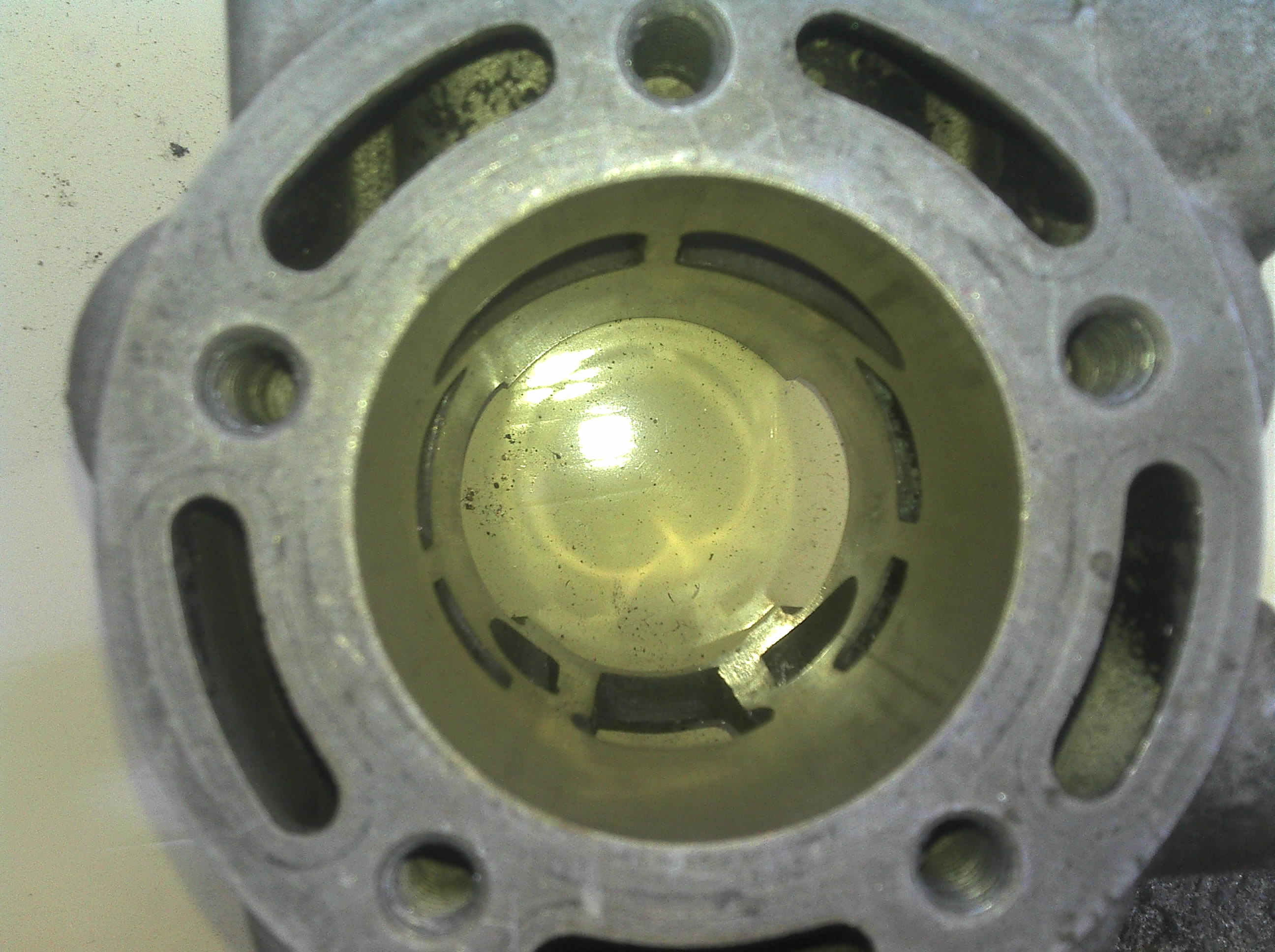

So, hier verkaufe ich mein DSSC 100ccm Projekt.
Eigentlich wollte ich meinem kleinen Bruder eine Freude machen, dass er damit in der DBM Starten kann, aber der gute traut sich nicht :wacko:
Was ich an kosten bei diesem Projekt hatte:
V50 Block, super zustand aufgeschweißt von carsten fichtl damals für meine gute alte dtconversion 200€
(NUR DER LEERE BLOCK, innereien brauch ich sebst)
Kurbelwelle Onkel Tom 48mm 280€
Pleul 100-110mm kein plan wie lang, mit bearbeitung 50€
Kurbelwelle Pressen und lasern 50€
Zylinder mit kolben Ebay 40 Euro
Auspuff KX85 Tuning, von mir quick and dirty für SF umgebraten, Endschalldämpfer nicht dabei 40€
Flanschplatte MRP KX80 5€
Membran 35€
Adapterplatte aus 7075 alu 20€
Schrauben M7 10€
Wasserkühler DT80, Ebay 5€
MAterial um nen kopf draus zu drehn 5€
Zu tun ist noch an dem Projekt:
-Zylinderkopf von ner KX85 bei ebay.com kaufen + beim Gravie oder so ausdrehn lassen, alternativ das material zu nem kopf umarbeiten
-Auslassteuerung von ner KX85 besorgen und für die dicke bohrung umarbeiten.
-Adapterplatte ~2mm Abplanen, da sie schief und zu dick ist
-Evtl den Zylinder am Fuß ein wenig abdrehn, da der Zylinderfuß recht groß ist (Durchmesser>65mm)
hatte da mit der Flex schon ein wenig abgetragen ;-)
-wasserpumpe + schläuche besorgen
-ansauger + auspuff bauen bzw. komplettieren etc

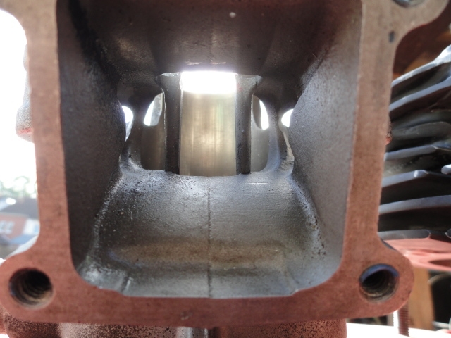

Daten
Hub 48mm
kolben Durchmesser 52,2mm ca
zylinderoberkante bis auslass 24,4mm
zylinderoberkante bis hauptü 35,3
auslass Durchmesser ca 31mm
Als Preis setz ich mal 500€ an. Der Käufer der das so nimmt, kriegt noch nen mit bimotion gerechneten datensatz über nen auspuff mit wunsch peakdrehzahl + steuerzeitenempfehlung von mir dazu
