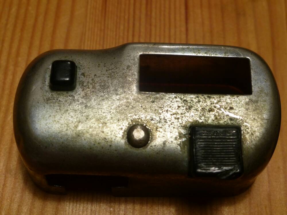

Gut zu wissen! Dann lass ich beim naechsten mal mal lieber die Finger von dem und waehl deine Empfehlung aus.
Jetzt hab' ich den Schalter aber leider schon da und bin echt kurz vorm Fertigstellen der Vespa - ausserdem war der Schalter auch nicht ganz so guenstig... :-(
Gibts also trotzdem einen Weg mit dem Schalter ans Ziel zu kommen? Vielleicht irgendwas ueberbruecken o. ae.?

Der Schalter auf deinem Bild ist ein Öffnertyp.
Das heißt, er ist für eine Reihenschaltung von Schnarre und Fahrlicht (=lila oder braun) ausgelegt und daher "p&p" für ein Batteriemodell wie deine GS 150 nicht geeignet.
Nach Umbau des Schnarrentasters auf Schließer und eventuell mit einem weiteren kleinen Eingriff müsste er aber auch dafür tauglich sein.
btw: wenn du genau hin siehst, dann ist der in meiner Skizze in post #5 gezeigte Schalter schon auf Schließertaster geändert. Merkmal: der bewegliche Stempel des Schnarrentasters liegt unter den beiden Kontaktarmen links  und rechts.

btw: wie schon in post #11 hingewiesen, ist dein vorhandener Schalter in deinem Eingangspost ein Öffnertyp für Hupe und Licht und wäre nur für eine Vespa ohne Batterie geeignet.
Außerdem fehlen ihm auch die Klemmen #2 und #5.

War grad eben nochmal im Keller und hab' alles durchsucht ob nicht doch noch irgendwo der alte Lichtschalter herum liegt. Und siehe da, habe ihn gefunden und auch gleich abfotografiert und angehängt. Als ich eben hochkam war auch schon die Antwort mit den Artikelnr da, sieht so aus als ob das der selbe wie der erste empfohlene SIP-Artikel ist. Nur ist bei dem alten Schalter der 3-fach?? Waehlhebel abgebrochen(gut ersichtlich auf dem Bild samt Blechabdeckung).
Ist wahrscheinlich nicht mehr reparierbar oder? Wahrscheinlich schon unmöglich bzw. eher aufwendig den einzelnen Hebel aufzutreiben, geschweige denn diesen einzubauen - ist ja schließlich alles vernietet...
Habt ihr eine Idee wie man das zumindest notdürftig gelöst bekommt? Und könnt ihr anhand der Bilder erkennen ob der zu dem neu verbauten Kabelbaum passt und die Funktion der zwei Stromkreise(Wechsel und Gleichstrom) erfüllt?
DANKE!
Einfachste Soforthilfemethode wäre sicher, den Schalter in Stellung 2 =Dauer(fahr)licht zu bringen.
Mit den anderen beiden Schalterstellungen (alles aus und Stadt-/Rücklicht allein) verhält man sich nach aktueller StVZO als motorisierter Zweiradfahrer ohnehin nicht mehr korrekt....
Als Testkandidat, ob es der richtige Schalter für den (neuen) Kabelbaum ist, würde er mir zumindest erstmal reichen.
Wenn dann alles zu meiner Zufriedenheit funzt, käme natürlich ein neuer rein. Klebeversuche mit  GFK- oder sonstwie geschnitzten Attrappen sind selten von Dauer. Außerdem sieht der "alte" ja auch optisch schon recht schäbig aus.

In der Praxis / Realität müsste die Belegung bei Verwendung des schon bekannten Kabelbaums dann so aussehen:
:cheers:   bobcat
btw/Ergänzung:
Masserückführung erfolgt bei diesen Schaltertypen über den Chromdeckel.
Das gilt für den Killtaster ebenso wie für den Schnarren- bzw. Hupentaster!
post-5049-0-55622100-1380877899_thumb.jp
Bearbeitet von bobcat
  • Like 1
Masse rückführung habe ich vom schalter extern geregelt sprich eine leitung kommt von der zündung und eine vom scheinwerfer. die 2 kabeln hab ich einfach zusammen gelötet und geschrumpfschlaucht.
batterie leitung habe ich nicht? 50S hatte nie batterie
mann mann, jetzt haben wir schon 4 schaltertypen: niggls amerigos neu gekauften (der passt sicher nicht zur batterie), niggls amerigos alten (der wirds wohl sein, entspricht sip nr. 87558000), der von mr.mooks´ 50ss ohne batterie (der wirds dann wohl nicht sein), und sip nr. 60098500 so er da angepriesen wird für vespa 200 mit batterie (wird´s wohl auch nicht sein).
zu bobcat´s zeichnung: das war (wie immer) SPITZE! ..frei nach hans rosenthal..
ich hab immer gespiegelt, um einheitlich bei der scooterhelp-zeichnung zu bleiben, sonst raff ich garnix mehr.
frag mich halt immernoch wer nu mit grün und gelbschwarz recht hat und welche konsequenzen eine verwechslung hätte.
weiters geht rüli (grau) bei bobcat unter den metallhut, der für mich eher masse vertragen könnte und bei scooterhelp eher mit an gelb hängen könnte.
das sollte man wirklich mal auf durchgang in allen 3 helbelpositionen prüfen, um den neuen kabelbaum nicht zu schmoren. ist da wenigstens ne sicherung an der batterie??
Bearbeitet von vespa-rs
Danke für die Mühen!
Bin nun aber (leider) schon im Wochenende und hab bis MO kein Zugang zur Vespa.
Am Gleichrichter welcher ja an der Batterie hängt ist was glassicherungsähnliches verbaut ja, aber ob das wirklich eine Sicherung ist kann ich erst bei genauerer Betrachtung sagen!
Noch zum Durchmessen des Schalters: Was genau müsste man denn da Durchmessen? Welche Klemmen bei den jeweiligen Schalterpositionen zu welchen Klemmen Durchgang haben oder sonst vielleicht noch was? Werd das sofort erledigen wenn ich wieder bei der Vespa bin...
jep, insebsondere, dass grün von batterie nicht auf deckel (metallhut?) geschaltet wird, egal ob an 2 oder 8 angeschlossen.
ich merke grad, dass ich topiceröffner mit aktuellem fragesteller verwechselt habe... :satisfied:
