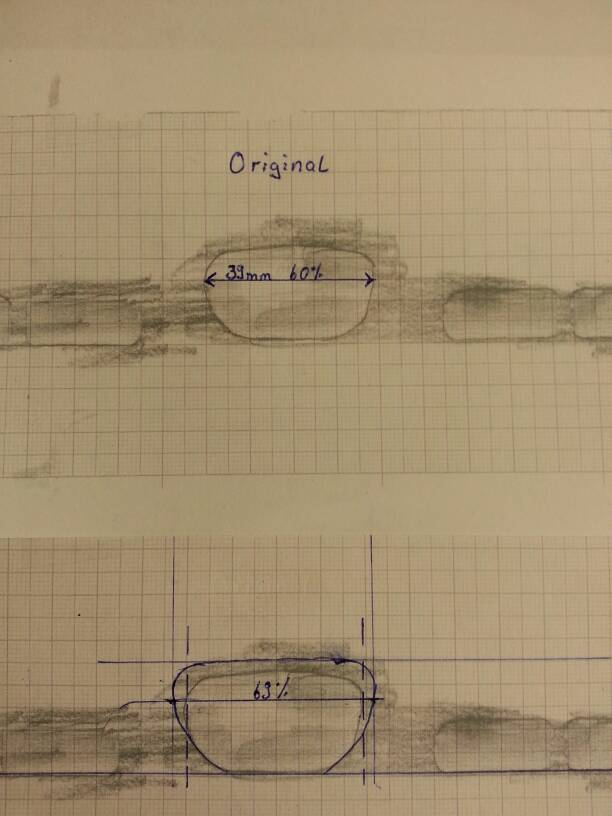

Um ein bisschen zu üben hab ich mich mal bei Schnaps an die portmap gesetzt und gezeichnet. Wenn ich jetzt mal vergleichen darf! Da stimmt was nicht! !
Original hat der Auslass 39mm entspricht 60%
Habe jetzt mit 69% gerechnet was in mm 45 entspricht. Round about hab ich mal den Auslass 2mm höher angesetzt.
Was meinen die Fachmänner?

Tendenziell ok., würde nur die Oberkante nicht flach machen... könnte sich negativ auf die Haltbarkeit auswirken..
würde mich mit dem Pott bauer unterhalten wie flexibel die Steuerzeiten bei abgerundeter Oberkante nach oben verändert werden kann
Bei 65mm Bohrung komme ich bei 69% auf 49,5 Bogenmaß bzw, 44,85 Sehnenmaß
Als Langhuber.. wirst du ehe noch einiges an Fleich nach unten haben.. und im gesamten Durchmesser innen ehe..
Greetz Bugi
Ok
Laut GSF wiki
Berechnung
Auslass/Zylinderdurchmesser * 100 oder nicht
Hier ein Ausschnitt
a: Sehnenmaß Auslass in mm
z: Durchmesser Zylinderbohrung in mm
x = a / z * 100
HELENE SAGT DAS PASST DENN JA MIT 45MM....
JA DAS MIR AUCH AUFGEFALLEN. DIESES KANN ICH ABER ERST KORRIGIEREN WENN DIE WELLE DA IST.
Bearbeitet von Basti85
Bohrung / 100 * %Auslassbreite = Sehnenmaß
Bohrung * (ARCSIN(Sehnenmaß / Bohrung)) = Bogenmaß
Ja passt also 45mm entspricht 69% oder stehe ich jetzt vollkommen aufm schlauch? !
