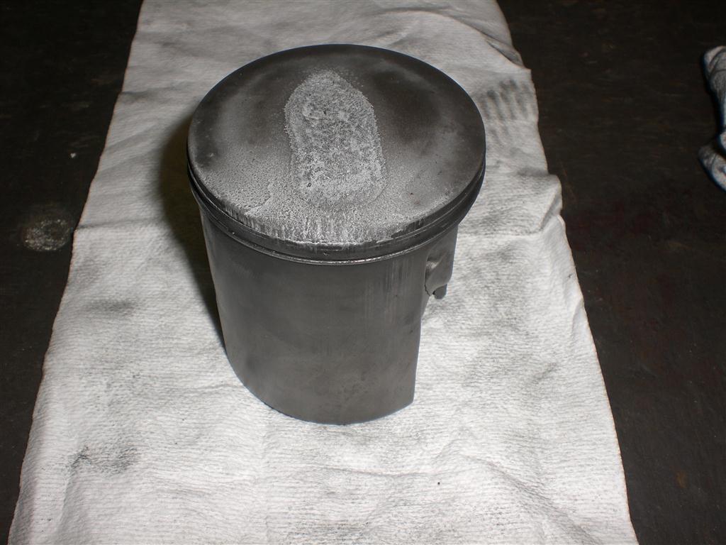

Ich brate mir seit Wochen einen Kolben nach dem anderen durch :crybaby: Ich bekomme mitlerweile einen Sonderpreis
beim Andi :-)
Ich finde es aber gar nicht mehr lustig, da es doch sehr ins Geld geht sich jede Woche 14 Tage einen neuen Kolben
zu kaufen und ich will ja auch fahren und nicht nur schrauben :thumbsup:

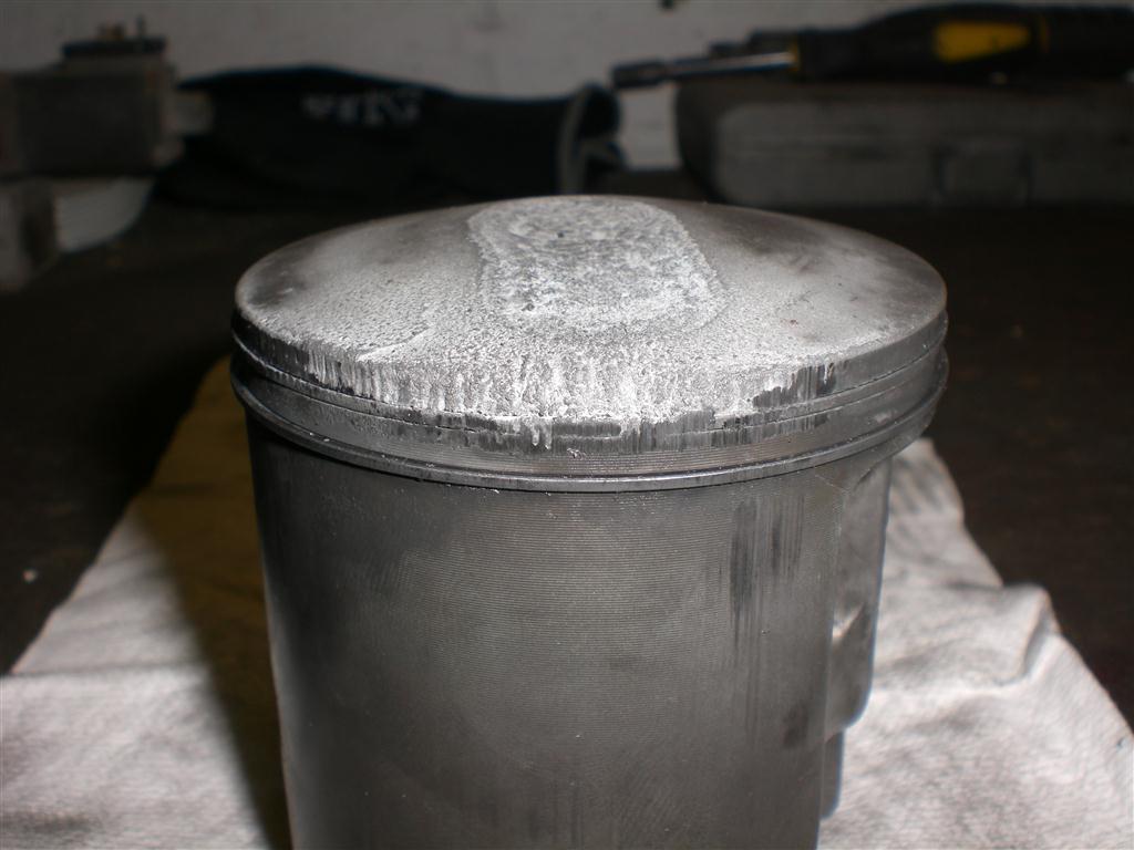

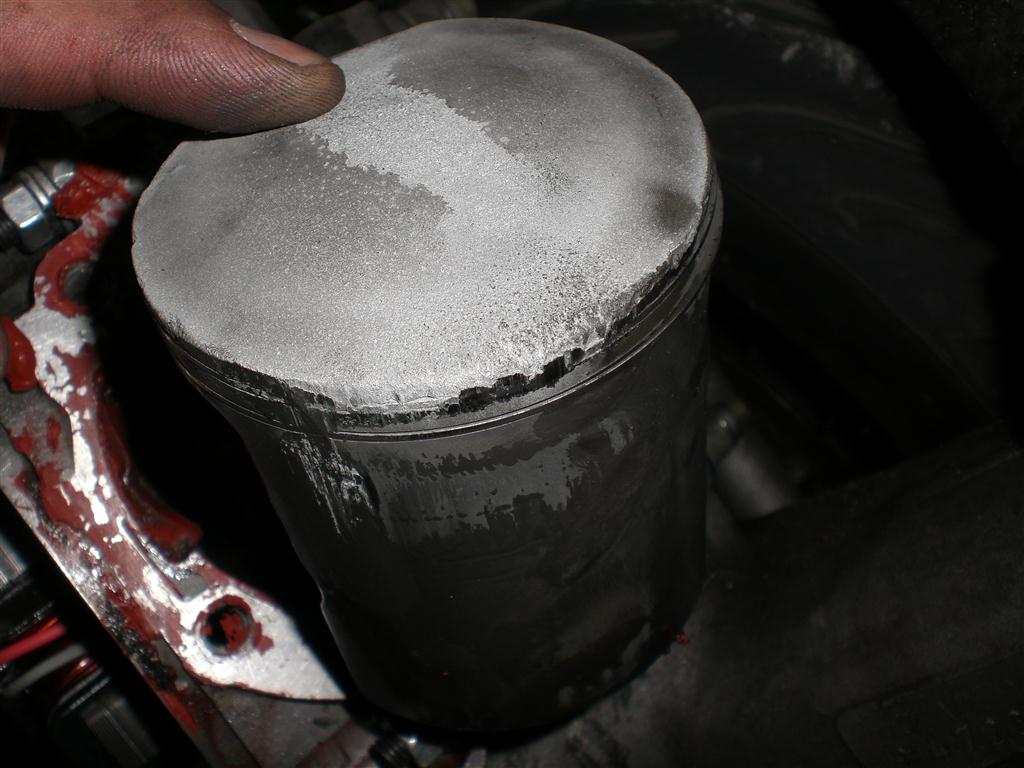

Habe damit 4 Kolben "geplättet". Ab mit dem 3. Kolben war ich dann samt Roller beim Andi in der Werkstatt
auf dem Prüfstand zum abstimmen. Auf dem Prüftand war alles duft und die Kerze auch schön braun. Auf der
Straße lief er aber ziemlich beschissen und war im unteren Drehzahlbereich nur am stottern. Darauf hin die
HD einen runter, ND auch und Nadel einen tiefer gehangen. Lief dann besser...Die Kolben sahen dann aber wie
unten auf den Bildern aus (haben ca. 50 - 100 Km gelaufen). Kerze war auch weiß = viel zu heiß ;-)

Bleibt der Zündzeitpunkt auch bei hohen Drehzahlen noch konstant; beim Blitzen auch diese Bereiche kontrolliert? Welche Zündkerze ist verbaut?
Evtl. Verdichtung zu hoch? QK mit MMW mal kontrolliert?
Bearbeitet von Heidewitzka

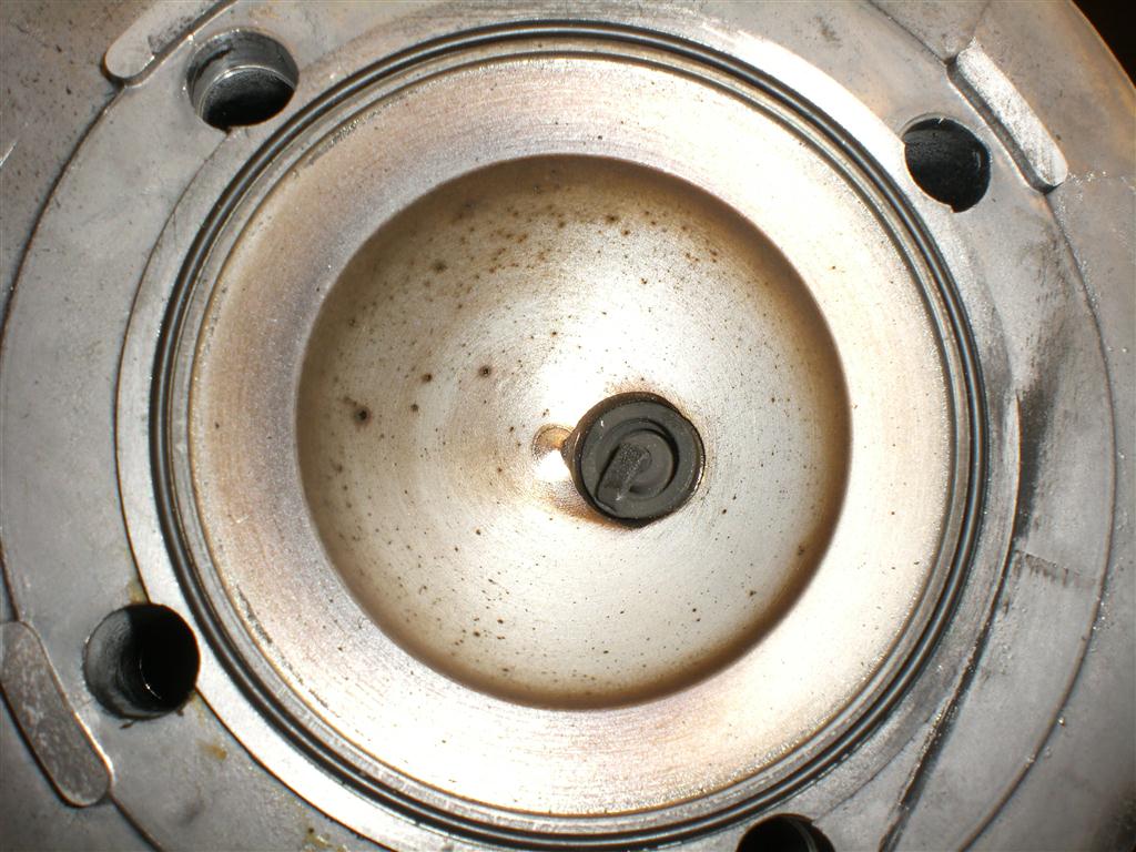

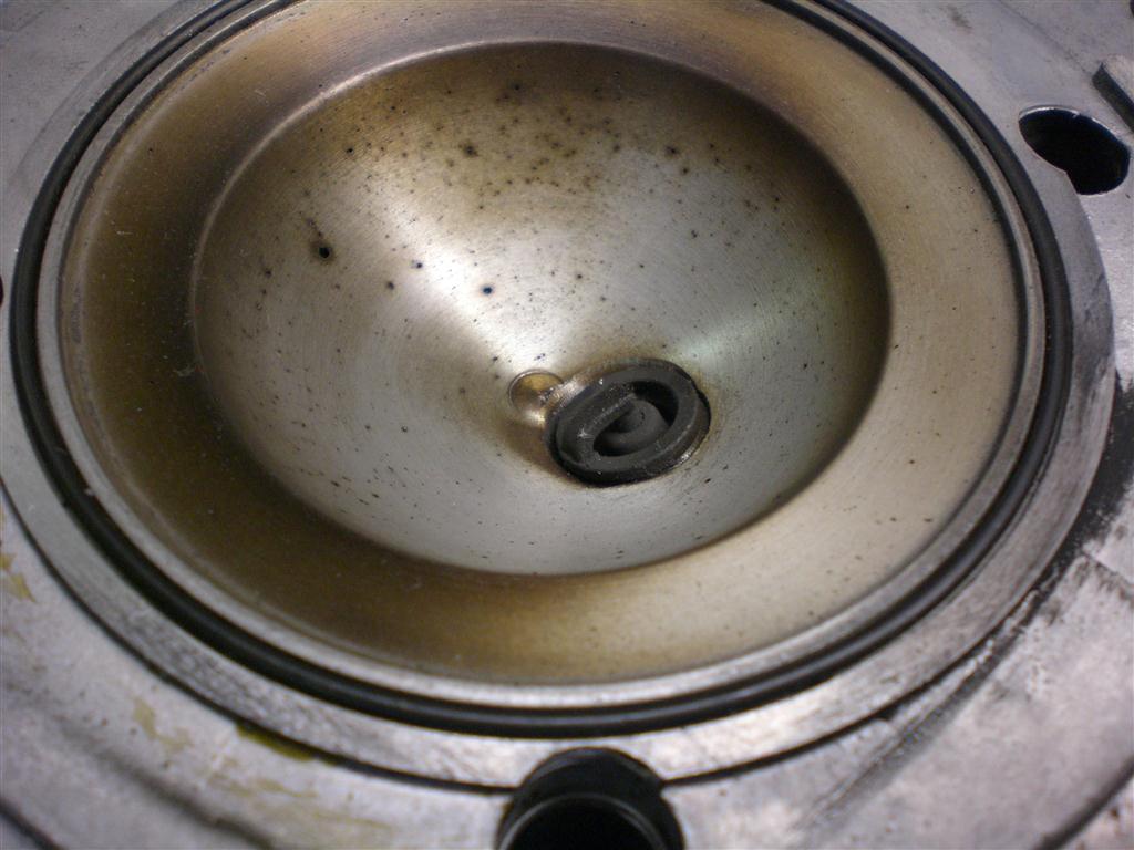

Hätte da auch die QK in Verdacht. Wenn das der abgebildete Kopf ist, sieht das nach kleiner Kugel aus. Hat dann irgendwas um die 12:1 Verdichtung. Ich würde sowieso bei 1,5mm Fudi immer noch die 0,5mm Kodi nehmen!
Warum ? Wenn der Kopf genügend QS hat ist eine zusätzliche Dichtung doch totaler Murks...Mein Worb5 Kopf mit angeblich 1,5mm integrieter Kodi kam original mit 60er Welle auf über 2mm QS, wo eigentlich nur 1,5mm hätten sein sollen.
Egal, ne QS über 1mm sollte in der Regel keinen Ärger machen wenn das Kopflayout ansonsten passt.
Ok, kommt auf die QK des Kopfs an. Meiner hat 1,0 und ich fahre gern QK 1,7-1,8.
dir brennts/schmilzt es ja den kopf ab! :wacko:
grunde ev:
- zu geringe quetschspalte zb. 0.5mm? sollte um 1.3mm sein
- zuviel vorzündung? 18° zb sollten problemlos sein bei statischer zündung
- zu heisse kerze? B8ES solls sein was ich weiß - aber da wäre dann nur ein zentrales loch im kolben
Bearbeitet von Motorhead
hm....will ja nicht sagen das ich da soviel ahnung von habe aber für mich sieht das so aus als wäre die zündkerze schuld^^ sieht schon echt komisch aus.
ist aber nur meine meinung.
Auf dem Bild ist der alte worbkopf zu sehen. Der hatte 12:1. Habe den jetzt gegen den MMW getauscht.

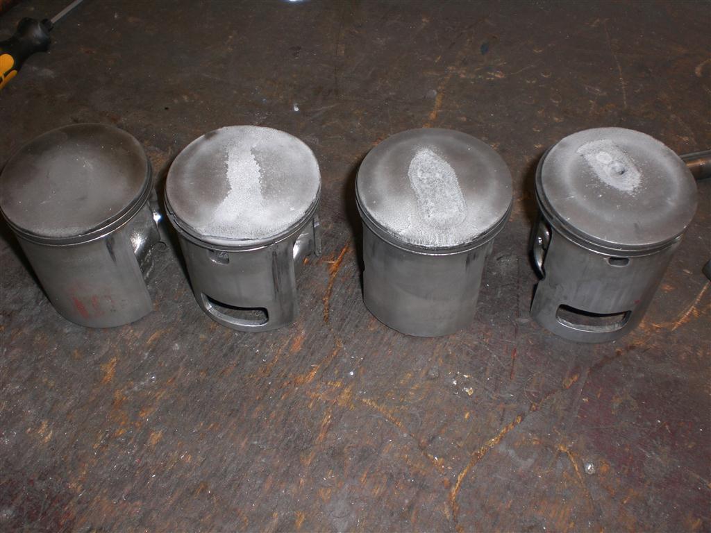

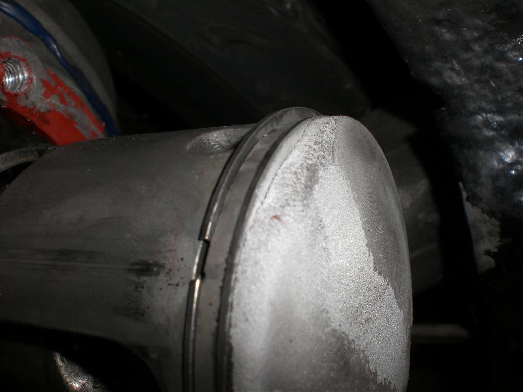

Hier noch ein Bild von meiner "Kolbenparade"

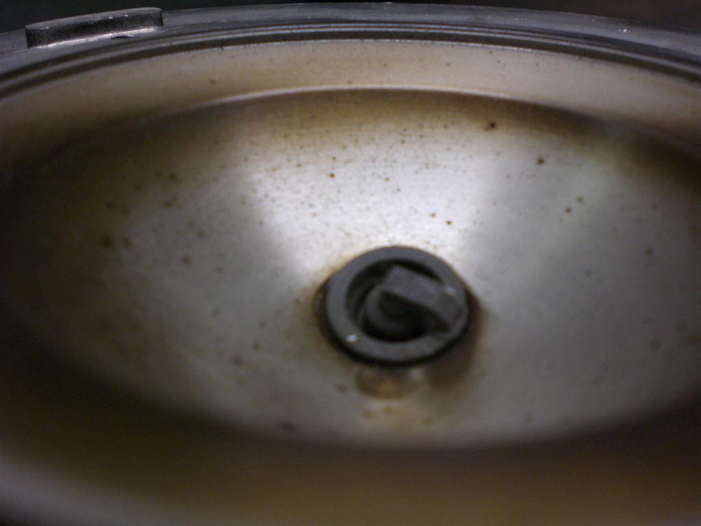

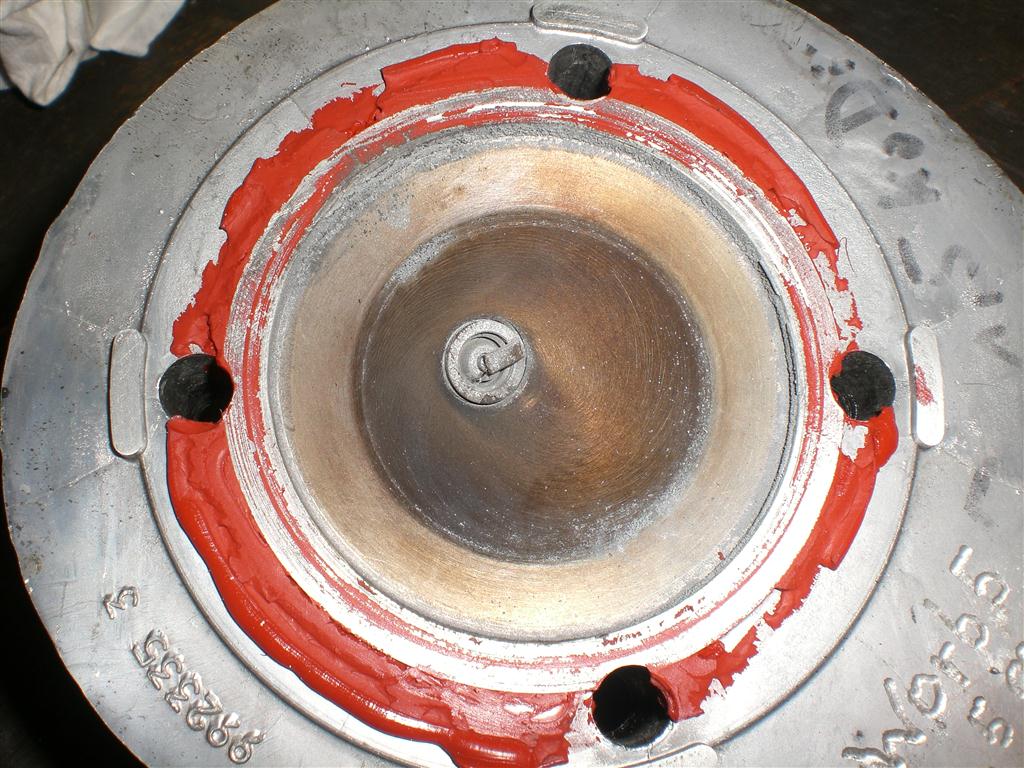

Hier Bilder von dem neuen MMW Kopf:

mach mal bei der kerze eine zweite scheibe rein, damit sie etwas weiter zurueck steht.
wird nicht die loesung sein, aber faellt mir halt auf.
Hätte ich jetzt auch gesagt. Meine ist innen immer bündig.

So abgefressen wie das aussieht würd ich eher auf zu mager eingestellten Gaser zu heiße Abgase-zuviel Zündung Tippen.
Ich würd mal sicherstellen das der ZZP ned wandert.
Vergaser zu mager?
Schaut sich so an als ob da ne Straße auf dem Kolben läuft,Falschluft kannste ausschliesen?
Ja, das sagte T5Pien mir auch schon. Werde das morgen direkt machen.
