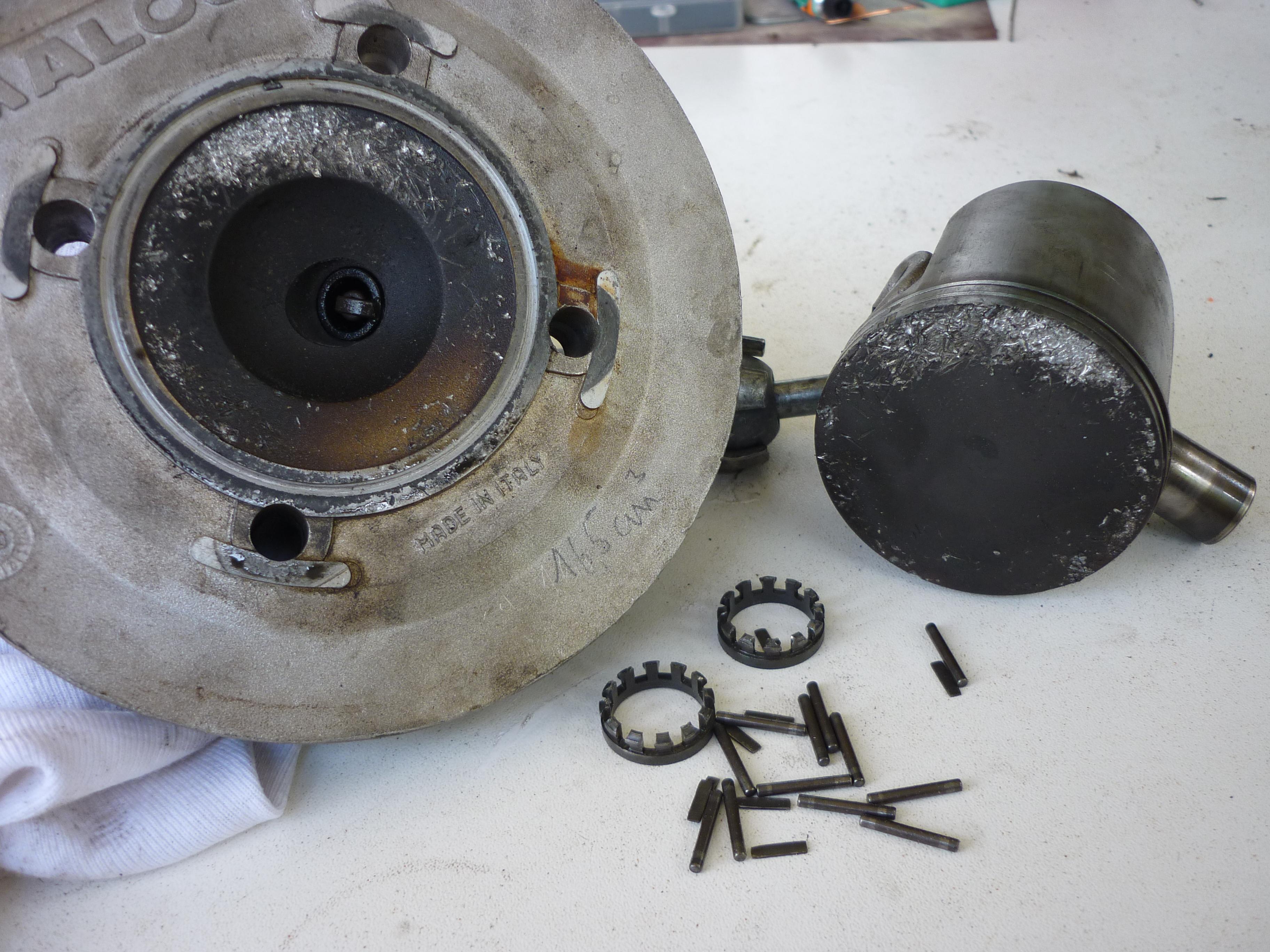

Butch! Geschrieben 14. Juli 2011 Teilen Geschrieben 14. Juli 2011 Mein Motor hat etwa 400-500km gelaufen und ein paar Prüfstandläufe hinter sich. Dann hatte der Motor bei S&S wohl nur noch etwas mehr als die hälfte der Leistung und dann beim nächsten Lauf ist der Motor hoch gegangen. Link zu diesem Kommentar Auf anderen Seiten teilen Mehr Optionen zum Teilen...

vespafabi Geschrieben 8. August 2011 Teilen Geschrieben 8. August 2011 ich hab gestern meinen 136 malle motor überholt. lief knappe 2000km mit ner mazzu welle problemlos.....die stifte am kolbenbolzenlager waren hitzebedingt verfärbt und ließen sich komplett ohne wiederstand aus dem lager holen. wie der käfig wohl noch gehalten hätte?! kolbenblozen hatte an der lauffläche des lagers auch deutliche hitzebedingte verfärbungen.die welle wurde im august 2010 bei sip gekauft.zum glück hab ich den motor nochmal offen gehabt.... der versch(l)issenen rms schaltklaue sei dank Gruß Fabi Link zu diesem Kommentar Auf anderen Seiten teilen Mehr Optionen zum Teilen...
Motorhead Geschrieben 24. August 2011 Teilen Geschrieben 24. August 2011 (bearbeitet) aktuell heut wieder was gsehn:eckdaten: sf motor mit w5 polini (polini kolben), vespatronic, malossi membran, glaub 24er gaser und vermutlich mazzu welle.hat anscheinend vorher bissl gescheppert (angeschlagenes kobo lager?) und ging dann mit einem klack bei niedriger drehzahl aus... Bearbeitet 24. August 2011 von Motorhead Link zu diesem Kommentar Auf anderen Seiten teilen Mehr Optionen zum Teilen...
Garelli-Capri Geschrieben 6. September 2011 Teilen Geschrieben 6. September 2011 Heute im dritten Gang gefahren, plötzlich geht die Karre einfach aus. Mazzu gekauft im Januar 2010 und ein paar hundert Km gelaufen. Motor ist ein 136'er mit Franz und 32mm Vergaser.Was für ein Ersatzlager könnt ihr mir empfehlen? Link zu diesem Kommentar Auf anderen Seiten teilen Mehr Optionen zum Teilen...

olipv Geschrieben 8. September 2011 Teilen Geschrieben 8. September 2011 Motor vom Springrace:Kobolager zerfetzt. Kolben im Arsc*ZyliKopf im Arsc*Motor auch... Anbei auch die Kupplung is im Arsc*Dies hat aber nix mit dem Kobolager zu tun, eher damit das am Krob etwas zu viel Material weggenommen wurde-also selber schuld . Link zu diesem Kommentar Auf anderen Seiten teilen Mehr Optionen zum Teilen...

Brosi Geschrieben 8. September 2011 Teilen Geschrieben 8. September 2011 Das Gehäuse ist bis auf den DS doch locker rettbar. Ist doch nur die Zentrierlippe im Arsch. Trotzdem Scheisse klar! Link zu diesem Kommentar Auf anderen Seiten teilen Mehr Optionen zum Teilen...
