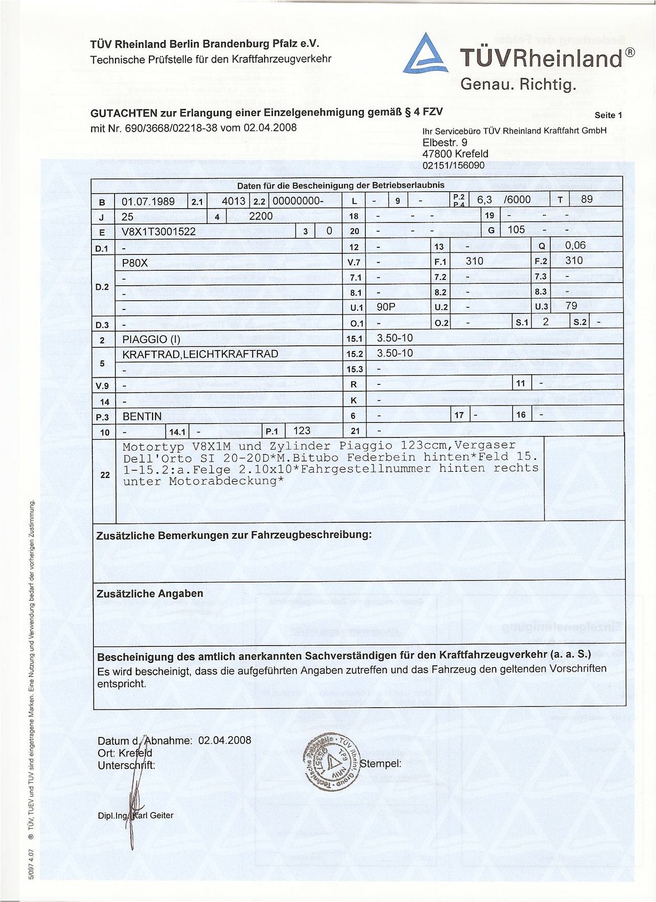

Das hier könnte evtl. noch hilfreich sein:
post-19047-055280800 1305043768_thumb.jp
das teil hab dich der dame von tüv vorgelegt da sagte die das gehe so nicht....
noch jemand n anderes papierchen?
p.s. umbau is schon fertig
Das reicht denen nicht? Hat sie gesagt, was sie gern hätte? Das hier nützt Dir sicherlich auch nix:

Als Scan per Mail ja (wobei die dann immer fahrgestellnummernbezogen ausgestellt sind). Hier veröffentlichen: nein. Das mag die Fa. deren Name mit P beginnt nicht so gern ...
Besser: direkt unter Angabe Deiner FIN und der einzubauenden Motornummer direkt an Piatschoh Doitschland wenden.
