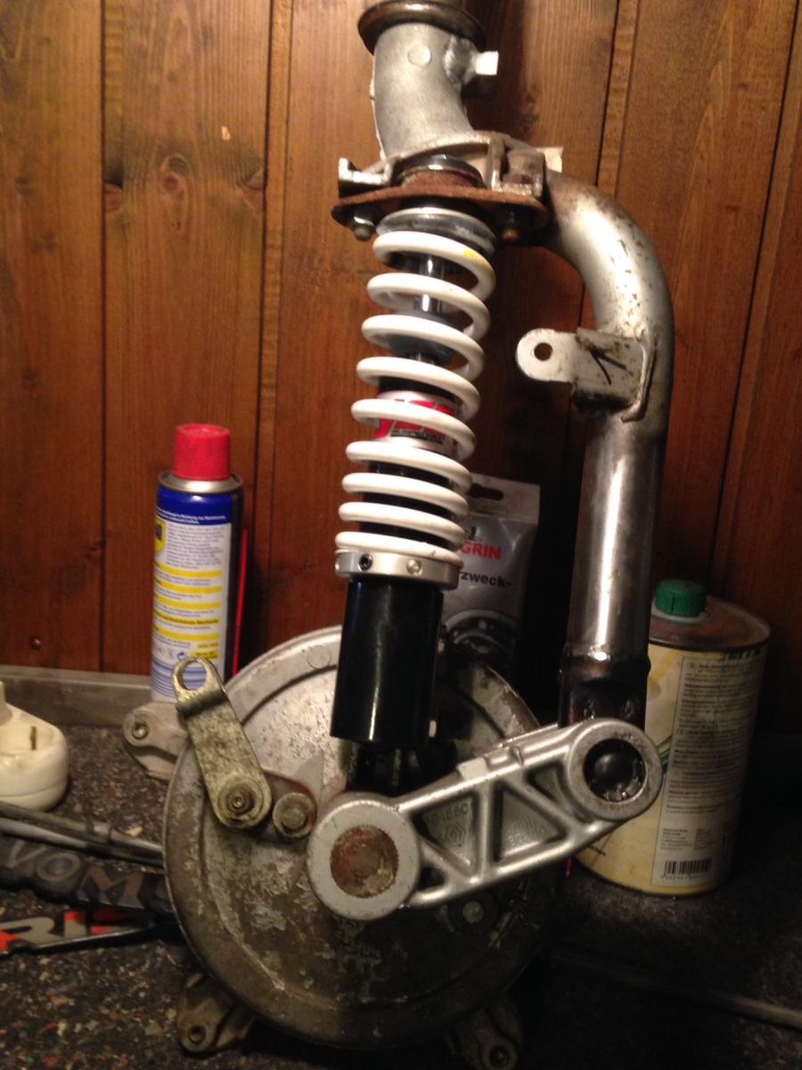

Hier ist ne aktuelle Gabel, die diesen Winter verbaut wird. Dämpfer im Verhältnis 10mm kürzer als die Gabel.
Super Schwingenwinkel :thumbsup:
