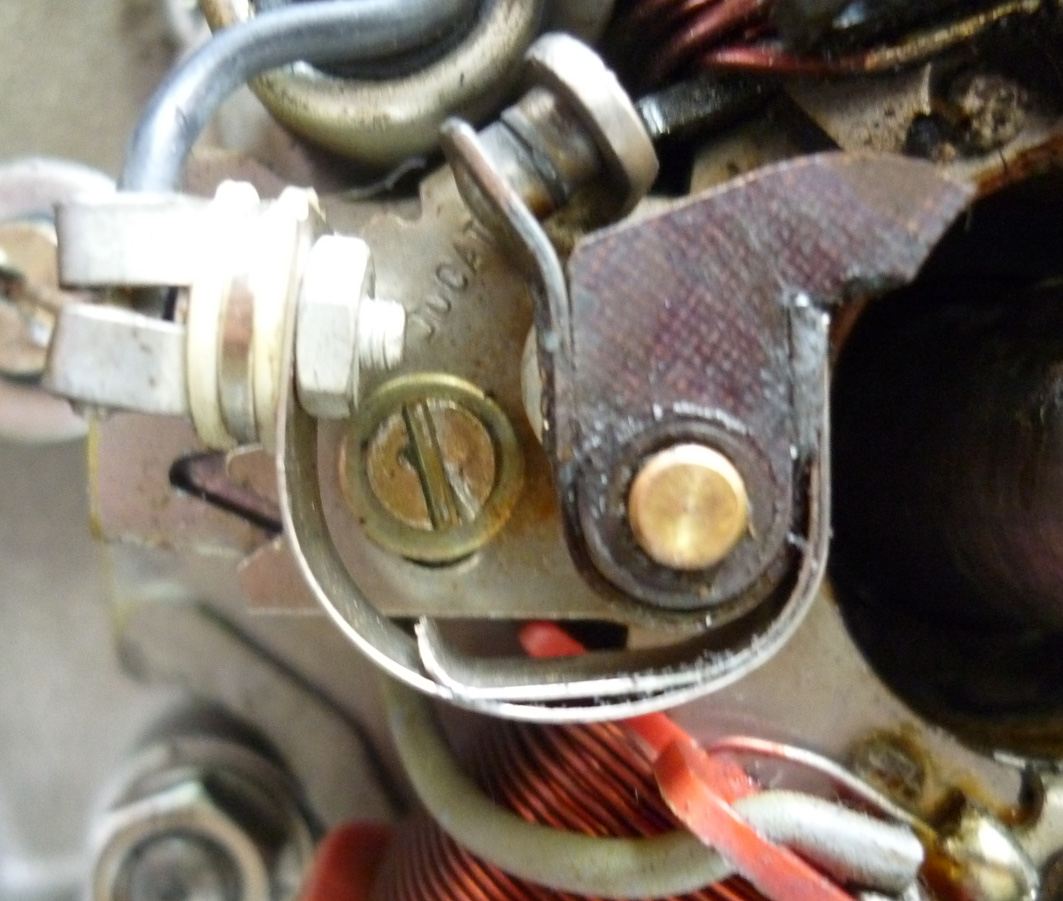

By the way noch ein Foto vom Unterbrecher, der wurde ja auch als möglich Fehlerquelle genannt... :wacko:
post-34993-074292600 1306146711_thumb.jp
post-34993-078717200 1306146715_thumb.jp
post-34993-044297000 1306146718_thumb.jp

mir kommt der unterbrecher etwas kokelig vor, was ist das für eine ablagerung an den kontakten??
ist auf dem messingbolzen des unterbrechers noch eine nut??

Neuer Kondensator hatte nichts gebracht. Hab aber eben den Unterbecher ausgetauscht - und der war's !!! Er hat sich vorher nicht mehr richtig geöffnet - ich glaub sogar gar nicht, so wie das aussah...
Jemand mit Plan, der hätte da am Anfang mal draufgeschaut und gleich gesehen, dass da was nicht stimmt - aber egal... So auch mal alles gemacht: nen Kondensator gewechselt, das erste Mal gelötet und nebenbei gelernt, dass "der Keil" nicht groß, schwarz und aus Plastik ist, wie ich ihn mir eigentlich vorgestellt hatte ... :wacko:
