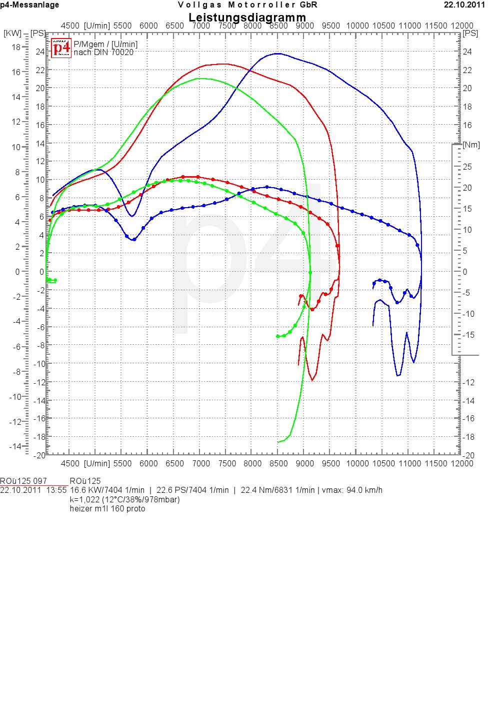

Leistung damals knapp 18.9 PS, (rote Kurve):

Ergebnis diesmal 21.9PS und 21.9NM ;-) (grüne/blaue Kurve):

ein neuer Prototypen Auspuff wurde montiert, mit diesem stehen schon knapp 17 ps bei 6000U/min an :wacko:
