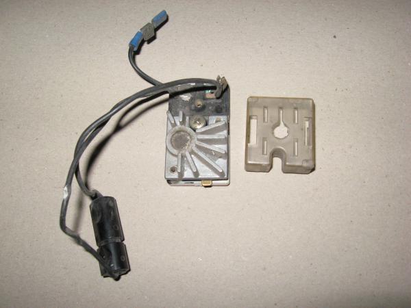

habe jetzt eine
P200E
VSX1T,
Erstzulassung 06.1978
ohne Blinker
12V elektronische Zündung (6 Kabel 2xrot,weiß,gelb,grün,schwarz)
Zündschloß mit 4 Anschlüssen
Lichthupe
Batterie
zur Batterie 3Kabel = gelb von >Zündung,violet zum Zündschloß,schwarz -Batterie
Sicherungshalter mit Geichrichter? 3 Anschlüsse
http://www.germansco...opid=1066838492
mfg Cooper68
Bearbeitet von Cooper68
Hi!
Ansich hatten die PX'n oder PE's keine Batterie.
Ist ein Gleichrichter der nachträglich verbaut worden ist.
Habe ich schon öfters gesehen.
Ich schätze auch mal ganz stark dass du nur 5 Kabel bei der Kabelbox am Motor hast (3x Zündung, 1x Masse, 1x12v wechsel)
Wenn das der Fall ist, ist das ganz sicher der GR.
mfg
Benny

GR. ist Gleichrichter
Aus der Zündung kommen 6 Kabel 3zur CDI Zündspule 3 direkt in Kabelbaum Rahmen(update erster Beitrag)
mfg Cooper

hallo gerry - ich denke dass gab es wirklich,
habe eben soetwas auf der bühne, BJ 1977, P200E.
aus der ZGP kommen wirklich 6 kabel. /(3 x zur CDI, 1 x gelb zum gleichrichter, 1 x rot zum lichtschalter, 1 x schwarz = masse)
leider habe ich da gerade probleme damit,
die birnen im fahrzeug sind zt. 6 und zt 12 Volt - dass kann aber auch unwissen der vorbesitzer sein. was ich nicht verstehe wie dass funktioniert.
die diode habe ich gemessen und die ist in ordung.
einen weiteren regler gibt es nicht.
mit einer neuen batterie funktioniert zumindest standlicht, rücklicht, bremslicht und hupe.
die fahrlichtbirne war eine 6V - aber auch bei 12V birne wird dass bei drehzahl zu hell und die birnen kochen sicher ab.
wirklichen ladestromzuwachs kann ich nicht messen - liegt evtl an der vollen batterie.
und an der hauptbirne (Ba20d) kommen ungeregelte 27V an.
bremslicht, rücklicht, standlicht vorne sind stabil - die hupe jedoch extrem laut.
kann es sein dass das für 6V batterie ausgelegt war?
oder stimmt das gerücht dass es mischvarianten (6 und 12V) gab?
ein fall für stromwissende oder hat soetwas schon mal jemand in funktionierend gesehen.
danke schon mal
Bearbeitet von maccoi
  • Like 1

also war doch ganz einfach - regler auf den stromkreis der fahrlichtbirne und alles auf 12V Birnen gebracht,
alle kontakte gereinigt, ein paar kabel & stecker erneuert jetzt gibt es auch wieder messbaren ladestrom.
jetzt funkt und leuchtet es wieder wie neu.
