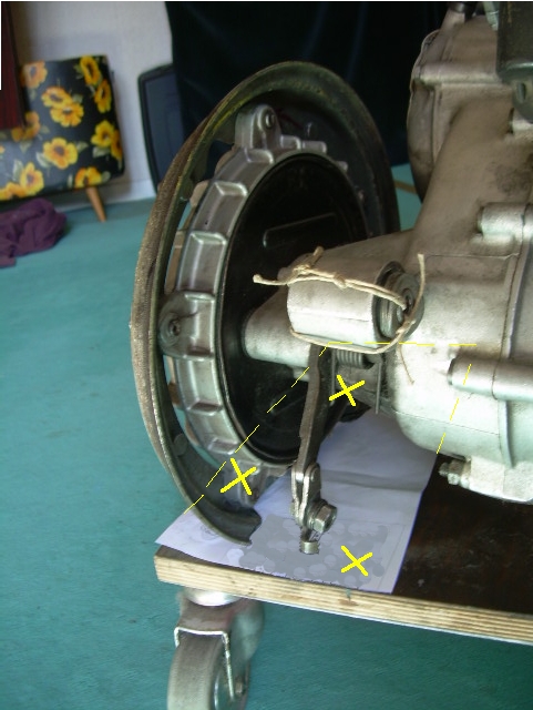

Hallo Micha!
Falls Du das Rollbrett noch nicht ganz fertig hast:
post-13492-024500900 1306749795_thumb.jp
post-13492-048804800 1306749816_thumb.jp
Ich hab die kleine Hälfte genommen.
Für das untere Blech hab ich schon mal eine Papierschablone gemacht.
Ich hoffe, wenn die drei Schrauben so plaziert werden wie eingezeichnet,
ist die Kräfteverteilung am günstigsten, sodaß auch beim Lösen/Festziehen der
Achsmutter mit 100Nm sich nichts verbiegen kann! Ich weiß noch nicht,
ob ich für das Blech 2mm oder 4mmm nehme.
Die Köpfe der drei Schrauben werd' ich festschweißen. Von unten
werden dann Muttern gegengeschraubt. Dann kann die Vorrichtung für eine
Totalrevision auch schnell wieder abgenommen werden.
Die Felgenstehbolzen werden noch abgeflext.
Wenn ich dazu komme, wird morgen der Rest gemacht. Dann hoffe ich mal, daß
alles so funktioniert, wie ich ich mir das vorgestellt habe.
Das Rollbrett hat übrigens unter der Holzplatte noch eine Aluminiumplatte (2mm).
Das war aber schon vorher da...ist gut für die Stabilität.
LG Jürgen

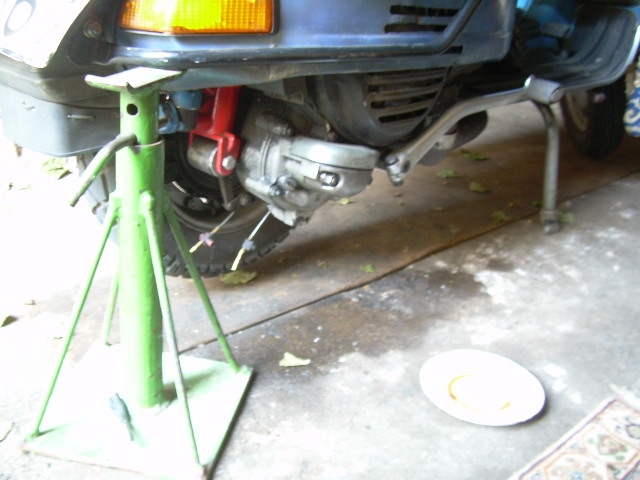

Ich mache das immer so mit dem Radausbau/einbau:
Ich stelle einen etwas höher eingestellten Stützbock unter den Sturzbügelhalter auf der rechten Seite neben dem Nummernschild.
Dann kommt die Maschine so weit hoch, daß ich den Reifen bequem kippen und schräg unter der Maschine rausziehen kann.
Die Maschine steht dann immer noch sehr sicher auf dem Hauptständer. Probleme hab ich da noch nicht gehabt.
Voraussetzung ist ein vernünftiger Hauptständer (keine Banane :wacko: ) und zumindest die Halterung für den Sturzbügel hinten.
Bei aufgeständerter Maschine hat das mein Vorderrad einige Zentimeter Bodenfreiheit.
Edit: Bild eingefügt.
post-13492-004098200 1306835570_thumb.jp
Kriegt man das Rad überhaupt seitlich unter der Maschine weg,
wenn die Stütze (links) vom Louis-Ständer davorsteht?
Fürs Motorrad ist der Ständer bestimmt gut geeignet, weil da die Ständerfüße
sehr dicht beieinander stehen. Der Ständer stabilisiert das Motorrad gut.
Bei der Vespa sehe ich aber keinen besonderen Nutzen dafür, weil hier die Ständerfüße
weit auseinander stehen.

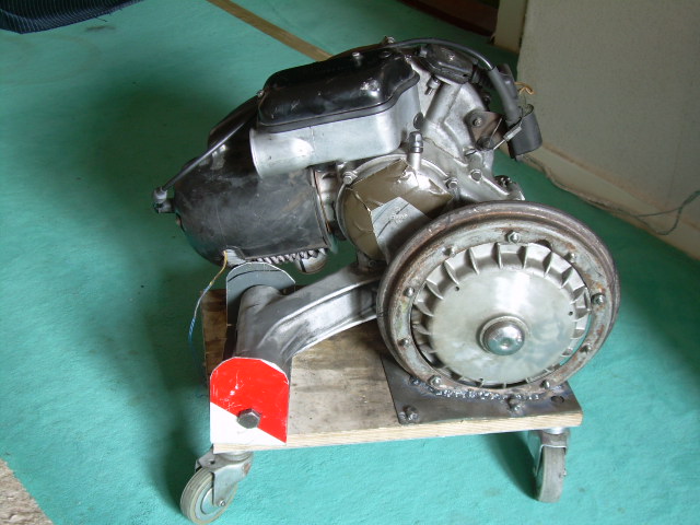

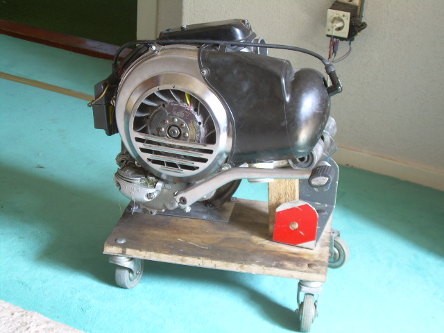

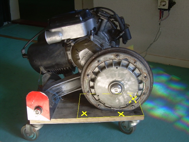

War nicht viel Arbeit.
post-13492-009786300 1306835661_thumb.jp
post-13492-013001400 1306835676_thumb.jp
post-13492-051679500 1306835694_thumb.jp
Damit die Traverse unter Belastung waagrecht steht, müssen ein paar Winkelgrade vorgegeben
werden. Die Apparatur gibt ein wenig nach. Da muß man vor dem Schweißen ein wenig Obacht
geben! Ich habe aber auch nur 2mm-Blech genommen. Zur Not könnte man auch Ausgleichsscheiben
drunter legen, und zwar unter die drei Schrauben für die Platte.
Die 100Nm für die Achsmutter müßte das Ding eingentlich aushalten;
wenn nicht, dann kommen noch zwei 2mm Blechstreifen rechts und links drübergeschweißt.
Wenn man den Motor auf die Seite legt, läßt sich die Felge mitsamt Rollbrett ganz einfach
montieren. Wenn die Felgenschrauben angezogen sind --> dann das Rollbrett auf die Rollen stellen!
Motorwechsel steht erstmal nicht an; deshalb kann ich das Ding leider noch nicht ausprobieren.
