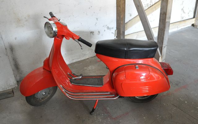

Habe seit kurzem eine Vespa Sprint Veloce 150 ccm die einige Jahre gestanden ist. Hab als erstes den Tank demontiert und gereinigt, dasgleiche mit dem Spirtschlauch gemacht. Einmal runtergetreten und das gute Stück ist gelaufen. Reifen aufgepumt und eine Probefahrt war auch drin (hab bis zum 3. Gang problemlos geschaltet, den 4. Gang hab ich wegen der zu kurzen Strecke noch nicht einlegen können).
Ein Vespa-Fachmann, den ich zufällig getroffen habe und der die Vespa insoiziert hat, hat mir geagt dass sie in gutem Zustand ist aber einige Dinge auf alle Fälle erneuert gehören:
-Bremsen: nur Bremsscheiben oder wechsle ich alles aus?
- Felgen/Reifen: brauch ich neue
- Seilzüge (Bowdenzüge): Gas, Kipplung, Bremsen
Dieser Vespa-Fachmann ist leider für mich schwer zu erreichen, er hat mir gesagt dass ich alle Infos in div. Foren usw. im Internet bekommen werde.
Ich bin totaler Anfänger bei Vespas, technisch interessiert aber hab keine Erfahrung. Gut ausgestatte Werkstatt vorhanden.
Im Internet hab ich mich jetzt etwas schlauch gemacht, und bis jetzt für das Erneuern der Züge eine Anleitung die halbwegs brauchbar ist.
Ich bin auf der Suche nach Anleitungen die wirklich Schritt für Schritt erklären was zu tun ist (mit Bilder?!).
Vor allem stellt sich die Frage: womit/wo beginne ich?
Katalog von Stoffis-Garage ist bereits bei mir daheim.
Mein Ziel: soweit fahrtüchtig zu machen dass ich im Sommer noch anmelden und fahren kann und im Winter dann General-Sanierung inkl. Lackierung.
Ich bitte um Eure Hilfe, Tipps, Ratschläge, Kritik.
Danke!

Werd heute abend mal fotos der Vespa reinstellen

Achja, und noch etwas. Wenn du heute Abend Fotos reinstellst, und der Roller präsentiert sich im Originallack, vielleicht noch mit schöner Patina, bereite dich darauf vor, wegen

Ich hab mir gestern abend schon Gedanken gemacht welche Farbe das gute Stück mal haben soll.... (Original) Silber? ein schönes Silber-metallic? oder doch eine komplett andere Farbe? (schwarz metallic, Perlmut-weiß, kräftiges rot..?).
Da ich mir die Reifen und Felgen usw noch diese woche bestellen möchte frag ich mich wgen der Farbe schon auch. Weißwandreifen würden mir schon gut gefallen.....

Bez. Lackierung: Originalfarbe war Silber, die Vespa wurde vor 6 Jahren neu lackiert, wobei nicht schlecht lackiert wurde, aber auch nicht besonders gut und genau (Motor wurde abgeklebt und über manche Dinge wie Vespa-Schriftzug wurde drüberlackiert).
