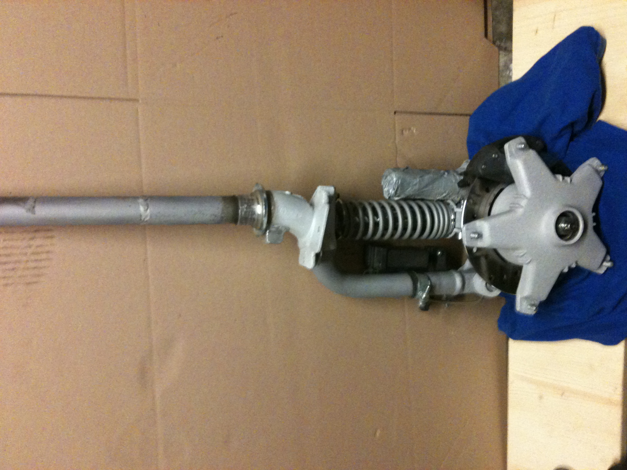

Mittlerweile habe ich die ganze Vespa gestrahlt und die Gabel vorne komplett umgebaut, gekürzt, geschweisst das die Original Optik wieder gegeben ist mit der PK XL 1 Gabel. Hab mal ein foti von der fertig montireten Gabel geschossen wegen der Papiere die ich noch dazu benötigen würde.
Hat die vielleicht jemand von euch hilfsbereiten? :wacko:
kann mir jemand von euch verraten, ob die Befestigung des Bremsgebers so akzeptiert wird vom Tüv nur mit der "Schlauchschelle"?
