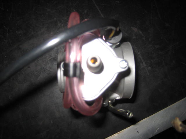

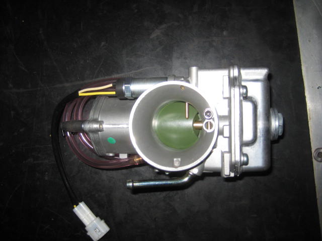

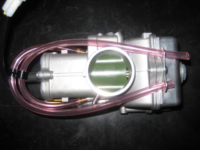

wo stammt nen tmx 38-72 her?
d-förmiger schieber,elektrischer powerjet,kein choke.
sonst baugleich wie nen 38-5.
wer weiß was?
danke.

wird von irgendeinem moped sein.
topham hat keine ahnung von dem ding.
choke ist vorgesehen im guss aber nicht gebohrt.
fährt den irgenwer den 38 mit dem d-förmigen schieber?
Mach dochmal nen Bild, dann wärs einfacher
Hatte auch vermutet sowas in der Richtung.
Deshalb wohl auch die massiver ausgeführten überlaufanschlüsse, ums Gesiffe aufzufangen.
Die starten auch ohne choke?
