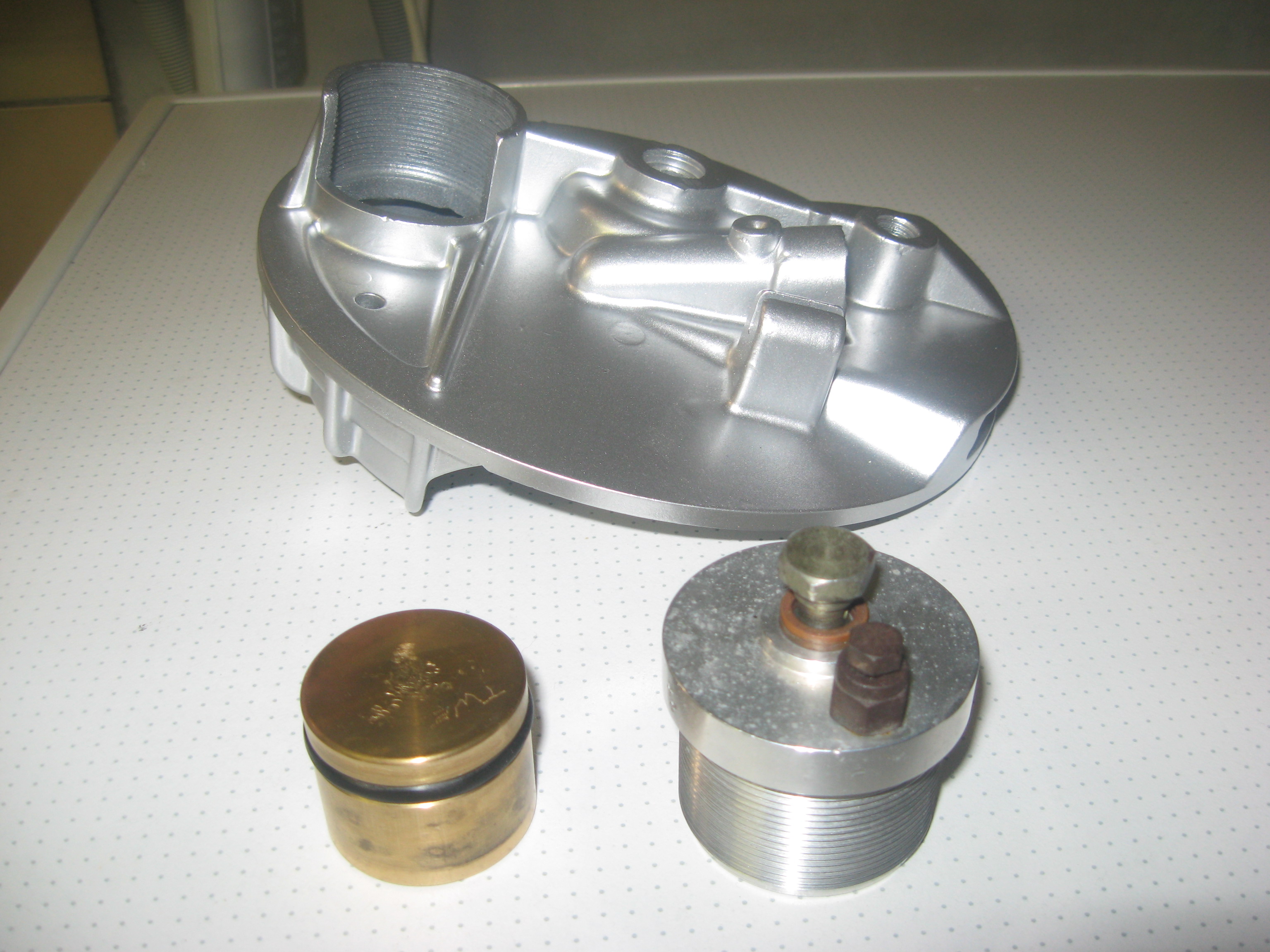

Nachdem ich jetzt 2x5 Std versucht habe, einen vernünftigen Druckpunkt bei der Bremse zu finden, muß ich hier mal kurz um Hilfe bitten.
Folgendes: Bremse ist entlüftet, keine Bläßchen mehr im Entlüftungsschlauch oder in der Bremspumpe. Wie auch, nach ungefähr 15.000 mal pumpen und entlüften.
Baue ich den Bremszylinder aus und pumpe, fährt die innere Hülse einwandfrei raus und lässt sich auch wieder reindrücken. Zusätzlich hab ich das Teil mit einer Würth-Schmierpaste für Bremszylinder eingerieben. Im verbauten Zustand baut er allerdings kaum Druck auf.
Mir ist aufgefallen, dass der Dichtring mit Doppellippe teilweise umgeklappt war und das Gummi auch schon ziemlich hart ist.
Frage daher, wo bekommt man (kurzfristig) einen neuen Bremszylinder komplett oder den Dichtring, der üblicherweise für die Teile benutzt wird? Bremszylinder gerne auch gebraucht.
Es handelt sich übrigens um eine der klassischen Disc-Brake Conversions, Orig.-Scheibenbremse plus geschraubten Bremszylinder.

Von innen, also im Kontaktbereich Druckkolben-Bremsbelag ist das Teil trocken. Ich hab das Gefühl, dass die Gummis so hart sind, dass unter Belastung der Kolben nicht mehr ausfährt. Ich bekomme also mit der vorhandenen Pumpe nicht genug Druck hinter den Kolben.
Vorher hat es ja funkioniert, Bauteile wurden keine ausgetauscht.
Ein deutlicher Hinweis auf einen nicht gängigen Bremszylinder war auch, dass sich nach mehrmaligem schnellen Pumpen und kaum spürbarem Druckpunkt, Druck in der Ltg. aufgebaut hat, der dann beim Lösen des Hebels zurück in den Ausgleichsbehälter der Pumpe entlastet/ gepisst hat.
Hmm, das würde ja im Umkehrschluss bedeuten das der Kolben unter Druck verkantet weil er nicht richtig geführt wird. Ist denn an der "Laufbahn" was zu erkennen gewesen?

Das kann gut sein mit dem Verkannten. Im ausgebauten Zustand funktioniert es ja, da hat man dann allerdings auch nicht den Gegendruck der Scheibe/ des Bremklotzes. Wenn der Bremskolben dann nicht noch 100% plan auf dem Belag drückt kann ich mir schon vorstellen, dass sich der Kolben in Verbindung mit beschissenen Gummis verzieht in der Führung.
Apropos Dichtungen, oben hast du was von "Dichtlippe" geschrieben. Eigendlich sollten in Bremszylindern Dichtungen mit quadratischem Querschnitt sein, die verdrillen sich beim ausfahren und haben so eine "Rückstellkraft" die den Kolben zurrückzieht wenn der Druck nachlässt.
Das Problem ist, dass jede Tuningbude ihre eigenen Bremtzylinder gemacht hat. Ich hatte da bei meiner Bremse auch tierische Probleme was zu bekommen und hab dann die alten (zum glück noch guten) Dichtungen wieder eingebaut.

Der untere Dichtring ist so, wie Du beschrieben hast. Der obere sieht eher wie so ein V-Ring aus, ähnlich dem der in einer PX Grundplatte zwischen letztem Nadellager und Schwinge sitzt.
Dichten scheint das ganze ja auch noch, da keine Bremsflüssigkeit austritt. Nur ist der obere Dichtring scheinbar so verfranst, dass er irgendwie das ein- und ausfahren des Kolbens behindert.
