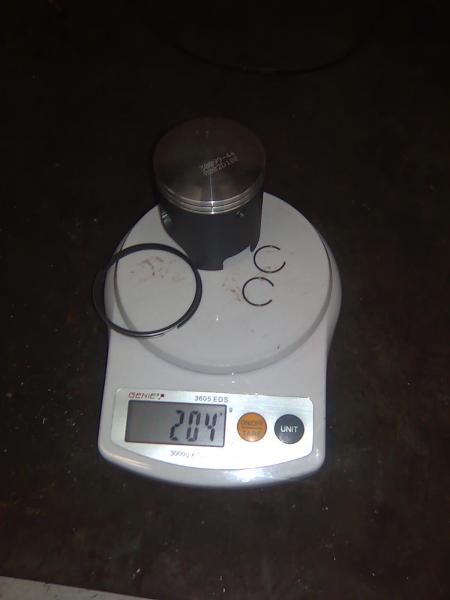

Ich hatte mal den Wössner für die DT125R in meinem Elsinore CR125 Zylinder drin:
Auch mit Pleuel für 16er Kobo.
Gibt´s auch in 59,94 mm (Wössner Produktnummer 8002D400). Ringpins sollten auch passen. Der eine liegt ziemlich genau da, wo die Spiegelung auf dem Kolbendach zu sehen ist. Der andere entsprechend symmetrisch auf der anderen Seite. Wössner Kolben bekommt man zB bei Lanzaroad.
