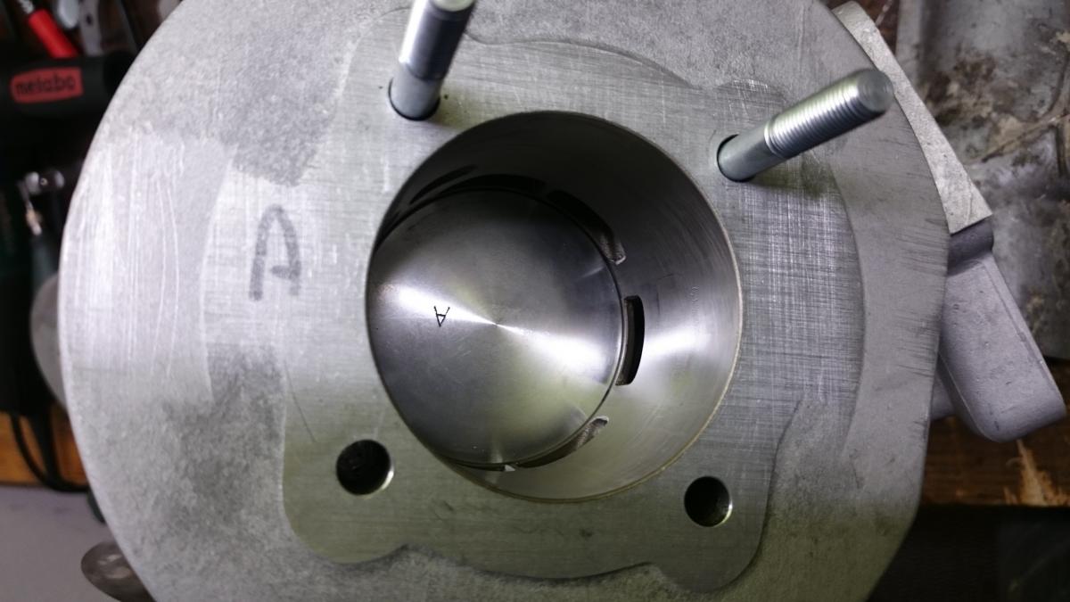

Habe heute erstmals meinen GTR gesteckt um zu messen...
Komme bei 54/105 auf 130° ÜS und 183° AS, bei 8er Spacer und ungeplantem Block.
Landen würde ich gern bei um 126ÜS, wäre auch kein Ding den Zylinder noch runter zu setzen. Allerdings habe ich so schon keine QS mehr (-0,3 etwa).
Was tun, Kopfzentrierung durch Verstiften?
Zylinderlänge, Dichtfläche zu Dichtfläche sind 90,3 mm.
Deckt sich das mit euren Erfahrungen?

Der M1L 60 GTR ist für 51 Hub gemacht, der Race ist für 53 Hub gemacht! Mein Race hat mit 54 Hub 130/193, bei einer QK von 1,02mm
Würde ich auf die 0,83mm QK vom Beipackzettel runter gehe, dann wäre ich bei 129/192
Kopfspacer von 0,75 ...
Um auf 126 zu kommen müsste ich rechnerisch 0,8 runter.
Kommt mit 0,75er Kodi nicht hin, dann Läge die QS bei 0,5 rum.
Mit einem 1,15mm Kopfspacer hast du 0,9mm QK und das sollte passen, dann bleibt dir die Zentrierung beim Kopf auch noch erhalten! Und wenn du nur auf 127 Grad runter gehst wird das glaub ich nicht viel Unterschied machen

Jo, 126 oder 127 ist natürlich keine Welt. Absatz am Kopf messe ich 1,3mm. Sollte also klappen.
Musste übrigens die Stehbolzen-Bohrungen auf 7,5 weiten. An einem Nebenauslass leider durch. Lassen und einfach abdichten oder buchsen? Egig hat das öfter geschrieben dass es egal ist. Handhabt ihr das alle so?
