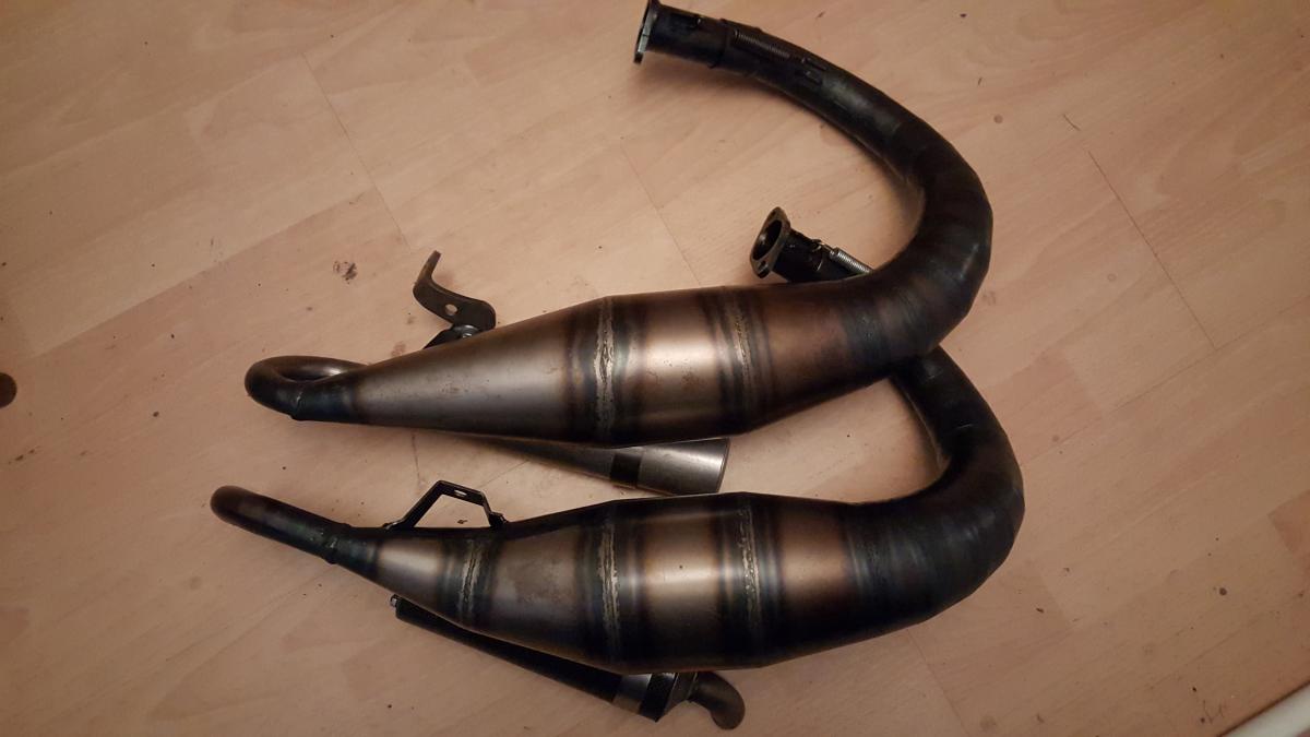

Die Kurven sind mit meinen eigenen Auspuff, der Quattrini M3xc hatte zwar 11PS Vorreso lief sonst aber schlechter
Der M3xc ist ja für den normal M1L 60, der M3R für den den M1L 60R
  Am 10.1.2016 um 10:32 schrieb kobaltblau:
Ok...für mich würde das so genügen.
Falls möglich könnte man einen M3R versuchen. Der hat am M1L60 gegenüber dem M3xc 2PS mehr abgeliefert und ca. 1000 Umdrehungen mehr gemacht. Im direkten Vergleich jetzt.
hast du den M3R?
Ja, ich habe den M3R und den M3xc.
Kann da nachher gerne mal ein paar Vergleichsbilder posten mit beiden Tröten nebeneinander.
Hajo....ich muss noch die hübsche Nachbarin abpassen. Eventuelle hält sie sich beim fotografieren die Tröten vor die Hupen. Am Nachmittag wohl, aber es hat leider keine Garantie das die Olle mitmachen tut.
