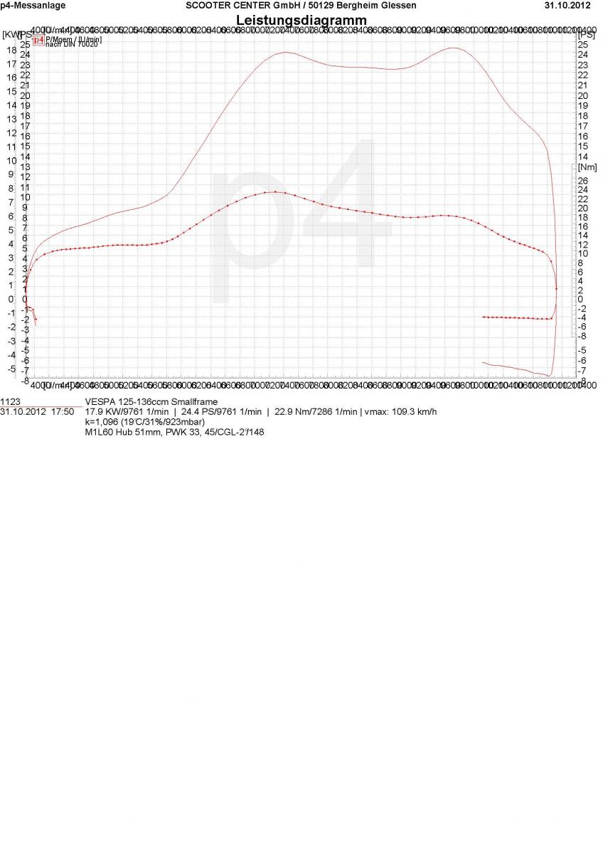

hier mal so ca
+-100 u/min daneben:
Gefällt mir echt gut für "gesteckt". Könnte für meinen Geschmack noch 500 früher anfangen aber anscheinend tendieren die Quattrinis zu etwas später.
Mal aus Interesse warum nehmt ihr eigentlich immer die Bertha? Könnte mir vorstellen der 55er würde da doch auch sehr gut drauf laufen.

Weil die Bertha von jeden etwas hat. Ist sozusagen ein Allrounder :-)

den mut für das untere paar löcher am hemd hatte ich nicht - gibt es da dauerhalbarkeits erkenntnisse?
hab das schon 2 mal für ESC Mopeds gemacht, ist Problemlos. Meine Bohrungen waren aber kleiner.
Ist das nicht mehr der R ?
nein, ist ein M1L60-12
Bei den Steuerzeiten? Kaum.
röchtösch, der "R" kommt mit 130/196 ums eck, eigentlich für eine ambitionierte geschichte genau das richtige, wenn man sehr deutlich ne 3 vorne haben will ohne viel aufriss.

schrieb ich bereits, bei dem motor ist es "praktisch egal" ob da 25 oder 29pferde an der fuhre ziehen, es geht eher so um die alltagsfahrbarkeit, also nen ding das man (fast) jedem mal in die hand drücken kann.
danke für die info..
