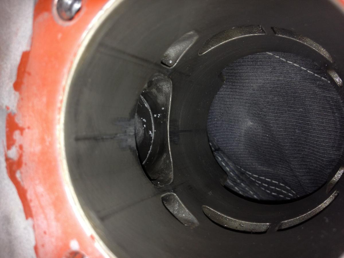

kann es mir fast nicht vorstellen das der zylinder bei der bedüsung klemmt.
hast du den kopf mit drehmoment angezogen. falschluft oder irgendwo undicht?
was für ne zündung ist verbaut und uf wieviel grad geblitzt?
Kopf ist mit 16 nm angezogen
Alles dicht hat nirgends getropft alles mit dirko
Zündung die polini noch aufem p4 eingestellt
Der Falc ist mir ja bei 120 weg geklemmt
Weiß grad echt nicht woran es liegen kann Zylinder war sehr heiß
Obs an der Zündung liegt das die nicht richtig verstellt hatte beim sp09 ne vT drauf da hat nie irgendwas geklemmt
