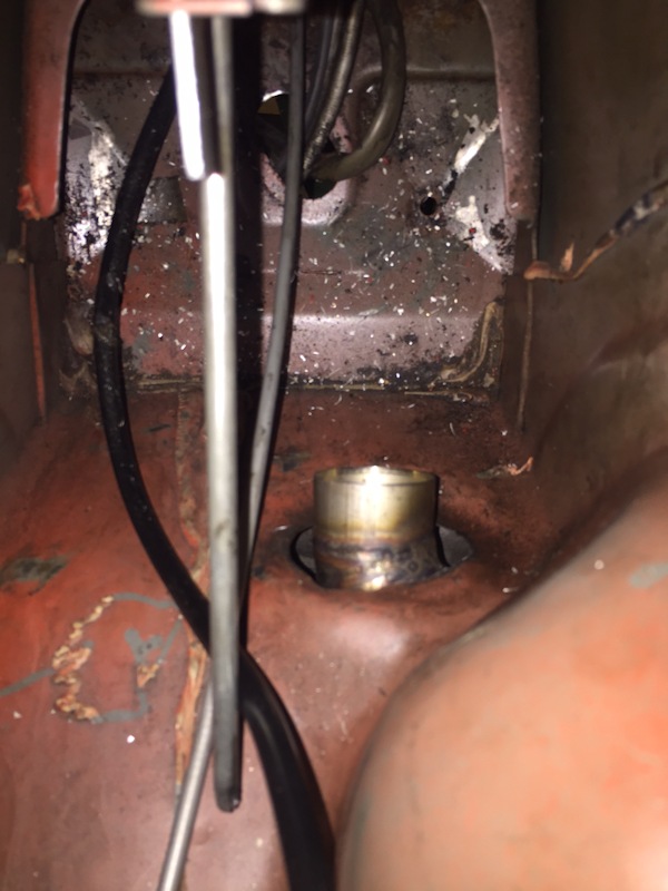

Bin jetzt auch wieder an dem Quattrini dran... Da ich den Rahmen unangetastet lassen wollte, musste ein angepasster Ansaugstutzen her.
Die Grundplatte ist aus Edelstahl CNC gefräst (zwei Fräser geschrottet, widerliches Material) und das Rohr aus 40*1mm Edelstahl.
Sehr viel Luft zum Rahmen ist nicht, aber das sollte so passen.. Den Strömungskegel vom original ASS hab ich abgesägt, geplant und mit zwei
M3 Schrauben mit der Grundplatte verschraubt. Vor der Endmontage kommt da nochmal UHU Endfest und Hitze dran.
Am Freitag kommt das Verbindungsgummi und weitere Kleinteile und dann wird zum ersten Mal angekickt, ich freu mich drauf!
