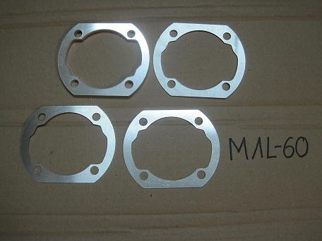

Hi!
Hab was neues im Programm was die M1L-60 Besitzer evtl. interessiert :wacko:
1. Fußdichtungen in:
0,5 ; 0,6 ; 1,0 ; 1,2 ; 2,0 ; 3,0 ; 5,0 ; 6,0 ; 8,0 mm
2. Kopfdichtungen in:
0,5 ; 0,6 ; 1,0 ; 1,2 ; 2,0 3,0 mm
3. Ansaugstutzen von 30 - ca. 40 mm Innendurchmesser aus V2A
Bei Interesse PM an mich
MfG
