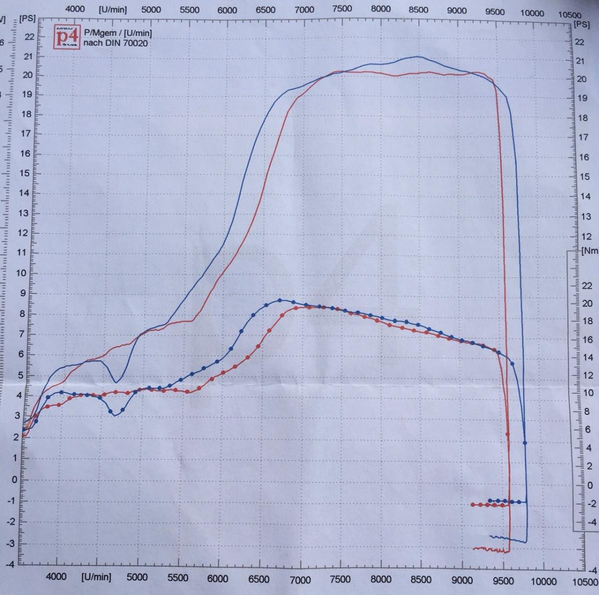

Mein Quattrini ist jetzt auch endlich fertig... An dem Zylinder wurde nichts gefräst, nur die Kanten vom Guß
geglättet und die Nase unten an den Überströmern entfernt und das Gehäuse aufgeschweißt, geplant und angepasst.
Kurbelwelle von Drt mit 51Hub/97Pleuel, Keihin 35AS, Auspuff S&S Evo S, Vespatronic, orig. Membran.
Ansaugstutzen selbstbau mit PK Gummi zum Rahmen, dadurch ist der Bock relativ leise.
Das Ganze soll einigermassen in der Stadt fahrbar sein und vorallem lange halten.
21PS bei 8500Upm, 20NM bei 6800Upm.
Hier mal die Kurve, was sagt ihr dazu?

Entweder zu wenig Auslasssteuerzeit für den Auspuff oder falscher Auspuff für Stecktuning.

Erstmal vorweg: Der Motor darf im Moment nicht mehr Leistung haben wegen der 0.2Kw/kg Beschränkung.
Ich hatte wenig Lust mir nochmal die Führerschein-Theorie antun zu müssen..
Auslassbearbeitung würde ja wahrscheinlich die Spitzenleistung anheben und das Drehmoment zu höheren
Drehzahlen verschieben. Das geht im Moment leider noch nicht, der Roller ist schon mit 0.2 eingetragen.
Zumindest habe ich dann in zwei Jahren noch Luft nach oben.
Kupplung ist ne Hartz4, 20NM dürften da ja kein Problem sein. Aber passt der Drehmomentverlauf nicht
zur Leistung? Sieht für mich zumindest stimmig aus.
Fährt sich relativ zickig, aber nicht total unangenehm.
Gibts denn eine Möglichkeit, den Drehmomentverlauf zu glätten und in Richtung niedrigere Drehzahlen zu
verschieben? Mehr Hub/längeres Pleuel mit Kopfdichtung?

Bei einem P4 wird die Leistung durch beschleunigen einer bekannten trägen Masse in der Messzeit bestimmt. Das Drehmoment wird dann aus der Leistung und der zugehörigen Drehzahl berechnet.
Daraus folgt: das Drehmoment immer stimmig zur Leistung wenn die Drehzahl stimmt.
Die Hartz sollte das Drehmoment eigentlich locker abkönnen, ändert aber nichts an meiner Meinung zu der Kurve.

Ok das macht Sinn. Aber was ich nicht verstehe, warum soll an dem Plateau eine rutschende Kupplung schuld sein?
Der Motor kann doch auch tatsächlich diese Charakteristik haben..
Gerade unter den Vorraussetzungen hätte ich einen anderen Auspuff dazu gewählt.
Zum Beispiel einen L&S Franz, PD Nitro oder FalkR Ares. Vielleicht sogar ein PM40, obwohl dass mit dem mit den 20PS durchaus eng geworden wäre.
Mit dem Auspuff wirst du nicht viel machen können in Richtung Bandveränderung. Ausser sicher sauberer Abdüsen. Die Kurve sieht für eine P4 Messung ziemlich unruhig aus.

Nach oben oder nach unten?

du hast schon recht, es ist durchaus möglich dass der motor diese charakteristik hat, aber dennoch sehr unwahrscheinlich.
nochmal:
die rolle am prüfstand wird beschleunigt. Zur Leistungsmessung wird die änderung der Drehzahl (also die beschleunigung) der Rolle ausgewertet. Rutscht nun deine Kupplung erfährt die rolle keine beschleunigung was den horizontalen verlauf (plateau) im diagramm erzeugt.
kann ja auch sein dass der kupplungszug einfach zu stark gespannt ist.

Dann stelle ich mir aber die Frage, warum die Kupplung erst 20NM überträgt und danach nicht mehr. Die Drehzahl dürfte für die Kupplung
ja egal sein. Ich muss zu meiner Schande allerdings gestehen, daß ich die beiden Castrolflaschen mal verwechselt habe.. Also 2T-Öl
im Getriebe  :wacko: Danach gespült mit Getriebeöl und neu befüllt. Kann also tatsächlich daran liegen.

ich lass das jetzt mal so stehen. beschäftige dich doch nochmal mit der messmethode und dann solltest du dir die antwort selbst geben können.
Hm, so richtig verstehe ich es nicht.. Die Kupplung überträgt ja nur Drehmoment, keine Leistung. Das wäre ja nur bei einer Variomatik der Fall.
Ich könnte mir höchstens vorstellen, daß die Kupplung bei 20NM wegen dem falschen Öl den Peak erreicht und danach von Haft - auf Gleitreibung
übergeht. Erklärts aber auch nicht wirklich, es ist ja bei steigender Drehzahl nicht mehr Drehmoment nötig um die Rolle zu beschleunigen.
Wie auch immer, ich werd mal sehen wie sich der Roller im Alltag so macht. Sonst muss ich an der Bedüsung schrauben.
