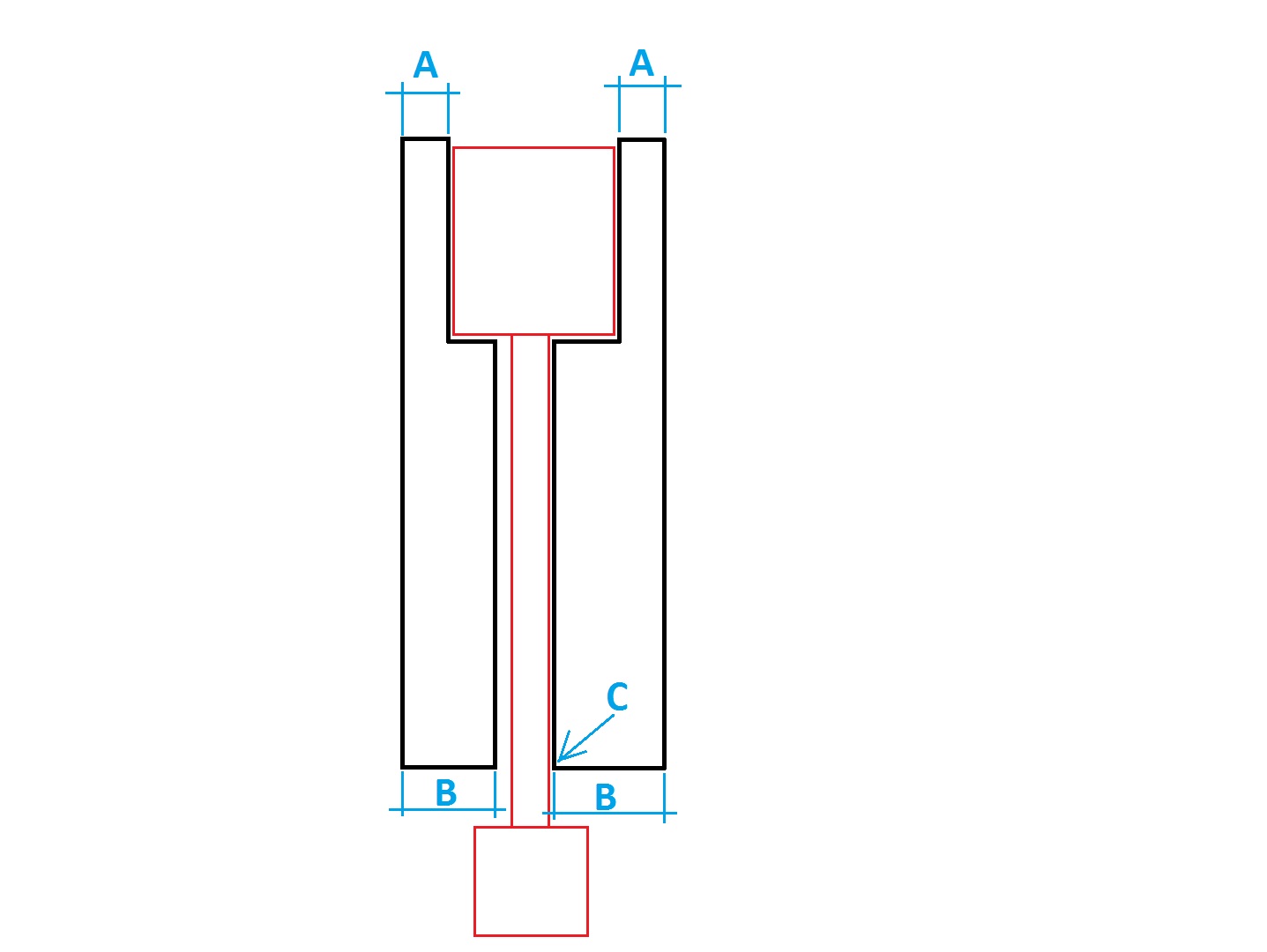

Schleifspuren am Pleuel habe ich schon öfter bemerkt, welche meiner Meinung nach daher stammen, weil die Wangen unterschiedlich breit sind. Wie auf meiner Skizze gut zu erkennen, ist zwar das Maß „A“ bei beiden Wangen gleich, aber jedoch nicht das Maß „B“ (den seitlichen Rand einer 200er Welle mal nicht mitgemessen), was dazu führt, dass die breitere Wange etwas näher am Pleuel ist. In Verbindung mit dem Lagerspiel des Pleuellagers lässt sich zudem das Pleuel seitlich leicht wackeln, weswegen es am Punkt „C“ angehen kann. Da es sich von deinem genannten Pleuel noch um ein dickeres gehandelt hat, wird’s noch etwas knapper. Bei der Welle auf meinem Foto handelt es sich um eine MEC mit dem neuen (dünneren) Pleuel, die Limawange ist zum Pleuel hin „nur“ um etwa 0,5mm breiter als die Kuluseite, man sieht aber gut, dass es auch hier schon recht eng wird. Da es sich auf dem Foto um eine 200er Welle handelt, welche an der Außenseite der schmäleren Wange(Kuluseite)einen seitlichen Rand hat, schauen beide Wangen zwar gleich breit aus, sind sie aber nach innen hin nicht! Ich hoffe mich verständlich ausgerückt zu haben.

Verstehe sowieso nicht wieso die Mec Wellen bearbeitet werden und nicht die Mazu ?
Sind die Mazzuchellis nich dicker ?

Ja, die Mazzus haben zwar ein dickeres Pleuel (vergleichbar mit den ungeschlitzten von MEC), jedoch ist der Stahl aus dem die Wangen gefertigt werden um einiges weicher als bei MEC. Angesichts der hohen Leistung welche der Motor aufweist, würde ich mich mit einer MEC am sichersten fühlen.
Eine Übersicht der unterschiedlichen Härtegrade von Kurbelwellen findest du hier:
http://www.germanscooterforum.de/findpost_t182270_p1066372305.html
