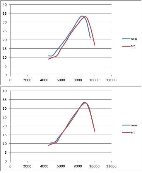

Ich glaube du hast da bei einer Kurve die Übersetzung falsch eingelesen:
Kurve alt 10300/min 114km/h <> Kurve neu 10000 114km/h
Evtl liegt das schon daran, dass der Motor jetzt scheinbar weniger dreht.
Bearbeitet von Brosi
Oben wie gemessen, unten übersetzung angeglichen.
Ist aber nicht genau die Kurve vom Erich. Die hab ich nicht zum ablesen in gescheiter Qualität gefunden. Deshalb hab ich diese genommen: http://www.germanscooterforum.de/index.php?app=core&module=attach&section=attach&attach_id=491150
Hatte der Undi gepostet.

Hab mal die alte kurve (alte Auslassform) mit der neuen kurve (neue Auslassform) überlagert!
dh die von den gsf leuten empfohlene auslassformänderung hat dir mehr spitzenleistung und mehr leistung (+4ps beim anstieg) die auch noch früher anliegt (700u/min früher im anstieg) gebracht?
Bearbeitet von Motorhead
ja das hat mir was zum vergleich meiner letzten kurven mit dieser kombination Vforce3, nicht eingestelltem Vergasser usw. viel gebracht, Danke nochmals für die guten tipps. :wacko:

Die W-Force kostet ein klein wenig Leistung im Vergleich zur V-Force 2 ! Mann kann diese aber leicht adaptieren so wies der Undi gemacht hat beim Falc.....
Ich finde auch das man die jetztige Mehrleistung "NICHT" ! alleine, auf die neue Auslassform zurückführen kann da erstens diese Werte bereits zuvor schon beim Marco vorhanden waren,und zweitens eine kleine Änderung an der Steuerung das schon ausmachen kann.
Ich weiss natürlich nicht, was sonst noch alles verändert wurde, aber waren die 35,5PS beim Marco nicht noch mit gerader Tröte, wovon dann sonst unverändert 32PS beim Ron überblieben?
