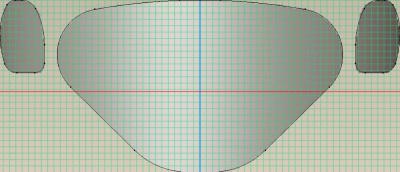

hier nochmals der Aulass und zum vergleich mal ein rotaxportmap (bild ausgeliehen wenns stört wirds wieder gelöscht).
Jetzt kann jeder mal dran rumzeichnen und seine vor und nachteile erläutern!
Kompression ist 12,5:1 sollte man da auch mal was ändern?

@marc: Erich selber hat den begriff Tourentauglich ins Gespräch gebracht. Das machen Falc und co nicht. Der Lauro hat sich laut hörensagen sogar an den Kopf gefasst, als er gehört hat, wie viele seine Zylinder hier auf der Straße fahren.
@Erich:Welche von beiden ist jetzt richtig?
Mein Vorschlag wäre von der Form her wie auch jeder Auslass sonst. Also so meinetwegen:
Erich.pdf

Was ist mit den nebenauslassport sollte man ja auch berücksichtigen od.?
Auspuff soll ja jetzt noch nicht bearbeitet werden das heist wir müssten 9000U/min reinrechnen du hast 10000U/min genommen!

das hat dann allerdings zur folge, dass man nach 500km den Kolben wechseln sollte, da dieser die Form verliert und bei weiterer Benutzung die Laufbahn ungleichmäßig abnutzt oder? Ist der Zylinder dann noch ein "Tourenzylinder"?
Wo haste das denn jetzt schon wieder her? Eine ganz übliche Auslassform wie Brosi die zeigt macht einen Kolben jetzt nicht nach 500km tot. Und: überleg' wirklich mal endlich was du willst. Ein Tourenzylinder hat auf einer Smallframe, das sehe ich genau wie Marc-Werner, keine 34 PS. Und er hat keine maximalen "NM-PS". Was ist überhaupt ein Tourenmotor? Kann sich da irgendjemand draufsetzen, genau wie auf 'ne BMW meinetwegen, und nach Sizilien und zurück mit Gepäck hobeln? Ich sag', das kannst du vergessen. Wenn da nach meinetwegen 5000km ein neuer Kolben rein muss, dann ist das halt so. So lange das Ding ansonsten das macht, was es soll ist das dann eben der Expresszuschlag, den man bezahlen muss. Ich würde mich wirklich eher mal drum kümmern, dass das Ding seinen Voraussetzungen gemäß ordentlich läuft und aufhören, die Tourentauglichkeit von 'ner BMW mit der Leistungsausbeute von Falc anzupeilen. Du bist nicht BMW, und du bist nicht Falc. Mach doch einfach dein Ding (und überleg die vorher, was genau den dein Ding ist).
Mit niedrigeren Steuerzeiten, wirst du so schnell nicht so viel Querschnitt bekommen.
Bei mir ging´s auch rein um die Form. Wie du die Steuerzeiten-Querschnittsgeschichte meiner Meinung nach angehen solltest, hab ich hier ausreichend genau beschrieben.
Bearbeitet von Brosi
Da saugt der Auslass zu viel, also die Überströmer kommen nicht mehr mit!
Das glaub' ich nicht.
Zumal hier auch nicht die Rede von "zu viel" sein kann. De Facto hat man mit 185° bei maximaler Nutzung des Auslasspotentials WENIGER Zeitquerschnitt als jetzt mit 198°. DafÜr hat man aber eine Steuerzeit die eher zu dem Anspruch des Motors passt.
Noch mal: Kurz ansagen, wo wie viel Leistung anstehen soll. Dann schauen, welcher Zeitquerschnitt gebraucht wird. Dann niedrigstmögliche Steuerzeit mit der man den Zeitquerschnitt zusammen bringt nehmen.
Die aktuelle Auslassform kostet zum einen reichlich (und unnötig) Zeitquerschnitt, zum anderen produziert sie auch einen fÜr den Auspuff nicht optimal verwertbaren Impuls. Das macht's nicht einfacher.
Brosi war schneller, schreibt aber eigentlich genau das Selbe.
Warum das denn? Der Auspuff iss mörderlang, wenn du da mit der Steuerzeit noch weiter runter gehst wird das komplett beschissen. Du brauchst über kurz oder lang 'nen anderen Auspuff, zumindest wenn du deinen Zylinder auf Vordermann bringen willst.
was heist das jetzt? Ein paar cm vom krümmer rausnehmen od. andere bestehende Auspuffe testen und dann wenn nötig einen anderen bauen lassen?
Ich würde dies Auslassform vorschlagen......
einmal projeziert und abgewickelt
Und warum? Was können die? Also außer relevante Fläche verschenken und einen Gammelimpuls für die Tröte raus schieben? Du hast nicht zufällig ein "W" irgendwo im Namen drin, oder?

das heist dein auslassportmap schaut bei dir genau so aus wie die von Brosi und würdest den zylinder auf 120/185 setzen und dann einen Auspuff mit 10000U/min dazu basteln ???
Bearbeitet von Primavera250
...und wie vermutlich, bis auf Minimalabweichungen, bei jedem anderen mit Zweitakthintergrund auch. Das iss nicht wie bei Lieblingsfarben wo jeder 'ne andere hat oder so. Das iss Physik, die iss für alle gleich, auch wenn du das nicht glaubst.

und deine resuldat daraus sollte dann bei 6000 über 20PS und bei 10000 die 30PS und bei 10500 wieder 20 PS sein!
Das wäre dein Resultat. Von der Physik her ist das aber machbar. Aber halt nicht, wenn du die Überströmer von ihrem SpÜlbild verzockt hast oder es versäumst, da den maximal möglichen Querschnitt aus dem Auslass raus zu holen. Das iss ungefähr so, wie wenn ich dir sage, dass in eine 10er Eierschachtel 10 Eier passen. Wenn du aber dann da nur 7 rein tust sind halt nur 7 drin. Das liegt dann an dir.
Willst du das mit den Steuerzeiten und der Nenndrehzahl nicht verstehen und einsehen?
Erstmal musst du definieren, wo du hinwillst. Reicht, wenn du das für dich tust, wenn du das nicht veröffentlichen willst, weil es dir unangenehm ist, wenn du das am Ende nicht ganz ereichst.
Grundsätzlich würde ich die Nenndrehzahl aber wohl nicht zu niedrig ansetzen, wenn das so stimmt, wie hier schon vermutet, dass deine überströmer vom Spülbild eher für höhere Drehzahlen passen.
Dann guckst du (mit Software oder mit Literatur-/Internetrecherche und einem Blatt Papier) wie du da hin kommst. Das hatte ich vorher als Zeitquerschnittsanalyse bezeichnet. Mein Tip wär immernoch Bimotion, weil das bezahlbar und einfach ist. Damit erhälst du Steuerzeiten (die sind quasi das Ergebnis). Das setzt du dann um (evtl. geht´s sogar mit dem vorhandenen Zylinder).
Dann kommt der Auspuff dran.
So fragen wie du würdest auch die Portmap wie XY machen und Steuerzeiten so und so erübrigen sich eigentlich dann absolut.
Was dann da am Ende genau bei rumkommt hängt wie amazombi meint von mehreren Faktoren ab. Genau vorhersagen kann das niemand. Aber was man sagen kann, ist, dass wenn man sich an die Physik hält, die durch die empirisch gefundenen Formeln, auf denen die Software basiert, repräsentiert wird, ein besserer Motor rauskommt, als wenn man das nach irgendwas anderem tut. Letzteres meint dein Vorgehen. Bei dem ich keine Ahnung habe, wie das genau aussieht. Aber aus dem Ergebnis kann man recht sicher sagen, dass das nicht auf der von mir favorisierten Grundlage basiert. Wieviel Band da rauskommt kann keiner Sagen. Ich würde aber auf eins Wetten wollen: Mehr

Bis auf eins: Ich hab' das mit der Zeitquerschnittsanalyse schon für dich gemacht, und ich vermute Truls auch. Die Zahlenwerte 120-185 sind also absolut ernst gemeint. Wenn du damit nicht die gewünschte Zielleistung (die habe ich jetzt mit 30PS angesetzt) hast muss man halt schauen, woran das liegt und dann da nachbessern. Das ist dann Entwicklung. Mit etwas Glück bist du dann aber schon gar nicht mehr weit weg von deinem Ziel (was du im übrigen immer noch nicht auf den Punkt gebracht hast). Verkaufsargumente: Meinetwegen dein doofes "Plug and Play", und "Band bis der Arzt kommt" mit einem Motor, der's bei Bedarf einfach aus dem Ärmel schüttelt weil er's kann.
