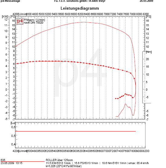

Polini Alu mit LH und Fudi 1 mm von stoffis garage mit siproad und si 24 und mmw kopf
Na da geht aber nicht viel :wacko:
So an die 18 mit 20NM hätte ich mir da schon erwartet bei dem Setup !
Besonders mit 1mm Fudi.

wenn der unbearbeitet ist hat der ja extrem viel überströhmzeit und sehr wehnig vorauslass,
sieh man ja auch am diagramm, hätt erlich gesagt mit einer noch schlechteren kurfe gerechnet!
15,7 PS / 6480 U/min ?
Is da was am Block gemacht ?
Überströme angepasst ? Einlass nach hinten gezogen ? oder nur Plug and Play auf Orginalhälfen ?
Ich hatte 20,2 /6450 auf meinem Polossigefrässtem Motor (klar mit viel zu großem nicht groß eingestelltem Vergaser und RZ-Right)
..auch mit 1mm Fudi - reicht anscheinend auf LH !?
Max. Leistung ist dann wohl erst so spät mit Asso-Kolben und Orginal-Auslass ...
das gibt`s ja net, oder??? :laugh:
177er Polini aus der Schachtel
Steuerzeiten damals gar nicht gemessen :wacko:
Drehschiebereinlass nach Polini-Heftl verlängert
24 si
57mm originalwelle,nach polini-Heftl bearbeitet
SITO PLUS...(nix Hightesch Sip Road oder SBox)
post-27216-052405000 1313600327_thumb.jp
LG SKE
